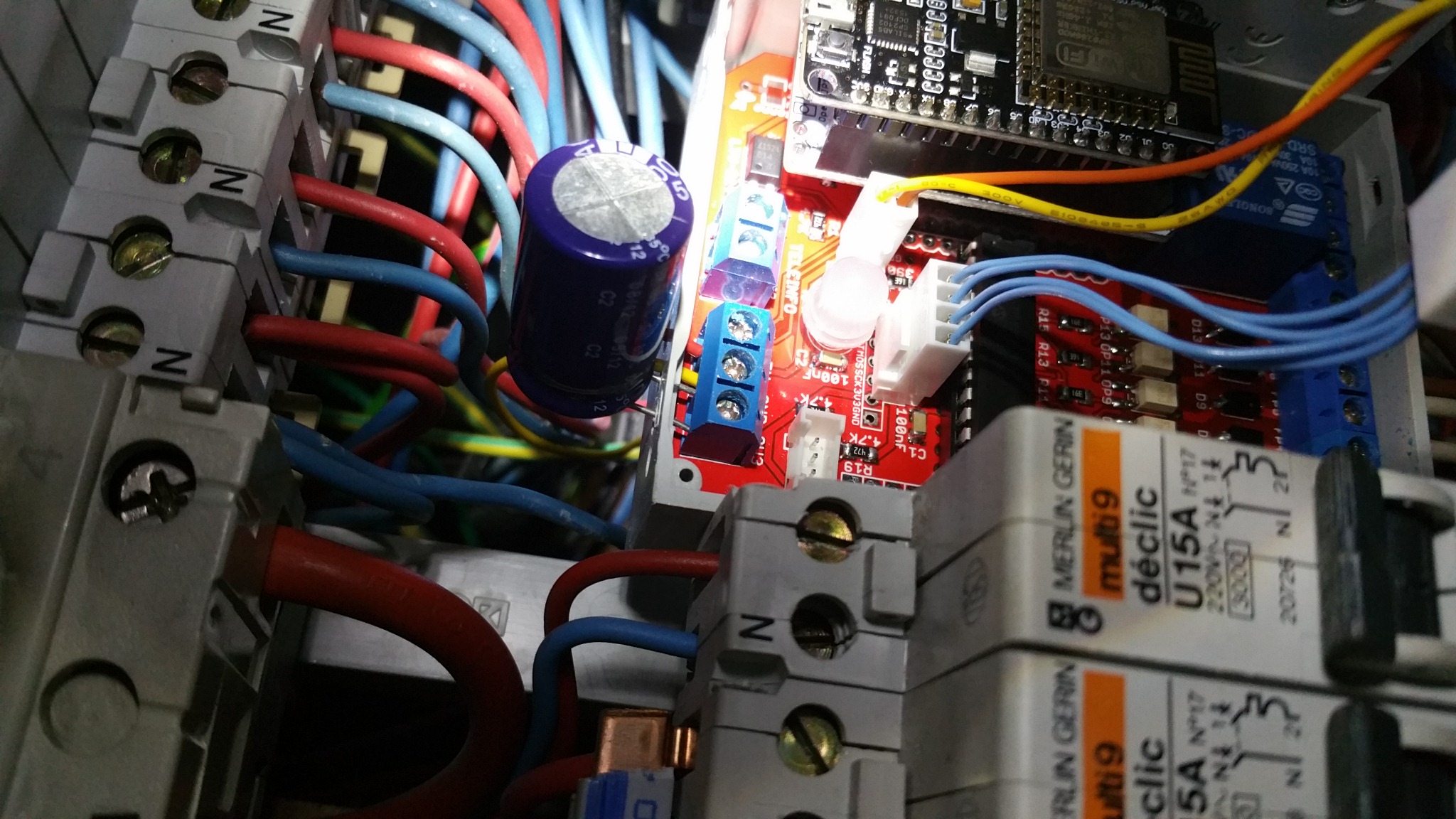

                          Ici aussi il y a des problèmes de reset, il serait-peut être judicieux de mettre un gros condensateur sur le 3V3, genre 1000uF pour tester 😉
                          O 1 Reply Last reply Reply Quote
                          • O Offline
                            omyxcol @Charles
                            On tourne autour du problème mais on va lui tordre le cou. J'ai une capacité de 1000uF je test demain.☺

                                  Moi je n'ai pas retouché le .h à part le ssid et password. Mais pas de reset depuis la capa...
