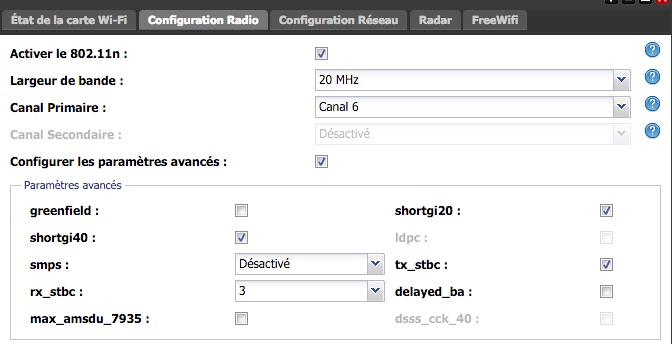

    • RE: Problème API
      @alban
      bonjour alban, voici une image de ma config avancée.
      posted in Remora

    • RE: Remora V1.3 NodeMCU Nouvelle Version Logicielle + API Locale
      Pour ma part, je suis sur une version logiciel Remora 1.3.1 et pour le Wifi Freebox voici les paramètres :
      Activer le 802.11n : Oui
      Largeur de bande : 20 Mhz,
      Canal 6 (était le moins occupé),
      Type de protection WPA2-PSK/AES
      Version du protocol EAPOL : Version 2
      J'ai pas touché au paramètre avancés de la config radio.
      et toujours pas de reset depuis 72h.
      posted in Remora

    • RE: Problème API
      @alban
      As-tu essayé de changer le protocol Wifi de ta box ? j'avais le même problème de reset constant dès que je me connectait sur ma freebox v6 et c'était stable dans d'autres lieux ou le nodemcu n'arrivait pas à se connecter ou sur mon mac. J'ai mis une réponse dans l'autre post "Remora V1.3 NodeMCU Nouvelle Version Logicielle + API Locale"
      PS : j'ai mis un historique sur mon uptime dans Jeedom pour voir si çà reset mais depuis hier 22h quand je l'ai activé il y a eu aucun reset.
