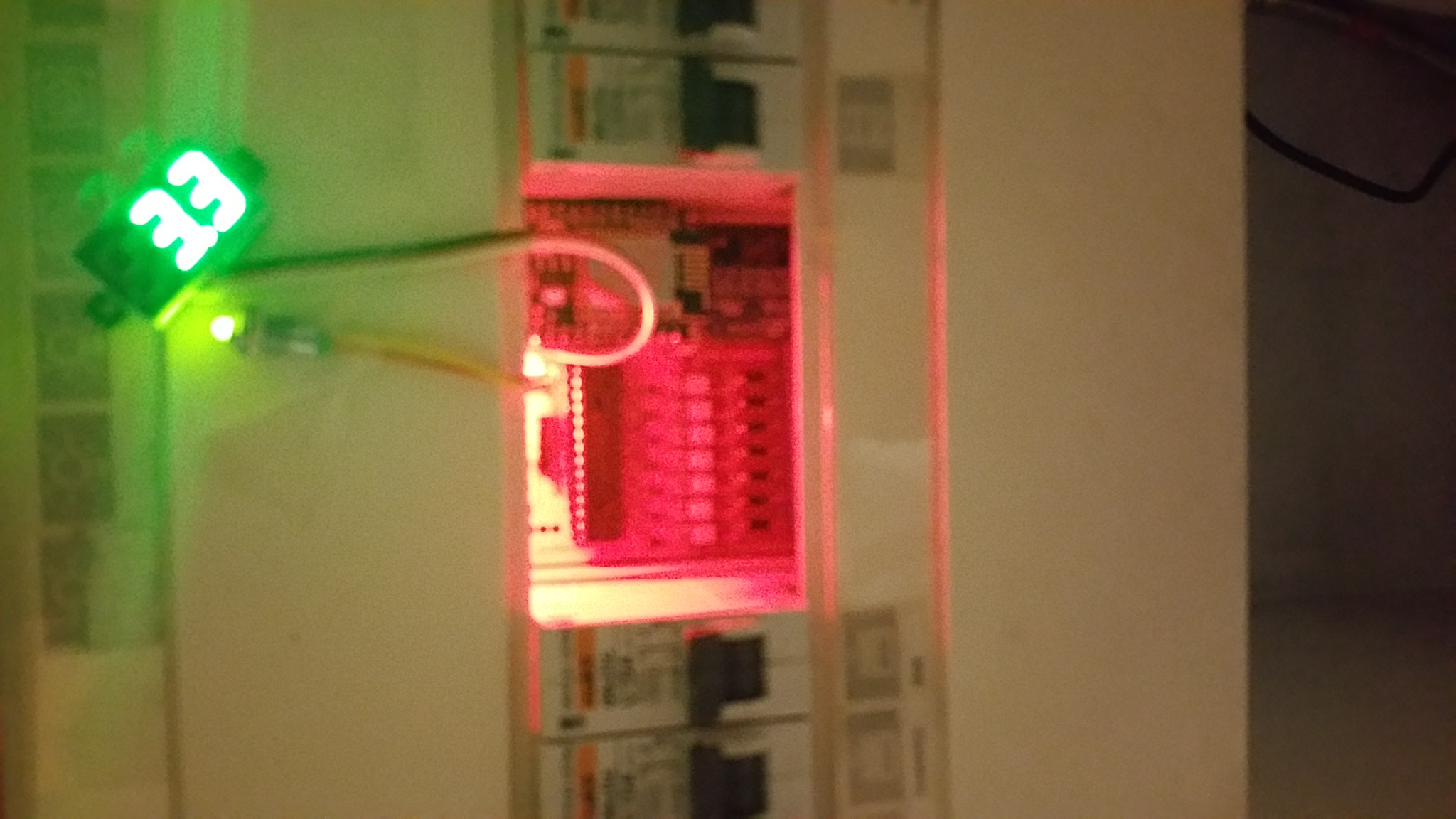

                      J'ai alimenté en 3.3v les optocoupleurs, via le régulateur du nodeMCU.
                      Le remora est alimenté via l'USB du nodeMCU lui même alimenté par le Raspberry Pi 2 de jeedom.
                      L'uptime est plutôt bon, plusieurs jours déjà.
                      Je pense tester des résistances de 1k, il faut juste que j'aille les chercher au magasin électronique à 300m.

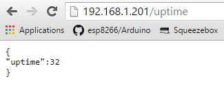

                        J'ai fais une modification du code afin d'avoir l'uptime via /tinfo même si la télé information est désactivée (fonction tinfoJSON) :
                        Description
                        J'ai essayé de modifier le code du webserver (fonction handleNotFound) pour qu'il réponde sur /uptime :
                        Description
                          @Dany21000
                          Ah oui pas idiot ça de pouvoir l'avoir tout le temps, je viens de l'implémenter vite fait dans le setup(), repo à jour
                              // handler for uptime
                              server.on("/uptime", [&](){
                                String response = "";
                                response += FPSTR("{\r\n");
                                response += F("\"uptime\":");
                                response += uptime;
                                response += FPSTR("\r\n}\r\n") ;
                                server.send ( 200, "text/json", response );
                          Et voilà
