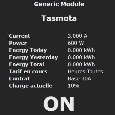

                                  Ensuite une fois ton module opé, tu mets la config suivante (ou directement ce template {"NAME":"WifInfo","GPIO":[7,255,255,208,6,5,255,255,255,255,255,255,255],"FLAG":15,"BASE":18}) en fonction de ton câblage attention pour le moment je pense que ça ne fonctionne qu'avec la liaison série hardware (Teleinfo que tu dois connecter sut RX (GPIO3)) donc déconnecté la teleinfo quand tu flash l'ESP sinon conflit.
                                  Et voila ensuite ce que ça donne

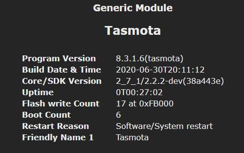

                                    j'y suis presque , j'ai un problème pour compiler en tasmota-sensors ( je ne pense pas avoir la bonne méthode ). Je décommente le sensors dans platformio.ini mais dans les informations après flashage je suis toujours en Program Version 8.3.1.6(tasmota)
                                    Build Date & Time 2020-06-29T09:24:28 Core/SDK Version 2_7_1/2.2.2-dev(38a443e)
                                    j'utilise arduino avec la version github tasmota developpement
                                    j'ai bien le TX 210 qui s'affiche
                                    j'utilise un pitinfo que je déconnecte avant le flashage

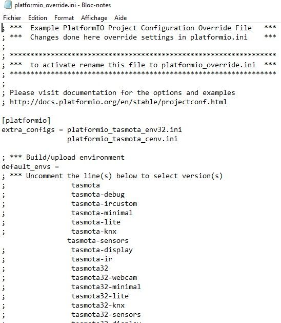

                                    • adminA Offline
                                      admin
                                      j'utilise platform.io aussi avec VStudio code, je change la ligne dans le fichier platformio_override.ini 🙂

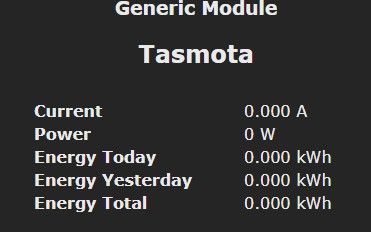

                                        @admin tu sais me dire si je suis en sensor ou pas ? ou comment le savoir si j'y suis car je n'ai aucune donnée qui remonte
                                        20:23:03 RSL: tele/tasmota_C5229C/SENSOR = {"Time":"2020-06-30T20:23:03","ENERGY":{"TotalStartTime":"2020-06-30T20:01:12","Total":0.000,"Yesterday":0.000,"Today":0.000,"Period":0,"Power":0,"Current":0.000,"ISOUSC":0}}
