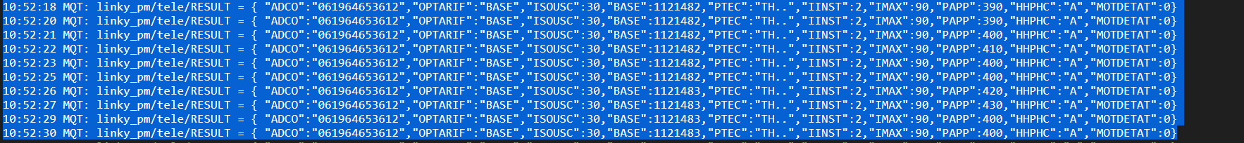

              • pascal MochelP Offline
                pascal Mochel
                @Charles said in Ré-écriture de Wifinfo pour traiter le mode standard du Linky:
                setOption108 1
                Après setOption 108 1
                  Essaie ce PR, normalement ça va corriger ton index BASE 🙂
                  https://github.com/arendst/Tasmota/pull/9138
                  Seul le fichier xnrg_15_teleinfo.inoa changé.
                  https://github.com/arendst/Tasmota/blob/b3ea5a353c4753fcdaa785081bf47326a1c2e06e/tasmota/xnrg_15_teleinfo.ino

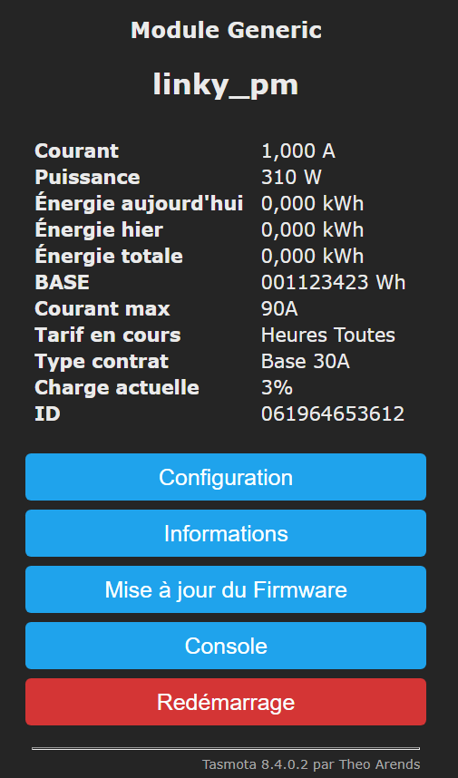

                    pascal Mochel
                    Attention le device reboot juste après 🙂
                    Et c'est résistant au reset, donc à faire qu'une seule fois.
                    Merci à tous.
                    super ca marche
                    merci
                    maintenant je vais tester la remonté d'info en mqtt sur home assistant
                      Charles @pascal Mochel
                      @pascal-Mochel Top, d'ailleurs la modif est maintenant active dans la main branche Theo l'a mergé.
                        pascal Mochel
                        remonté via MQTT d'informations
                        fonctionne
                        super merci
