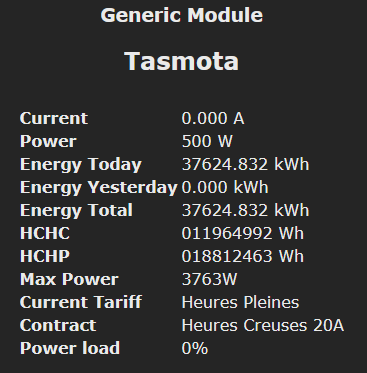

                      Bonjour à tous, nouveau sur la discussion, pas sûr d'être d'une grande aide mais si au moins je peux aider à tester.. Module Pitinfo acheté il y a quelques mois + Wemos D1 mini, et je n'ai pas réussi à le faire fonctionner avec ton interface @admin , j'ai du manquer un truc.. bref.. En suivant cette discussion j'ai finalement réussi à avoir quelquechose qui semble partiellement fonctionner. Je suis sur la version 8.4.0.1 de tasmota-sensor et j'obtiens ça : bbd591e4-2bae-49b5-97a0-9c5b7259f55e-image.png
                      Des valeurs qui semblent cohérentes mais aucune information sur l'ampérage et la charge.. Ah et j'ai oublié de préciser, c'est sur un linky..
                      Je peux tester d'autres choses si besoin. @admin si tu fais des MAJ sur ton github par exemple.
                      Bonne journée !

                        Bonjour Alexandre,
                        peux tu envoyer une capture des log de la console, je pense que tu dois avoir une etiquette IINST1 sur ton linky en mode historique, elle n'est pas traitée, je vais l'ajouter si c'est ça

                          C'est curieux que ça empêche le PI de fonctionner, la carte est peut être défectueuse mais j'en doute.
                          Si tu la mets sur le PI il démarre pas c'est bien ça ? A tu essayé de booter le PI avec la carte mais sans la téléinfo de connectée ?
                            pas la peine t'es en mode historique ca fonctionnera pas en mode standard.
                            Ce qui est très curieux c'est que tu n'ai pas l'étiquette IINST, jamais vu ca, tu consommes la puissance est à 510W mais pas de courant dans la trame

                              Je vais me documenter un peu sur ces modes et ces étiquettes, là je suis largué ^^
                              Et oui, la valeur de conso est cohérente, j'ai essayé d'allumer et d'éteindre des appareils ça suit bien..
                                tu ne serais pas en triphasé, IINST3 à 2 correspondrait à ta puissance
                                Alexandre ThevenotA 1 Reply Last reply Reply Quote
                                • Alexandre ThevenotA Offline
                                  Alexandre Thevenot @Charles
                                  @Charles Hehe oui tout à fait, pas pensé à le préciser dsl
                                    voila le pourquoi du comment. Pour le moment c'est pas géré le triphasé désolé. Et du coup la charge non calculée non plus car il faudrait agréger les 3 phases.
                                    En revanche le mode historique du linky est pas top pour du triphasé je pense que tu ferais mieux à demander à ton fournisseur de passer ton linky en mode standard et pas historique 🙂

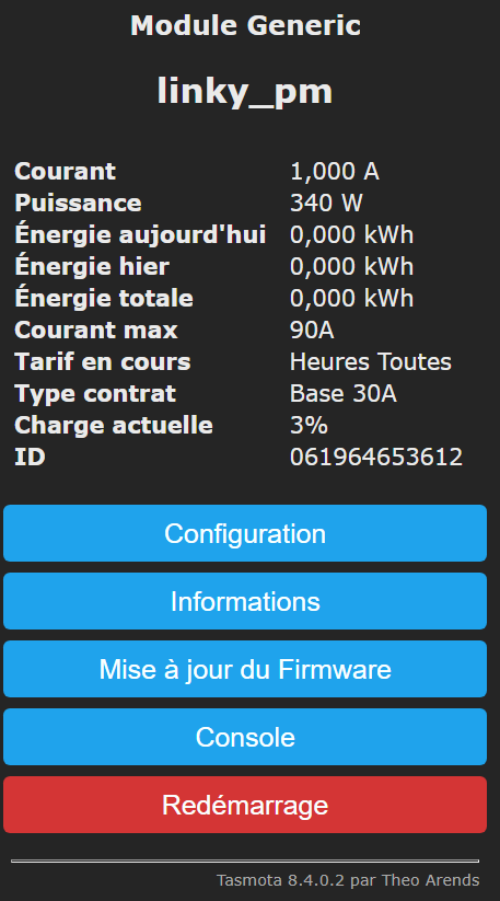

                                      • Seb HS Offline
                                        Seb H @admin
                                        @admin
                                        C'est ok pour tester sur mon linky en mode standard. T'inquiète, je compilais déjà aussi auparavant. Tu peux me filer le lien de ton github ou je peux télécharger le package prêt à compiler ??
                                          Charles @Seb H
                                          @Seb-H
                                          Cool, le package prêt à compiler est déjà mergé dans la branche development de l'officiel tasmota 🙂

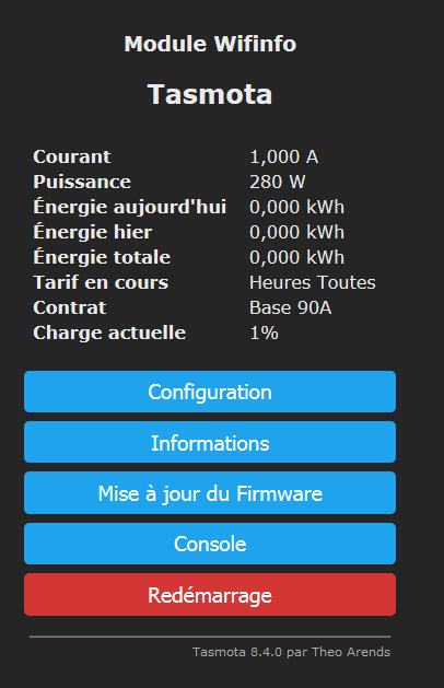

                                          • pascal MochelP Offline
                                            pascal Mochel
                                            bonjour
                                            mes compteurs ne s'incrémentent pas .
                                            que faut t il configurer pour que cela compte ?
                                            merci
