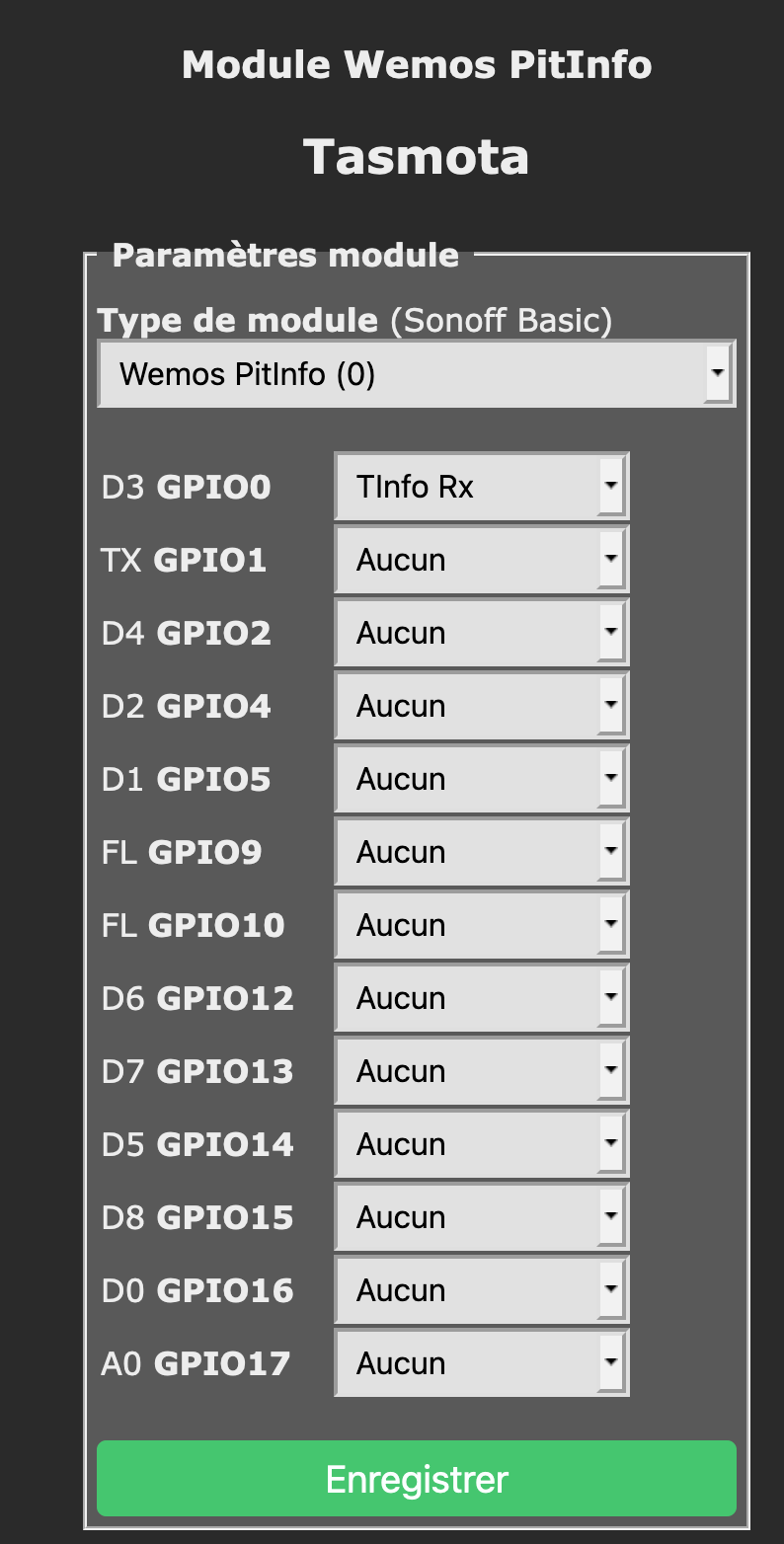

            J'ai commandé et reçu mon PiTinfo.
            Je souhaite le faire marcher avec un wemos D1 mini pro et Tasmota.
            Je suis en linky TIC Standard.
            J'ai réussi à flasher le wemos avec Tasmota et activer le module téléinfo via les modules Energy.
            J'ai bien mis au flash :
            #define USE_TELEINFO_STANDARD
            et j'ai bien lancer dans la console
            SetOption102 1 //active teleinfo
            Sur la page d'accueil, mes valeurs restent à zéro.
            Mon cablage est Wemos / Module :
            RX - TX
            5V - VCC
            GND - GND
            J'ai l'impression que je ne suis pas loin mais quelque chose bloque.
            Savez vous si c'est un problème de cablage ou de paramétrage de RX (GPIO3) ?
            Merci pour votre aide
            Fabien
              Bonjour et félicitations tu y es presque mais d'abord ton WeMos est en 3.3V donc sur le PiTinfo VCC doit être 3V3 pas 5V ce qui peut ruiner ton entrée RX
              Le 2eme point c'est que le mode standard du linky n'est pas traité dans tasmota (ou a minima) mais comme j'ai pas de linky, impossible de tester chez moi.
              doddyfabD 1 Reply Last reply Reply Quote
