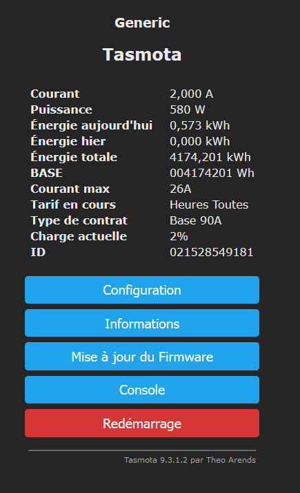

              Merci pour les info, ça fonctionne nickel.

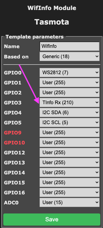

              J'ai utilisé la dernière version standard de Tasmota (8.4.0) compilé en activant dans my_user_config.sh :
              #define USE_TELEINFO

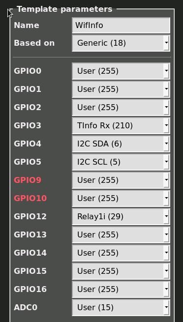

              Branchement de la sortie TxD du pitInfo vers la RxD (GPIO3) du module (brancher aussi Vcc et GND).

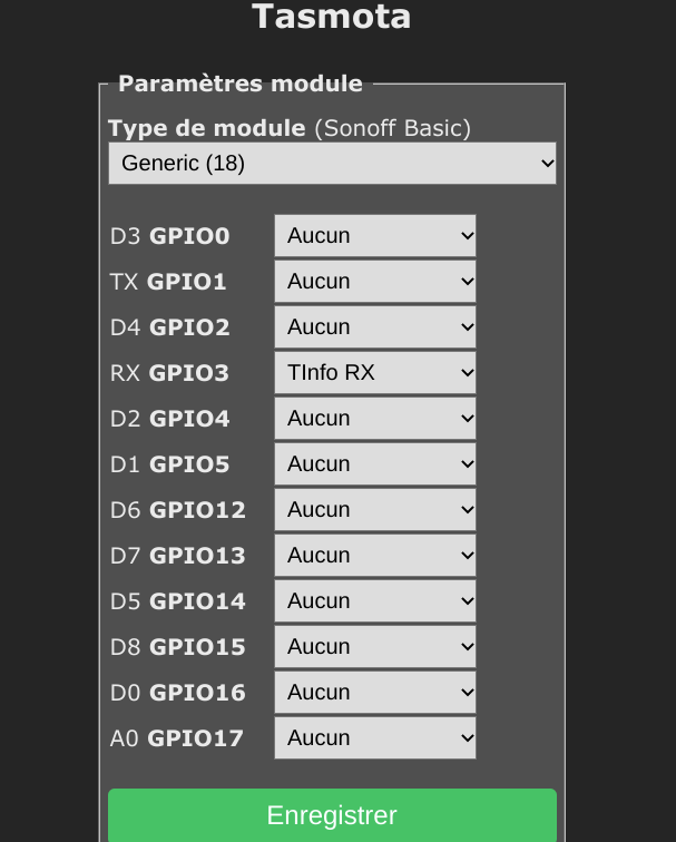

              Une fois démarré dans la configuration du module assigner GPIO3 comme: TInfo Rx (210)
              Et les données remontent ensuite...

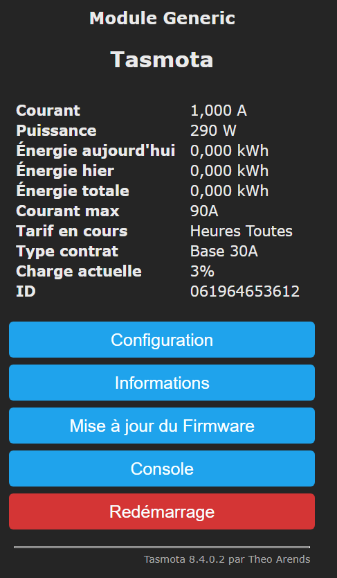

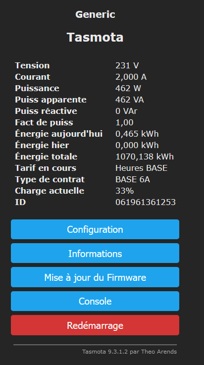

                  Ok merci pour les explications. Mais le SetOption102 est pas encore disponible dans Tasmota (du moins dans la 8.4.0) je suppose que c'est pour bientôt...
                  Sinon dernière question concernant la trame qui remonte (je suis en HP/HC mode historique). Si j'ai bien compris:
                  Power correspond à PAPP
                  Current correspond à IINST
                  TARIF correspond à PTEC
                  ISOUSC, HCHC et HCHP remontent tel quels
                  ADCO, OPTARIF, IMAX, HHPHC et MOTDETAT ne sont pas traités
                  J'ai un doute sur ADPS puisque ça ne remonte qu'en cas de dépassement.
                  Load doit être IINST / ISOUSC en pourcentage

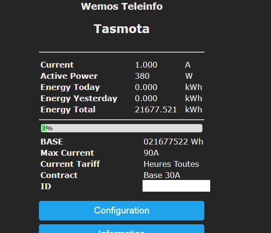

                  Enfin je ne comprends pas bien comment interpréter les valeurs Total et Today (et Yesterday). Total devrait être HC+HP mais ce n'est pas ça...
                  Merci pour les précisions.
                    Si tu utilises la dernière release non c'est pas dedans en revanche si tu clones le repo officiel tasmota et que tu compiles, tu l'auras, le PR a été mergé.
                    pour les étiquettes oui c'est ça, tout est codé dans le module energy teleinfo
                    https://github.com/arendst/Tasmota/blob/development/tasmota/xnrg_15_teleinfo.ino
                    les valeurs today, total yesterday sont les valeurs calculée par un module classique energy de tasmota (qui peut être tout un tas d'autre module de mesure d'energie) je suis pas certain que mon adaptation soit correcte (la documentation est inexistante sur le sujet), je pense que ça calcul au fil de l'eau avec la puissance et/ou l'intensité, la plupart des devices de comptage n'ont pas d'index.
                    Regarde mon code j'ai peut être raté un truc aussi.

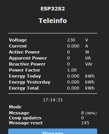

                        J ai compilé le firmware tasmota et activité la téléinfo
                        J ai validé le port rx et je n ai rien qui arrive
                        Par rapport a la copie d ecran précèdente je n ai pas d info sur ma vitesse
                        Y aurait t il une option de compilation ?

                          Oui c'est donc sur la GPIO3 (RX) qu'il faut brancher la téléinfo (après avoir elever le cordon USB. mais sans plus d'informations pas évident d'aider.

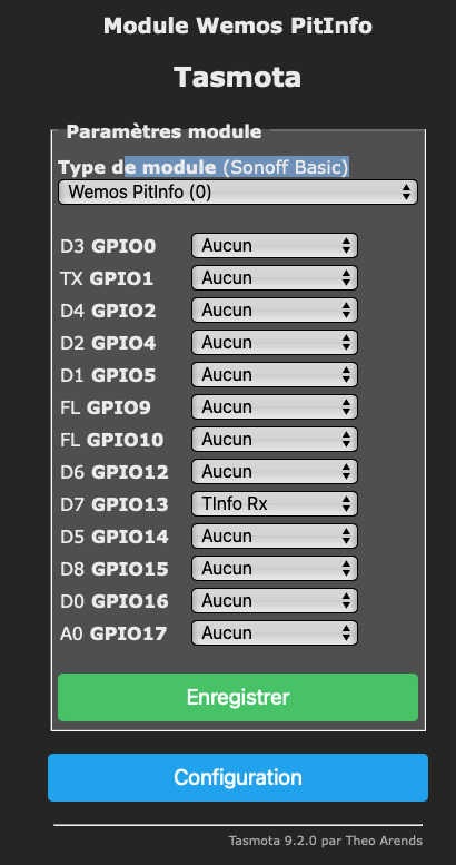

                              Bonjour et merci à tous pour cette foule d'information. Je me suis mis depuis peu à Tasmota ( non sans mal) mais je suis arrivé a installer le module Wifinfo ( je n'ai pas encore essayé de compilé donc si quelqu'un a un petit tuto je suis preneur!).
                              J'ai également eu quelques pb mais en changeant de Gpio j'ai eu mes trames ( sur D7 ( Gpio13) pour nodemcu car rien sur RX ( GPIO3) mais en contrepartie plus de log.

                                @pascal-Mochel tu ne dois pas changer le code, ça se fait avec le setOption102 une fois tasmota démarré
                                @Steph-Flo tout dépend de la config du template sur lequel tu as positionné la pin TInfo TX (210) soit sur GPIO13 ou GPIO3

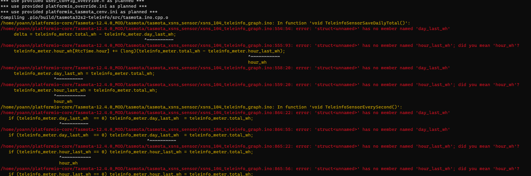

                                  /home/steph/Téléchargements/Tasmota-development/tasmota/xnrg_15_teleinfo.ino: In function 'void DataCallback(_ValueList*, uint8_t)':
                                  /home/steph/Téléchargements/Tasmota-development/tasmota/xnrg_15_teleinfo.ino:190:21: error: 'TINFO_FLAGS_STRING' was not declared in this scope
                                  if (flags & TINFO_FLAGS_STRING) { c = '$'; }
                                  /home/steph/Téléchargements/Tasmota-development/tasmota/xnrg_15_teleinfo.ino: In function 'void ResponseAppendTInfo()':
                                  /home/steph/Téléchargements/Tasmota-development/tasmota/xnrg_15_teleinfo.ino:363:43: error: 'TINFO_FLAGS_STRING' was not declared in this scope
                                  if (!isNumber || (me->flags & TINFO_FLAGS_STRING) ) {
                                  Compiling .pioenvs/tasmota-sensors/libde3/ESP8266WiFi/ESP8266WiFiGratuitous.cpp.o
                                  *** [.pioenvs/tasmota-sensors/src/tasmota.ino.cpp.o] Error 1
                                  =========================================== [FAILED] Took 6.44 seconds ===========================================
                                  Je n'ai pas l'impression que TINFO_FLAGS_STRING soit défini quelque part, en tout cas il ne l'est pas dans LibTeleinfo.h.

                                    Correct
                                    fixé par ce pull request https://github.com/arendst/Tasmota/pull/9118
                                    en attendant, à supprimer
                                    2eme erreur, à remplacer par
                                    if (!isNumber) {
                                    Merci de l'info
                                      Ok c'est mergé sur le repo officiel tasmota, donc pas de modif, un pull et c'est parti 😉

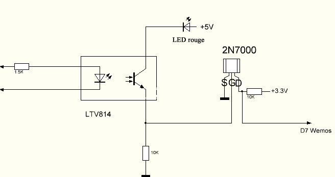

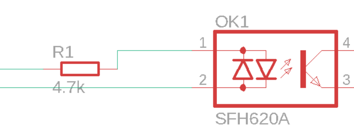

                                        j ai fait le montage avec l optocoupleur et le transistor

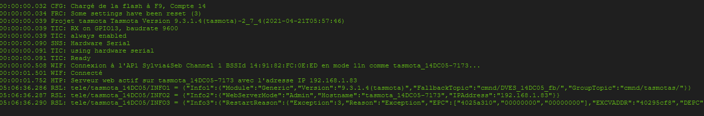

                                        je branche sur la D7 de mon WEMOS le port serie
                                        j'ai bien corrigé les modifications comme noté ci dessus
                                        j ai tapé setOption102 0 dans la ligne de commande

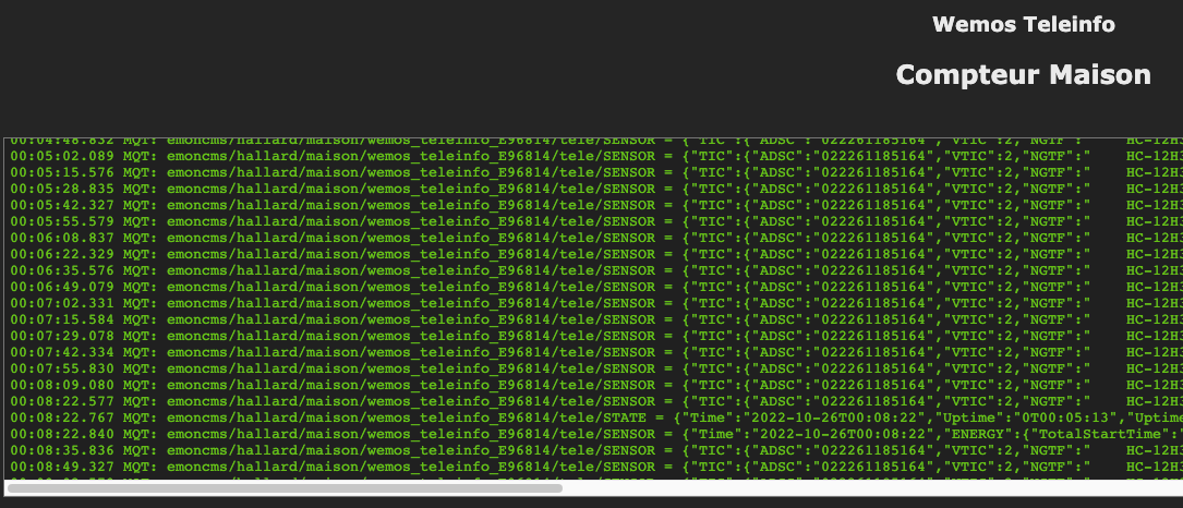

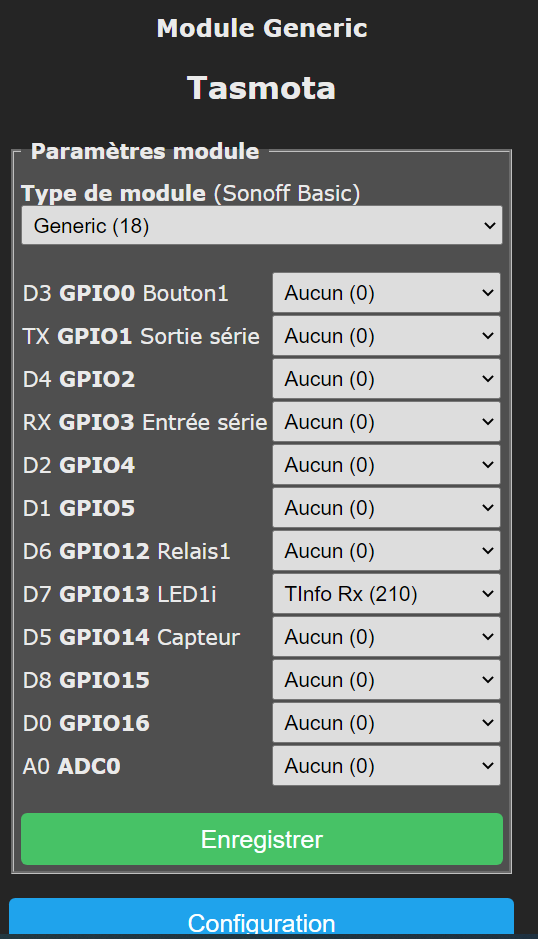

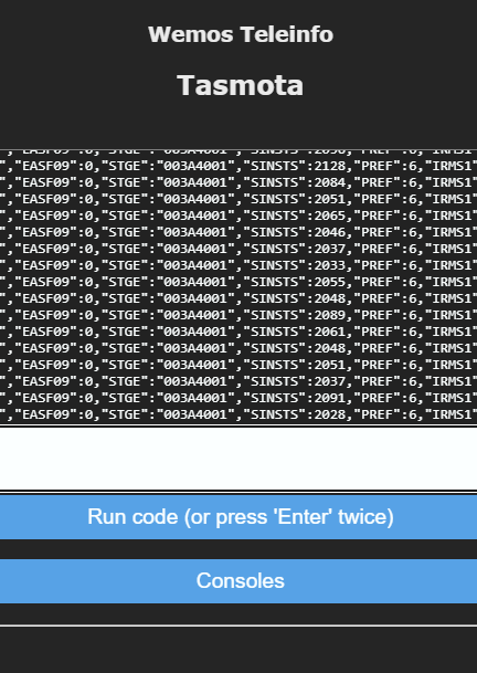

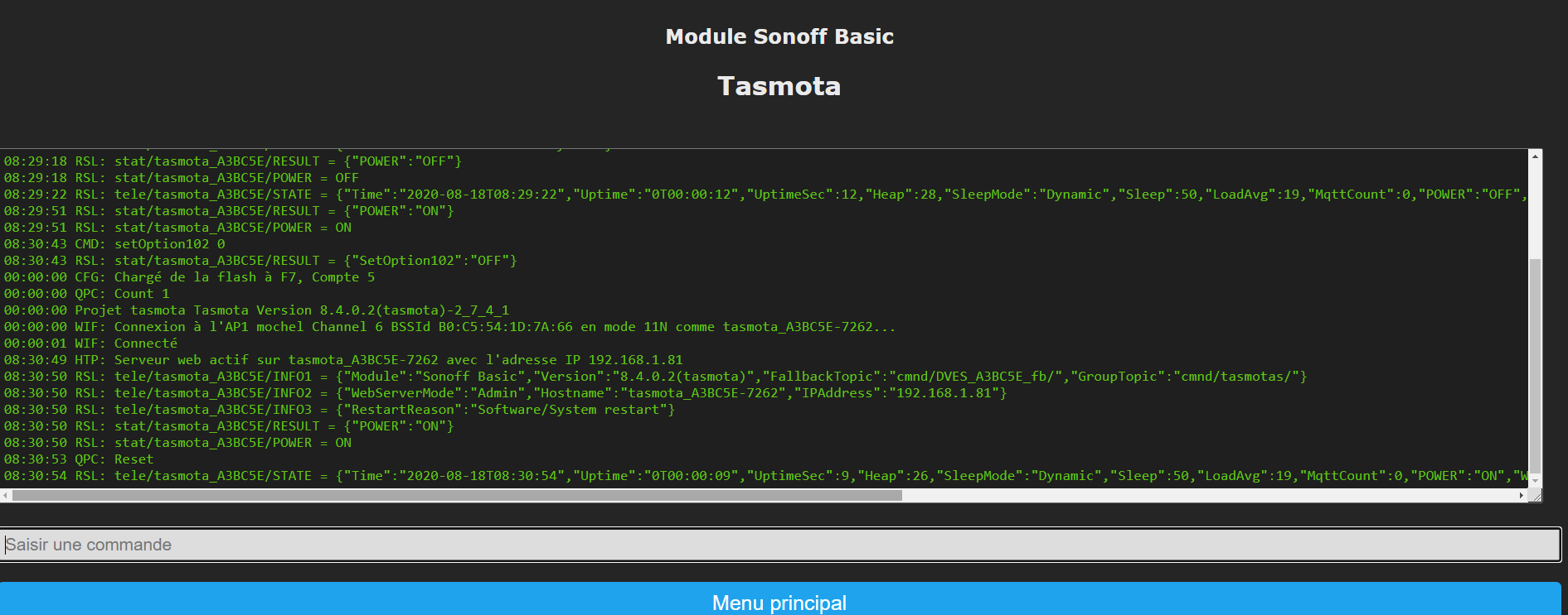

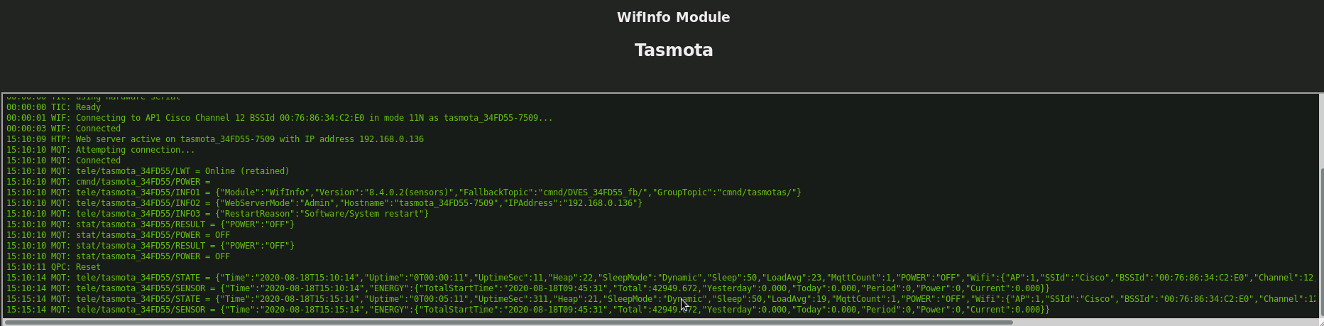

                                        voici les messages que j'obtiens de WEMOS en fonctionnement
                                        comment etre sur de la communication ?
                                        merci
                                        • pascal MochelP Offline
                                          pascal Mochel
                                            Ton linky est bien en mode historique ?

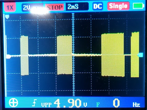

                                            Si oui alors Oscillo ou vérifier 3 fois ton montage, d'ailleurs, c'est quoi le schéma du montage et valeur des resistances ?
