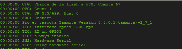

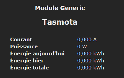

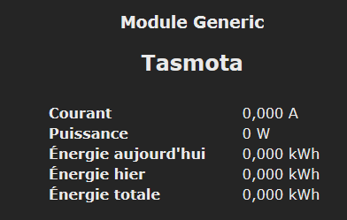

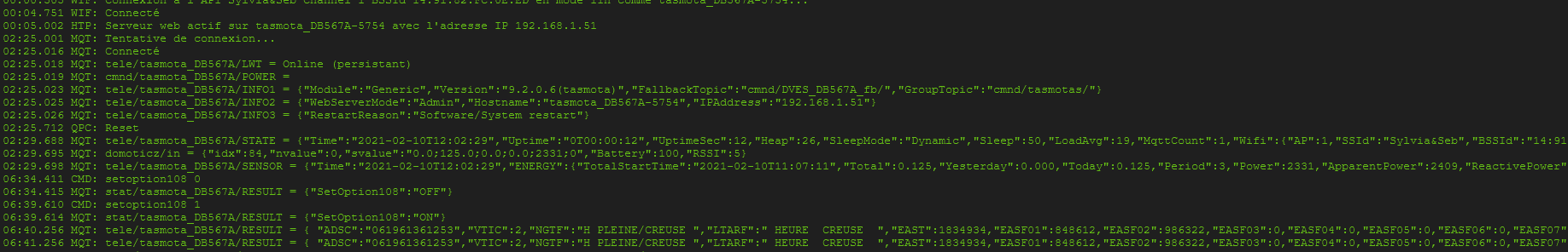

      Setoption 102 est par défaut à 1 dans le code. Néanmoins, j'ai tenter dans la fenêtre de log de taper cette ligne de commande
      Voici ce que ca me donne
      Et voici le résultat
      Quelqu'un d'autre que moi à tester en mode standard sur un linky ???

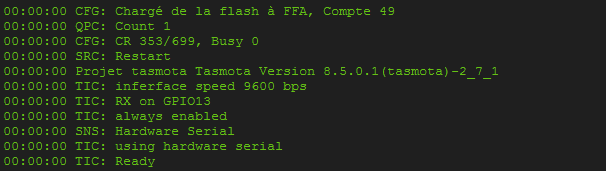

        @Seb-H peux tu connecter la téléinfo sur GPIO13 et associer aussi GPIO13 à Tinfo RX, c'est la pin indiqué dans les logs (et pas GPIO3) pour voir ?
        Ah oui possible bug avec le mode standard, j'ai pas testé et je peux pas j'ai pas de Linky

          @Charles Regarde bien le log, j'ai associé la GPIO13 dans ce dernier essais, et la GPIO3 j'ai essayé la dernière fois (sauf que j'ai pas tenter de forcé la commande setoption 102 a 1 , mais à savoir que dans le code elle forcé par défaut a 1 )Pour ma part, tosmata m'affiche 0 partout (comme si on avait pas de communication ). Sinon sur la GPIO13, si je passe en mode historique ( avec setoption 102 à 0 ) , ca fonctionne bien (j'ai pas essayé en historique sur la GPIO3)

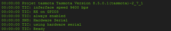

            Test refait ce matin avec la dernière version de tasmota.
            Avec mon linky en mode standard, sur GPIO3
            Sur un compteur sagem de production photovoltaique en mode historique sur GPIO 3, ca marche

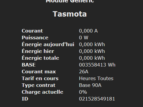

                                @Charles désolé je suis sous esp8266 avec Wemos D1. Je suis en train de regarder actuellement. Donc pour mémoire, le setoption 108 doit être a 0 ? le setoption102 à 0 en historique et a 1 en standard ?
                                Barbu DorB 1 Reply Last reply Reply Quote
                                • Barbu DorB Offline
                                  Barbu Dor @Seb H
                                  @Seb-H C'est cela pour le SetOption102
                                  Pour le SetOption108, 1 active l'envoi de la trame en RAW (et je crois que ca désactive d'autres foncitons). Donc pour les messages Tasmota Energy standatd, il faut rester en SO108 0

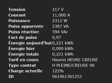

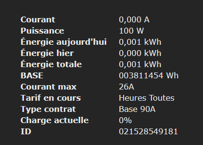

                                    Ok, donc avec mon linky en mode standard, j'arrive bien à avoir les infos.
                                    Si setoption108 à 0, j'arrive à lire les trames en direct et le comptage dans le menu principal ne se fait plus
