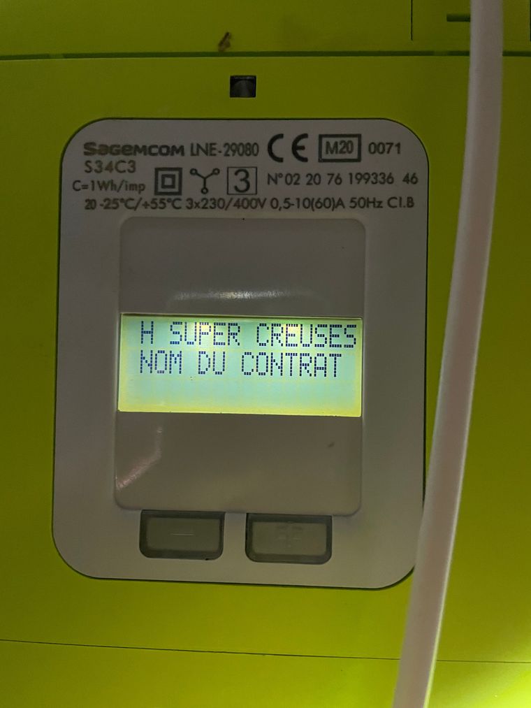

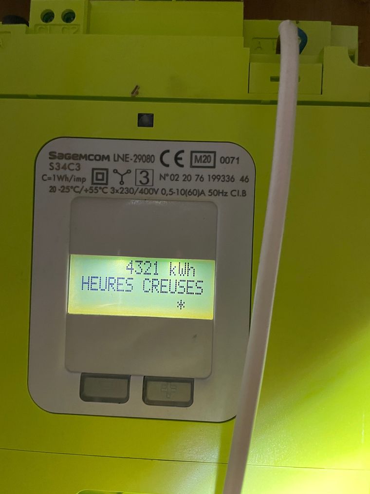

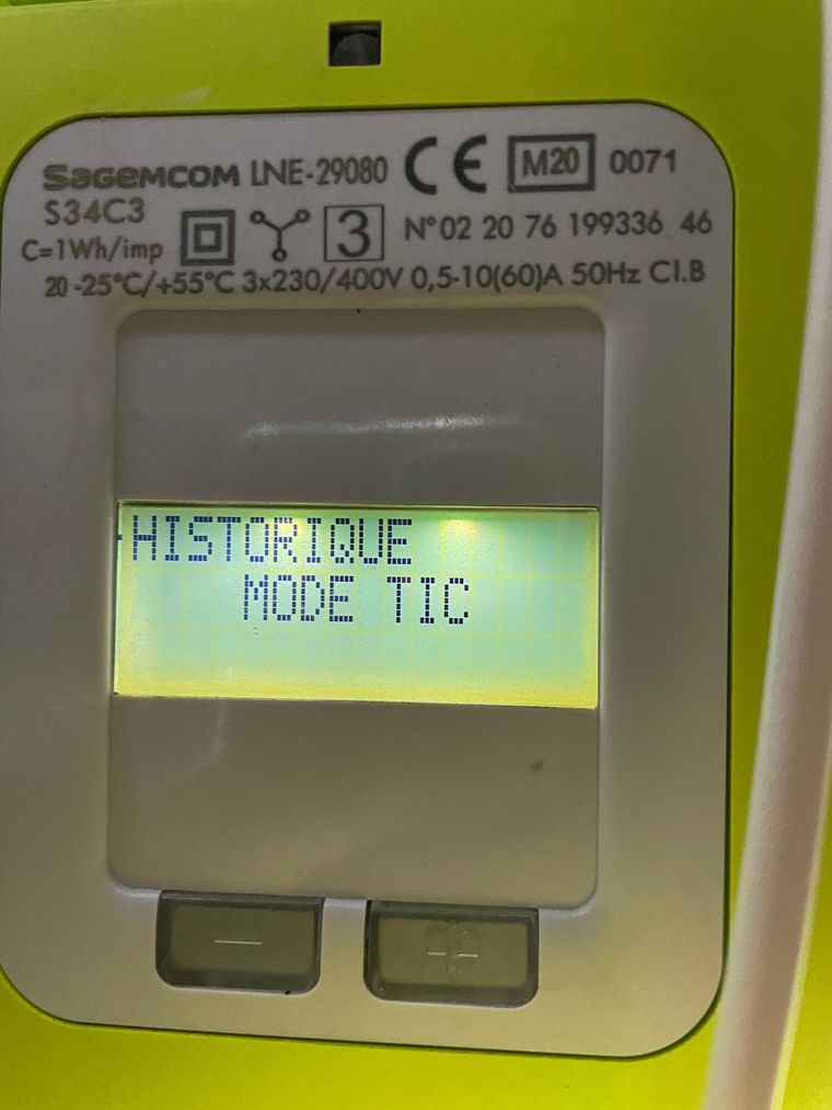

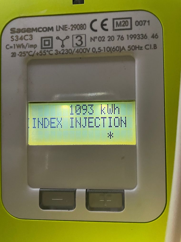

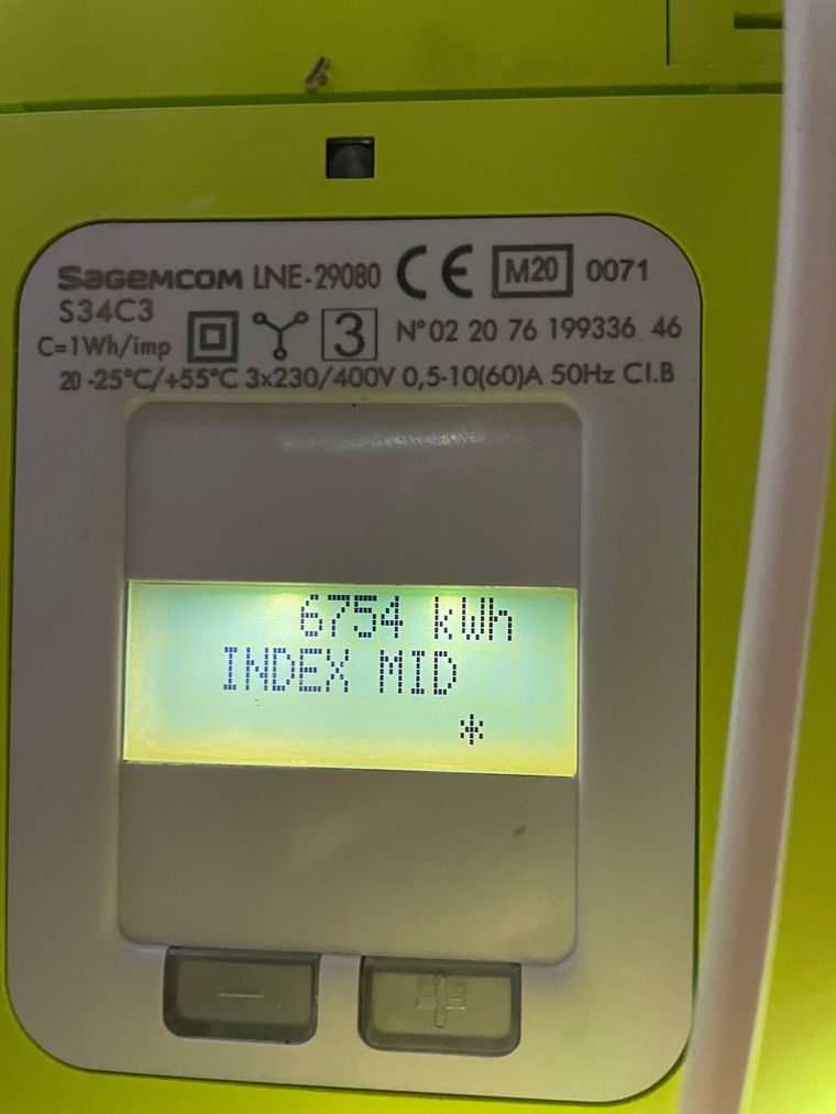

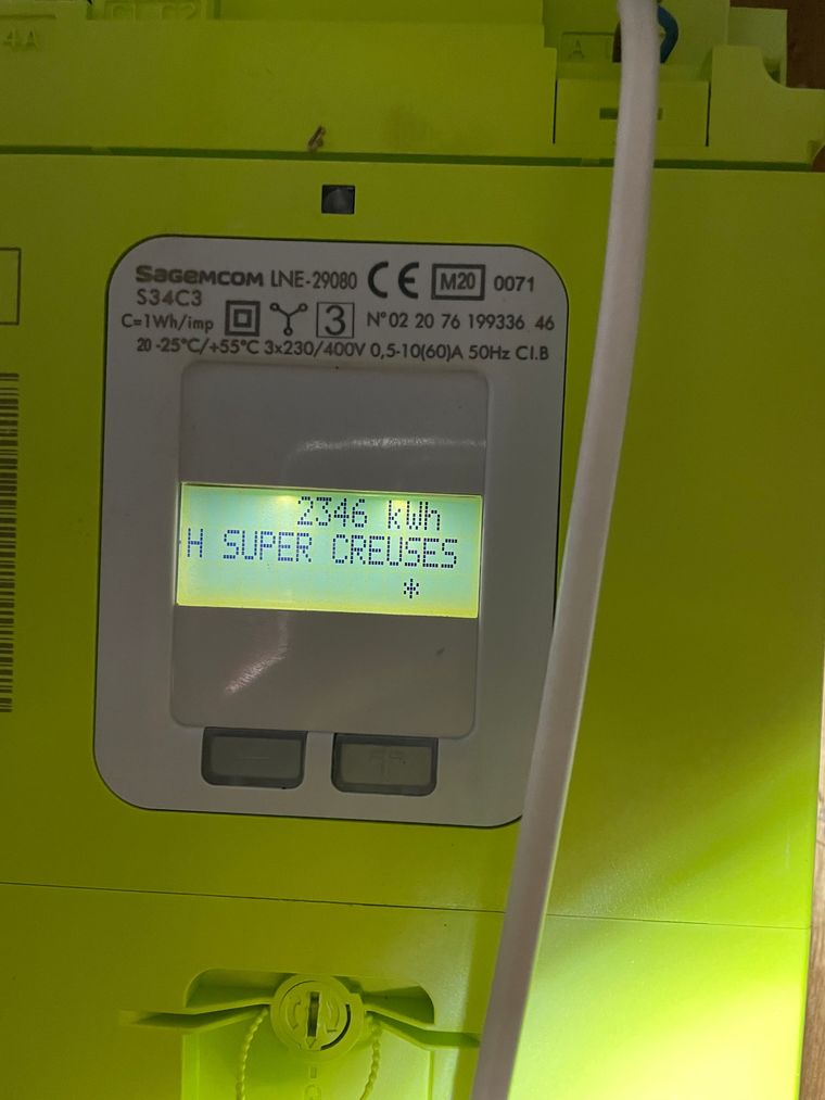

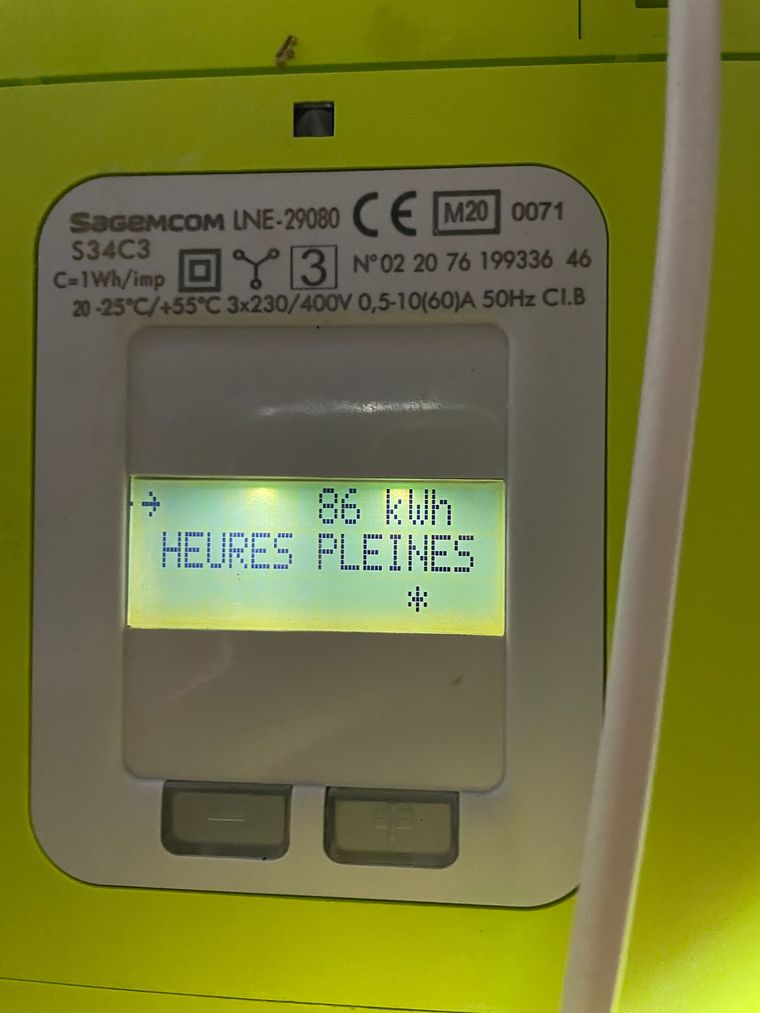

    • RE: Triple tarification heure super creuse et total energies
      @charles La tu va être surpris voici des impressions de mon compteur :
      21291B26-09B1-4ECF-ADF7-83FE9308981F.jpeg EAAAF54C-93AC-49D7-9FA1-AD4F0E6742C1.jpeg 2B837E2B-087F-4DD4-BF8F-547E675D9202.jpeg 9314AB0E-3F6A-49C5-BB04-04B4E6B6EC39.jpeg CE86631B-8408-4177-89BA-E91CF4CB2BBD.jpeg 48A81F9E-6DBE-453C-9622-F8C944948D83.jpeg 28BE391E-B8B1-457A-948E-6DA867435548.jpeg
      Donc vraiment rien a voir avec les trames reçus

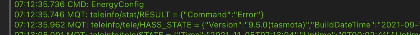

    • RE: PiTinfo v1.3 - ESP8266 - Pas de données sur port série
      Bonjour, je viens de mettre la version de @Nicolas-Bernaerts .
      Voici ce que j’ai pour la commande EnergyConfig
      J’ai loupé quelque chose?
      Steph
