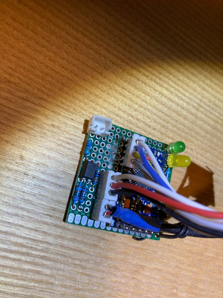

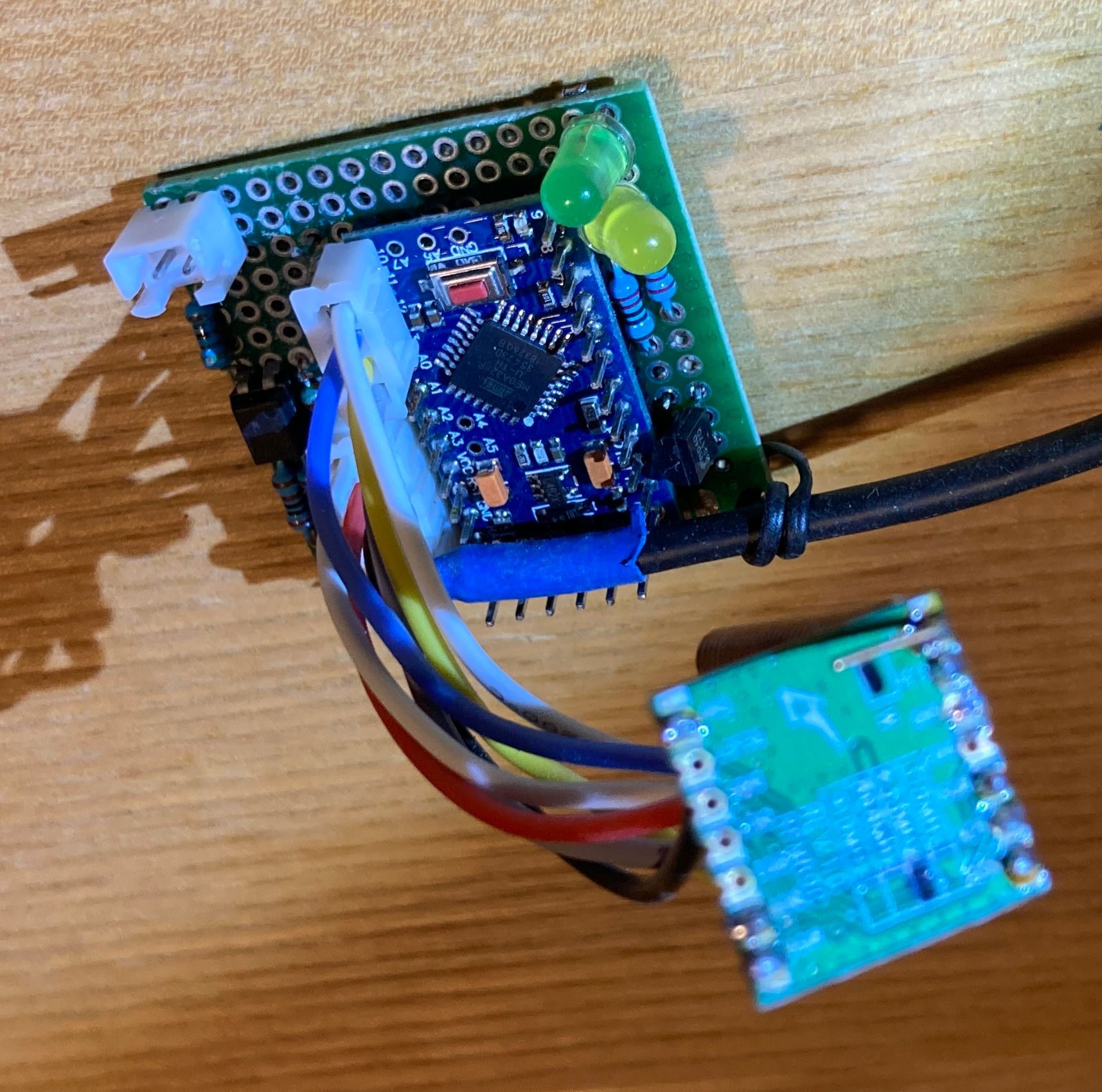

                        @Charles C'était un montage maison à partir d'une pro mini et d'une radio, que j'avais trouvé ici: https://hallard.me/pitinfov12/
                        L'optocoupleur était un LTV-814 je crois (L 1720 814 w imprimé dessus).
                        Franck

                            Ceci dit, joli montage radio 🙂

                              @Charles C'est à cause de ces radios que j'ai mis tout ça au rebut, trop galère à maintenir maintenant que les ESP32 sont là 🙂
