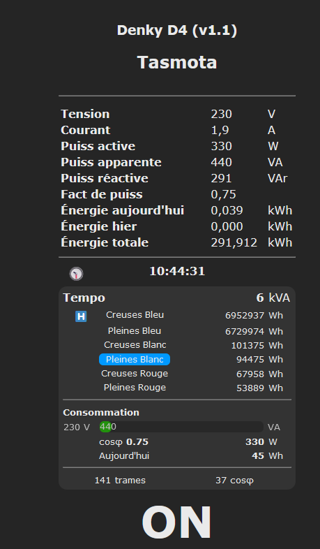

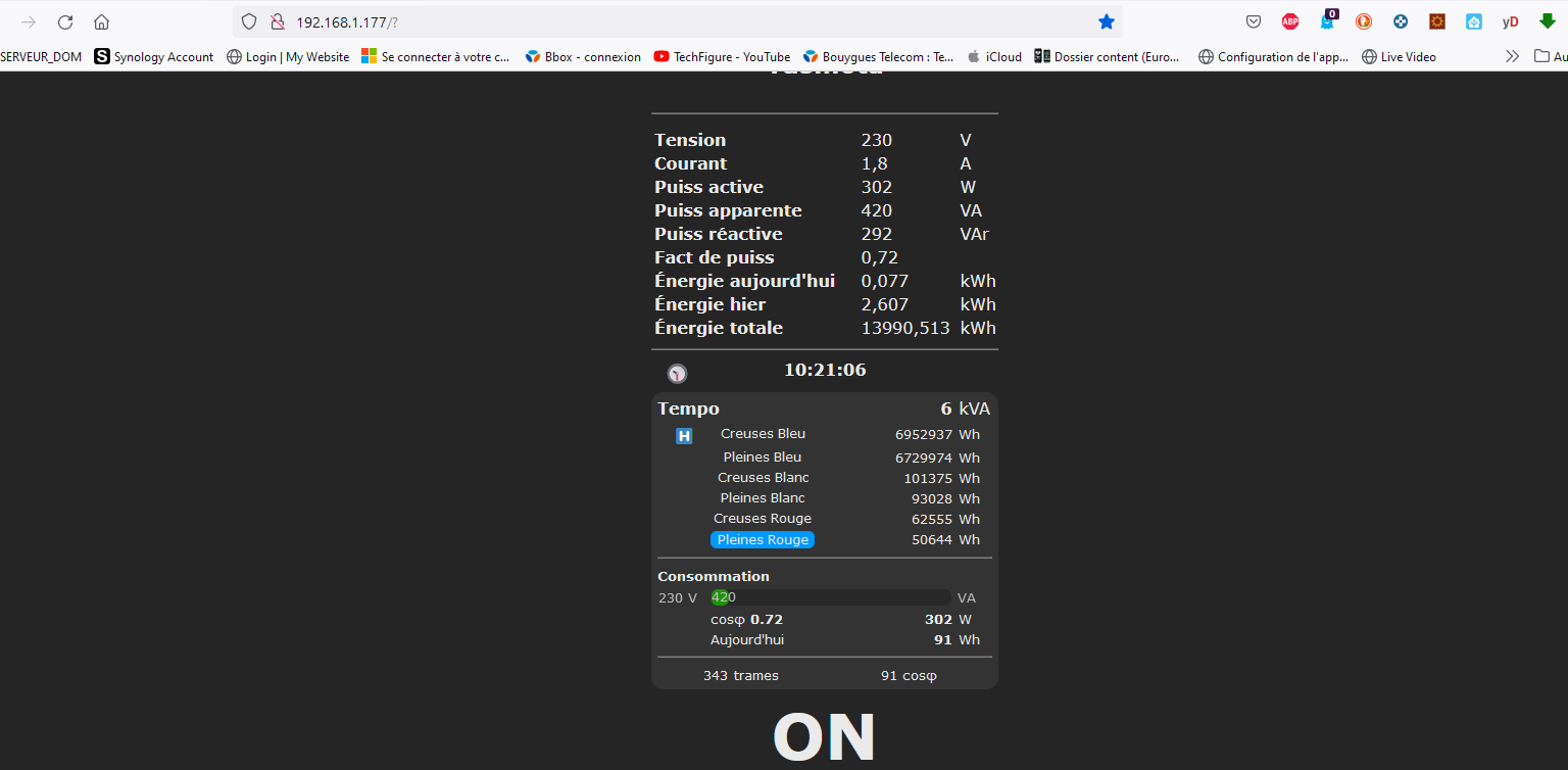

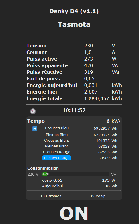

      @Nicolas-Bernaerts Bonjour Nicolas,
      je rencontre des problèmes avec ta version il se déconnecte 3 à 4 fois par jours je suis donc obligé de le redémarrer à chaque fois.
      je fais te faire une capture d'écran dans la journée car là il est encore déconnecté
      Voilà encore sorti du réseau

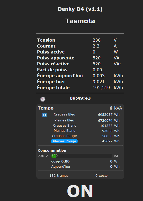

      @thierry51170 Bonjour Nicolas alors tu en pense quoi?

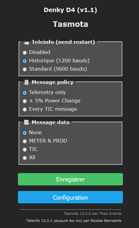

      @Nicolas-Bernaerts oui en historique (1200 bauds)Capture d'écran 2024-01-14 152608.png

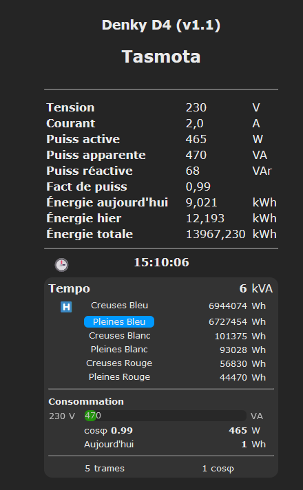

      @Nicolas-Bernaerts ok merci je lance
      voilà
      qu'est ce que tu en pense?

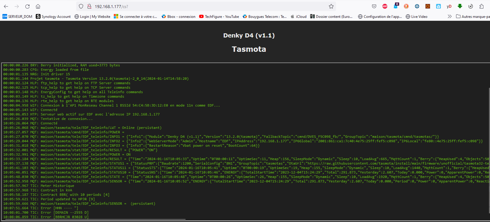

    • 14:33:13.536 RTE: Token - Private key missing
      je viens de réinstaller la version de @Nicolas-Bernaerts en relancer mon Denky 4 voilà ce message de la console
      00:00:00.003 HDW: ESP32-PICO-V3-02 v3.0 (PSRAM)
      00:00:00.195 UFS: FlashFS mounted with 4068 kB free
      00:00:00.225 CFG: Loaded from File, Compte 105
      00:00:00.230 I2C: Bus1 using GPIO22(SCL) and GPIO21(SDA)
      00:00:00.382 BRY: Berry initialized, RAM used=3773 bytes
      00:00:00.459 CFG: Energy loaded from file
      00:00:00.460 TIC: Teleinfo driver enabled
      00:00:00.460 NRG: Init driver 15
      00:00:00.465 Projet tasmota - Tasmota Version 13.2.0(tasmota)-2_0_14(2023-12-23T07:18:52)
      00:00:00.588 HLP: ftp_help to get help on FTP Server commands
      00:00:00.711 HLP: tcp_help to get help on TCP Server commands
      00:00:00.711 TIC: Partition mounted
      00:00:00.883 TIC: Using default Global Counter method
      00:00:00.883 HLP: Type EnergyConfig to get help on all Teleinfo commands
      00:00:00.885 TIC: Serial set to 7E1 9600 bauds
      00:00:00.008 HLP: tz_help to get help on Timezone commands
      00:00:00.013 HLP: eco_help to get help on Ecowatt module
      00:00:01.848 WIF: Connexion à l'AP1 MonReseau Channel 1 BSSId 54:C4:5B:3D:12:E0 en mode 11n comme EDF...
      00:00:02.146 WIF: Connecté
      14:28:04.141 HTP: Serveur web actif sur EDF avec l'adresse IP 192.168.1.177
      14:28:04.938 MQT: Tentative de connexion...
      14:28:04.964 MQT: Connecté
      14:28:04.968 MQT: maison/tasmota/tele/EDF_teleinfo/LWT = Online (persistant)
      14:28:04.970 MQT: maison/tasmota/cmnd/EDF_teleinfo/POWER =
      14:28:05.102 MQT: maison/tasmota/tele/EDF_teleinfo/INFO1 = {"Info1":{"Module":"Denky D4 (v1.1)","Version":"13.2.0(tasmota)","FallbackTopic":"cmnd/DVES_F5C098_fb/","GroupTopic":"maison/tasmota/cmnd/tasmotas/"}}
      14:28:05.356 MQT: maison/tasmota/tele/EDF_teleinfo/INFO2 = {"Info2":{"WebServerMode":"Admin","Hostname":"EDF","IPAddress":"192.168.1.177","IP6Global":"2001:861:ca1:7c40:4e75:25ff:fef5:c098","IP6Local":"fe80::4e75:25ff:fef5:c098"}}
      14:28:05.609 MQT: maison/tasmota/tele/EDF_teleinfo/INFO3 = {"Info3":{"RestartReason":"Software reset CPU","BootCount":52}}
      14:28:05.739 MQT: maison/tasmota/stat/EDF_teleinfo/RESULT = {"POWER":"ON"}
      14:28:05.742 MQT: maison/tasmota/stat/EDF_teleinfo/POWER = ON
      14:28:06.095 MQT: maison/tasmota/stat/EDF_teleinfo/RESULT = {"Time":"2024-01-14T14:28:06","Uptime":"0T00:00:05","UptimeSec":5,"Heap":156,"SleepMode":"Dynamic","Sleep":10,"LoadAvg":149,"MqttCount":1,"Berry":{"HeapUsed":4,"Objects":50},"POWER":"ON","Dimmer":23,"Color":"3B3B3B","HSBColor":"0,0,23","Channel":[23,23,23],"Scheme":0,"Width":1,"Fade":"OFF","Speed":1,"LedTable":"ON","Wifi":{"AP":1,"SSId":"MonReseau","BSSId":"54:C4:5B:3D:12:E0","Channel":1,"Mode":"11n","RSSI":62,"Signal":-69,"LinkCount":1,"Downtime":"0T00:00:02"}}
      14:28:06.609 MQT: maison/tasmota/stat/EDF_teleinfo/STATUS1 = {"StatusPRM":{"Baudrate":9600,"SerialConfig":"8N1","GroupTopic":"tasmotas","OtaUrl":"https://raw.githubusercontent.com/tasmota/install/main/firmware/unofficial/tasmota32-teleinfo.bin","RestartReason":"Software reset CPU","Uptime":"0T00:00:05","StartupUTC":"2024-01-14T13:28:01","Sleep":50,"CfgHolder":4617,"BootCount":51,"BCResetTime":"2023-12-04T15:20:58","SaveCount":105}}
      14:28:07.006 MQT: maison/tasmota/stat/EDF_teleinfo/STATUS11 = {"StatusSTS":{"Time":"2024-01-14T14:28:06","Uptime":"0T00:00:05","UptimeSec":5,"Heap":155,"SleepMode":"Dynamic","Sleep":10,"LoadAvg":237,"MqttCount":1,"Berry":{"HeapUsed":4,"Objects":50},"POWER":"ON","Dimmer":23,"Color":"3B3B3B","HSBColor":"0,0,23","Channel":[23,23,23],"Scheme":0,"Width":1,"Fade":"OFF","Speed":1,"LedTable":"ON","Wifi":{"AP":1,"SSId":"MonReseau","BSSId":"54:C4:5B:3D:12:E0","Channel":1,"Mode":"11n","RSSI":64,"Signal":-68,"LinkCount":1,"Downtime":"0T00:00:02"}}}
      14:28:07.646 MQT: maison/tasmota/stat/EDF_teleinfo/STATUS10 = {"StatusSNS":{"Time":"2024-01-14T14:28:07","ENERGY":{"TotalStartTime":"2023-12-04T15:24:29","Total":0.000,"Yesterday":12.193,"Today":9.021,"Power":0,"ApparentPower":0,"ReactivePower":0,"Factor":0.00,"Voltage":230,"Current":0.0}}}
      14:28:09.762 MQT: maison/tasmota/tele/EDF_teleinfo/STATE = {"Time":"2024-01-14T14:28:09","Uptime":"0T00:00:08","UptimeSec":8,"Heap":154,"SleepMode":"Dynamic","Sleep":10,"LoadAvg":111,"MqttCount":1,"Berry":{"HeapUsed":4,"Objects":50},"POWER":"ON","Dimmer":23,"Color":"3B3B3B","HSBColor":"0,0,23","Channel":[23,23,23],"Scheme":0,"Width":1,"Fade":"OFF","Speed":1,"LedTable":"ON","Wifi":{"AP":1,"SSId":"MonReseau","BSSId":"54:C4:5B:3D:12:E0","Channel":1,"Mode":"11n","RSSI":64,"Signal":-68,"LinkCount":1,"Downtime":"0T00:00:02"}}
      14:28:10.267 MQT: maison/tasmota/tele/EDF_teleinfo/SENSOR = {"Time":"2024-01-14T14:28:10","ENERGY":{"TotalStartTime":"2023-12-04T15:24:29","Total":0.000,"Yesterday":12.193,"Today":9.021,"Period":0,"Power":0,"ApparentPower":0,"ReactivePower":0,"Factor":0.00,"Voltage":230,"Current":0.0}} (persistant)
      ****14:28:12.005 RTE: Token - Private key missing****  ICI LE PROBLEME
      Que dois je faire mon Denky 4 est sous home assitant
      merci pour votre aide
