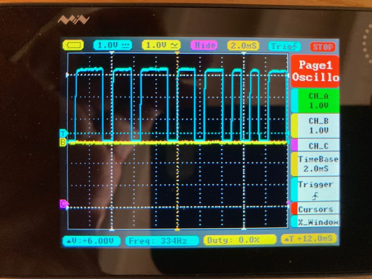

    • RE: Procedure de flash du firmware Denky D4
      @Charles Je viens de réaliser que Charles et l'auteur de hallard.me sont une seule et même personne 🙂
      Donc, je n'avais pas du tout utilisé la valeur de résistance d'entrée de ton montage v12, j'avais bien une 510 ohms comme on le voit sur ma carte - sans ça le signal était trop faible.
      [Edit]: J'ai aussi un signal assez propre en sortie de l'opto sur le Denky:
      Franck
      Franck ManginF
