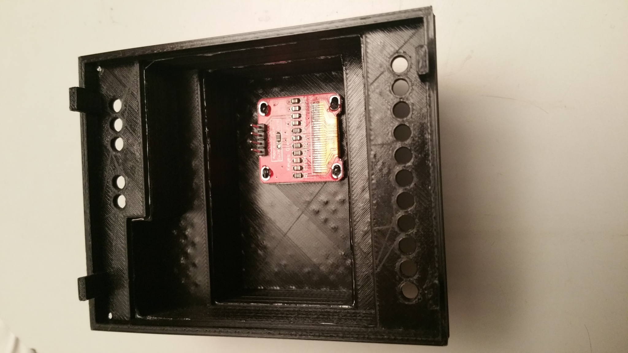

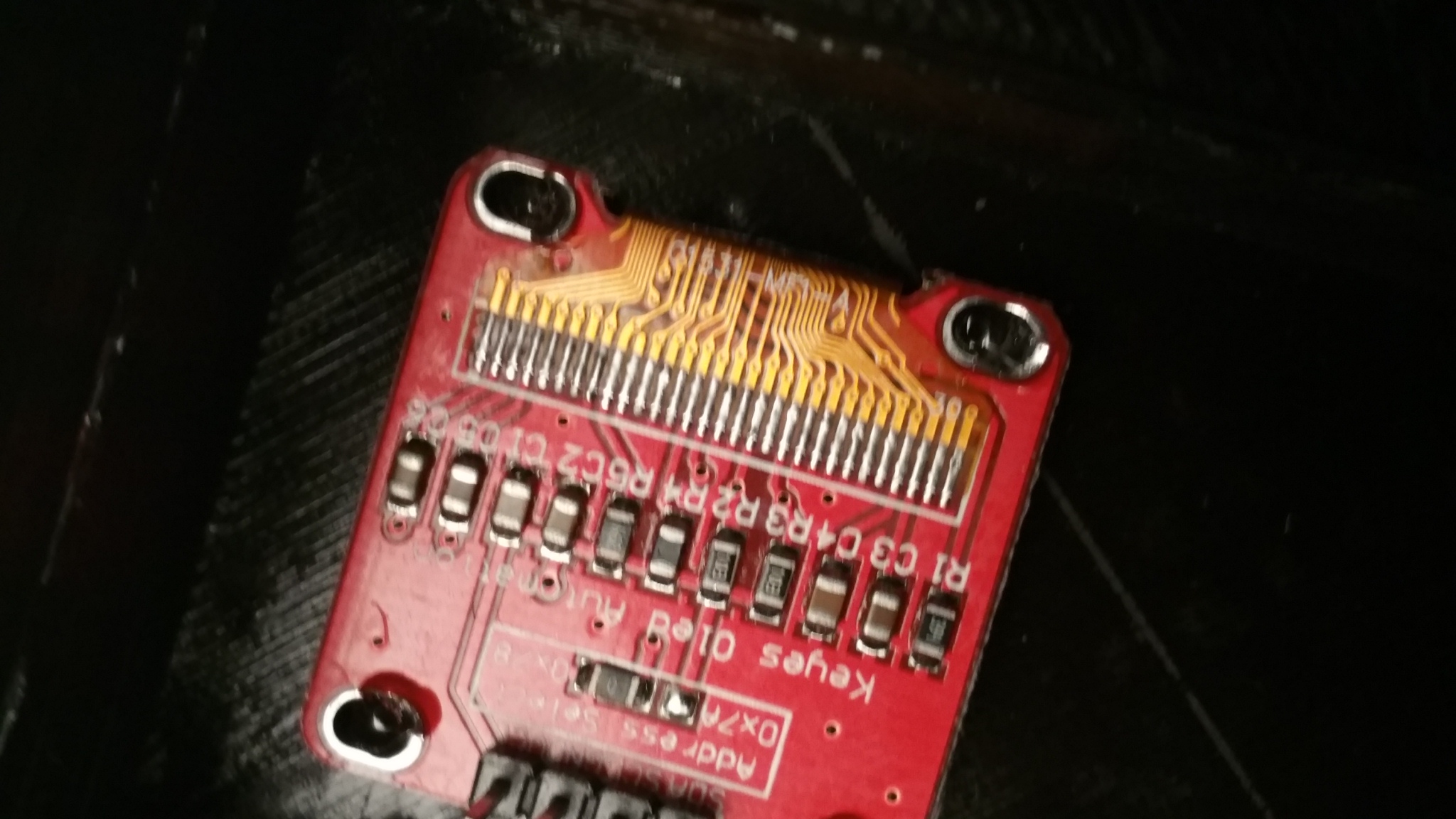

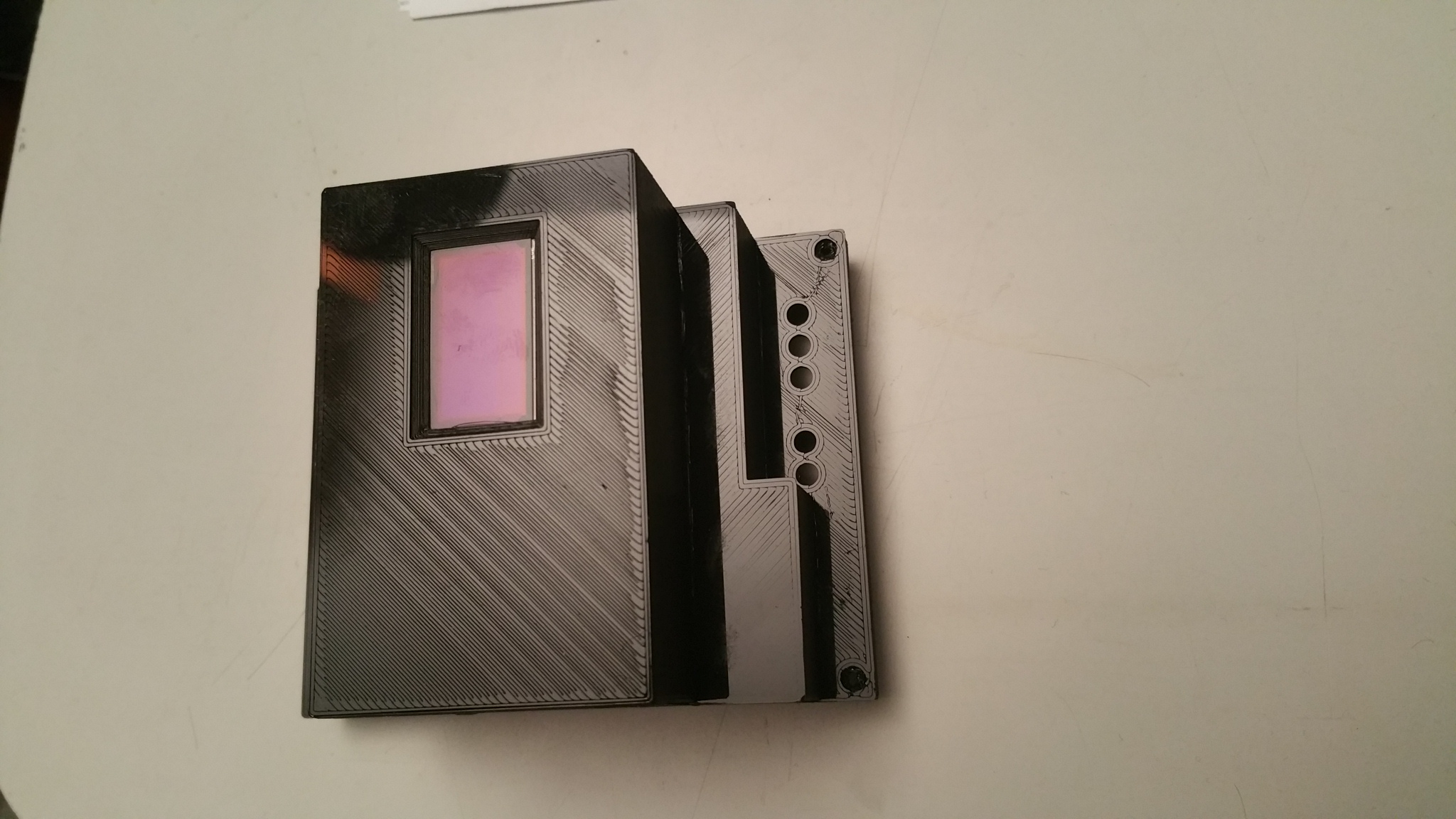

      J'ajuste la Cao je réimprime pour contrôler et je partage les fichiers. Bien entendu😉.
        salut.
        beau boulot 👍
        juste par curiosité, t'as quoi comme printer?
        • O Offline
          omyxcol
          C'est une Ultimaker 2.

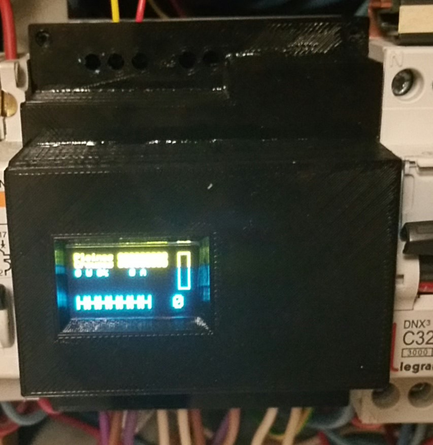

            Version finale:

                  Je serais intéressé pour en faire une. Pour le support rail DIN tu utilises un print ou une base DIN d'une boite 4U ? La dimension est bien en 4U ?
                  O 1 Reply Last reply Reply Quote
                  • O Offline
                    omyxcol @Fab_33
                    @Fab_33
                    J'utilise la base du boîtier 4u livré dans le kit remora 1.3.

                              Ci dessous les .stl pour reproduire le capot.
                              0_1453446057995_1-remora.STL
                              0_1453446113783_2-remora.STL
                              0_1453446130972_3-remora.STL
                                Merci je vais regarder ça
