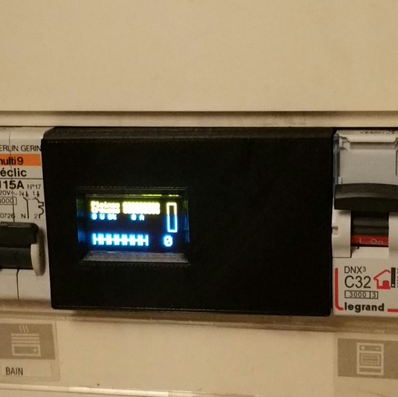

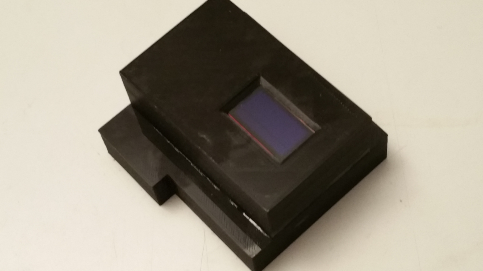

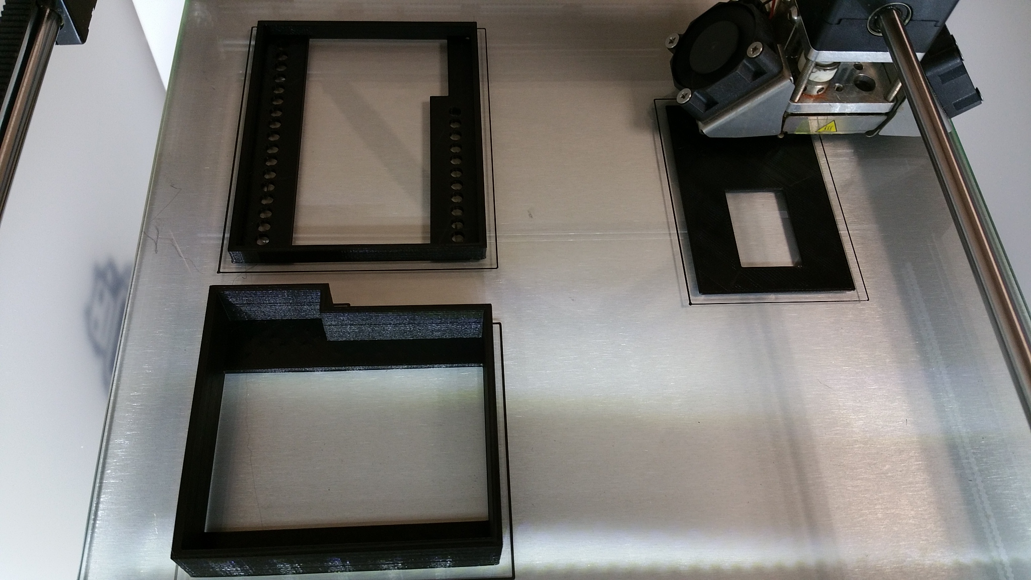

                                            Bonsoir,
                                            Je vous présente mon capot avec écran.
                                            L'impression:
                                            Assemblage:
                                            Intégration au tableau:
