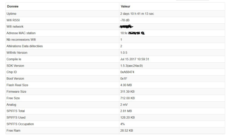

    Pour info, elle tourne depuis 9 jours chez moi, avec 0 altération détectées, sur un Wemos D1.

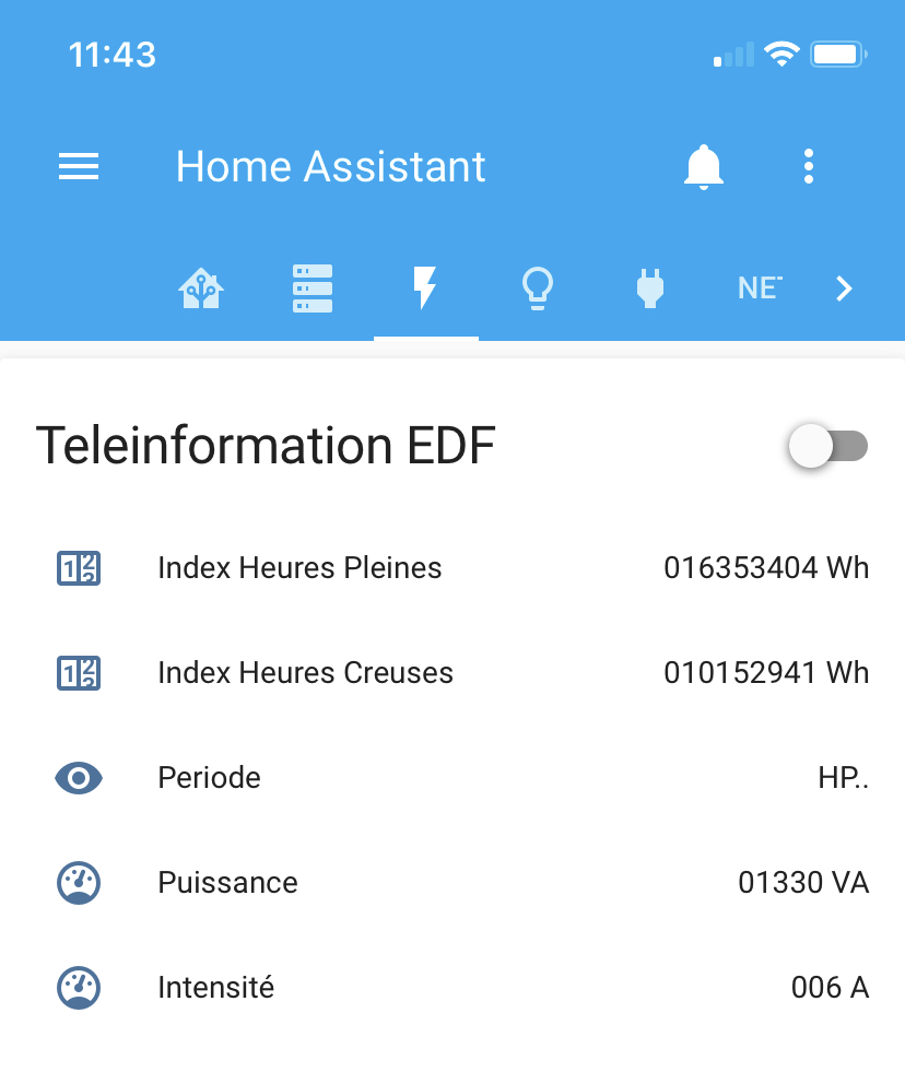

        Génial ! Plus qu’à intégrer tout ça dans Home Assistant !

          @GilDev said in WifiInfo, le serveur WEB Téléinfo aux multiples facettes:
          Home Ass
          Des pistes pour l'integration dans Home Assistant?

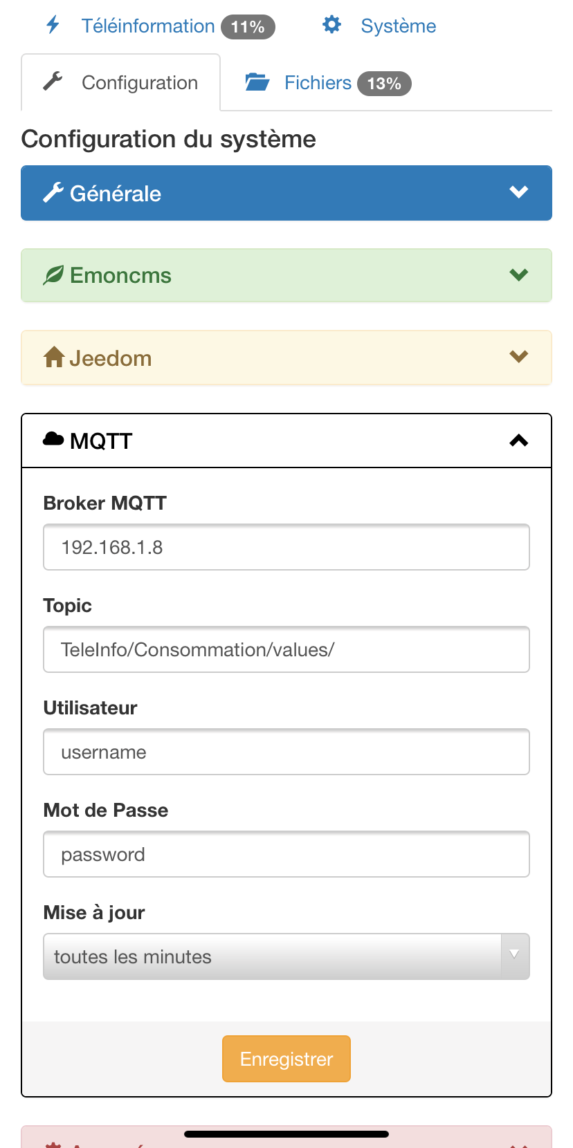

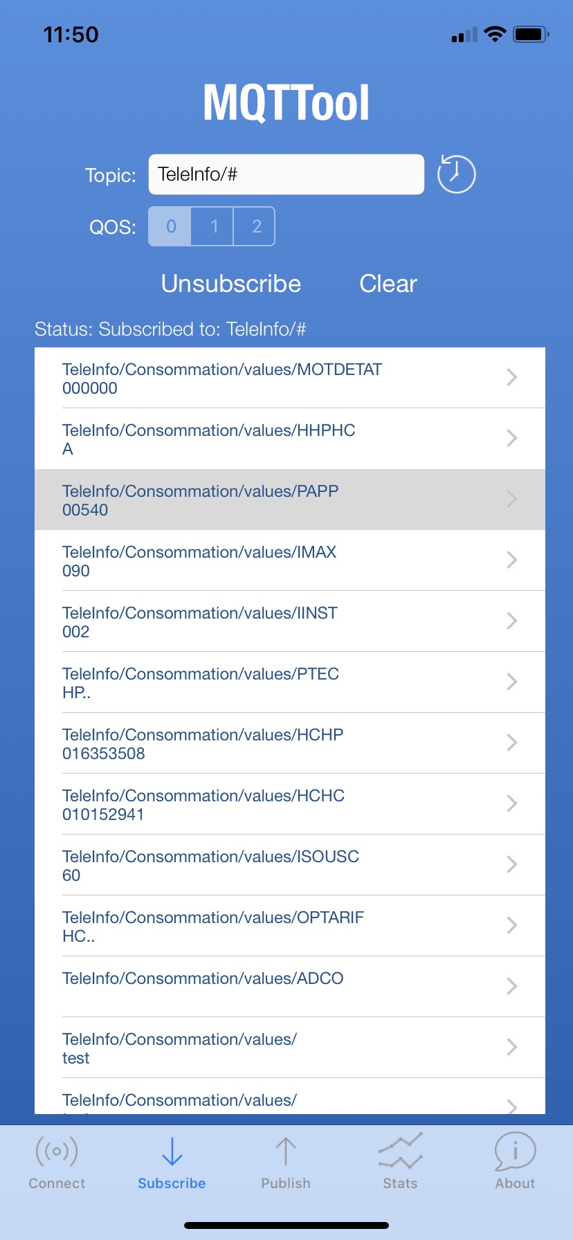

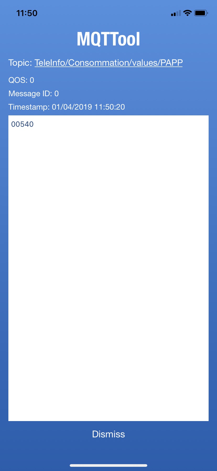

              #68
              Bonjour @Charles
              Je suis en train de réaliser une modification du serveur web Wifinfo afin d'ajouter le support MQTT (et donc HomeAssistant)
              Souhaites tu l'intégrer à tes sources ou préfères tu un "fork" sur mon GitHub ?
              J'ai encore deux trois choses à terminer mais voici ce que ça donne (tourne depuis plusieurs jours chez moi)

                  • S Seb3d
                    Bonjour @Charles
