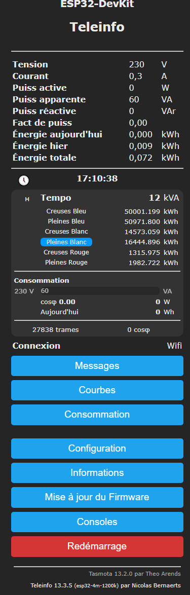

    • RE: Carte WeMos Teleinfo
      @Nicolas-Bernaerts, @Charles
      Voilà, j'ai installé votre version sur un de mes ESP32 MH & LIVE, j'ai pris le bin:
      tasmota32-teleinfo-4m1200k.factory.bin (je pense que c'est le bon ??)
      Et ça a l'air de bien fonctionner.
      Dans la console, je vois qu'il y a quelques erreurs TIC, je pense qu'il faut que j'ajuste une résistance en série dans la ligne Téléinfo, je vais voir.
      Autrement, je récupère les infos dans Jeedom en MQTT sans problème.
