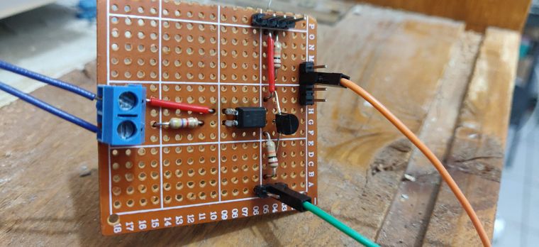

    • RE: Démystifier le décodage Téléinformation et l'optocoupleur SFH620
      Coucou,
      je viens de tester ce montage (j'ai un autre montage avec juste un opto et une résistance qui arrivait à être lisible par un nodemcu, mais y'a un peu de bruit on dirait du coup j'essaye de faire un truc plus propre), et tout fonctionne bien à condition que je ne branche pas le 3v3 (enfin, « 3v » sur mon nodemcu).
      Le montage ressemble à ça:
      Une idée de ce qui pourrait ne pas fonctionner ?
      Rémy
