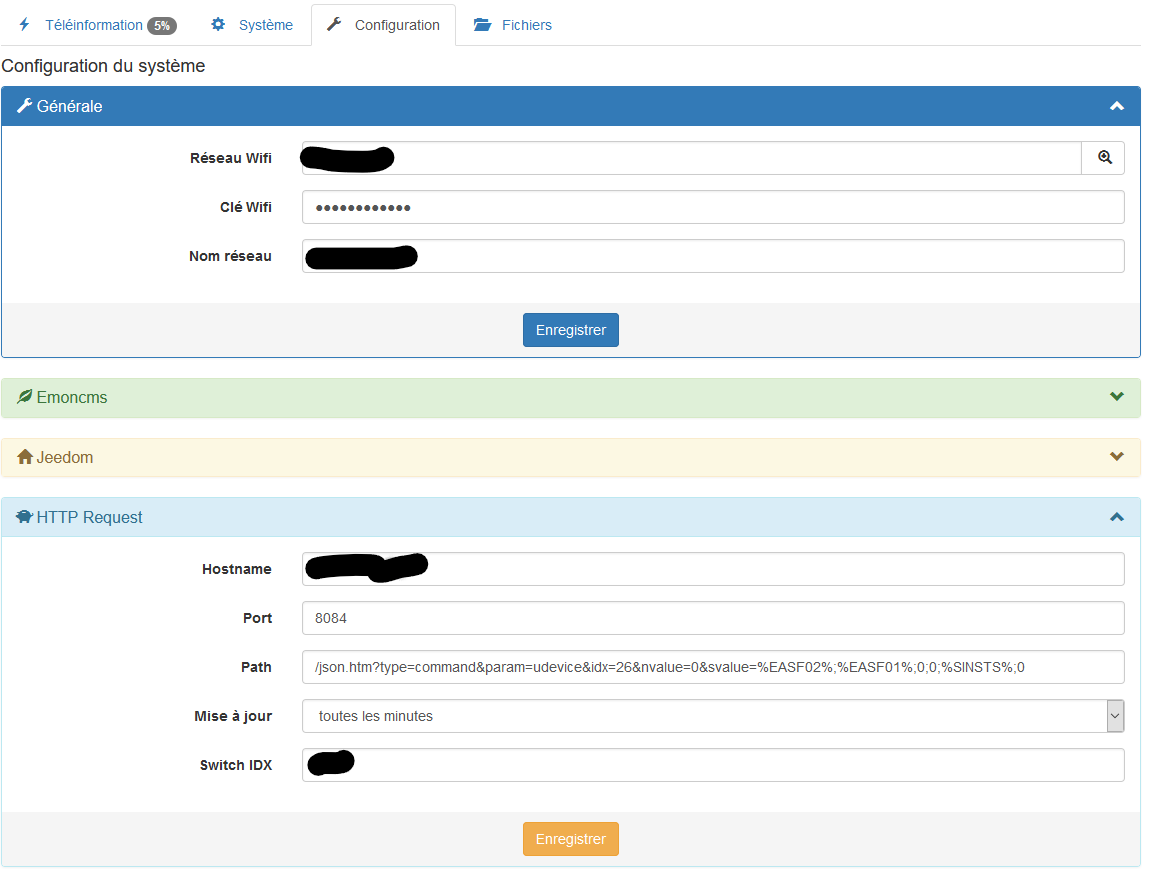

                                J'ai continué à avancer, en fait il faut que les valeurs soient remontées de la manière suivante:
                                  url = *CONFIGURATION.config.httpReq.path ? CONFIGURATION.config.httpReq.path : "/";
                                  //url += "?";
                                  // Loop thru the node
                                  while (me->next) {
                                    // go to next node
                                    me = me->next;
                                    skip_item = false;
                                    // Si Item virtuel, on le met pas
                                    if (*me->name =='_')
                                      skip_item = true;
                                    // On doit ajouter l'item ?
                                    if (!skip_item)
                                      String valName = String(me->name);
                                      /* FOR STANDARD TYPE */
                                      if (valName == "SINSTS"){
                                        url.replace("%SINSTS%",String(atol(me->value)));
                                      if (valName == "EAST"){
                                        url.replace("%EAST%", String(atol(me->value)));
                                      if (valName == "EASF01"){
                                        url.replace("%EASF01%", String(atol(me->value)));
                                      if (valName == "EASF02"){
                                        url.replace("%EASF02%", String(atol(me->value)));
                                Concernant les reboots, j'ai remarqué que c'est quand je suis connecté à l'interface web en même temps que ça envoie les informations à Domoticz. Si je ne me connecte pas à l'interface, c'est relativement stable.
                                Je vais creer un clone de ton github et ensuite je vais injecter le code que j'ai écrit, ca sera plus simple.
                                Pierre
