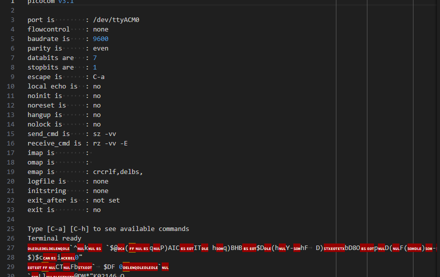

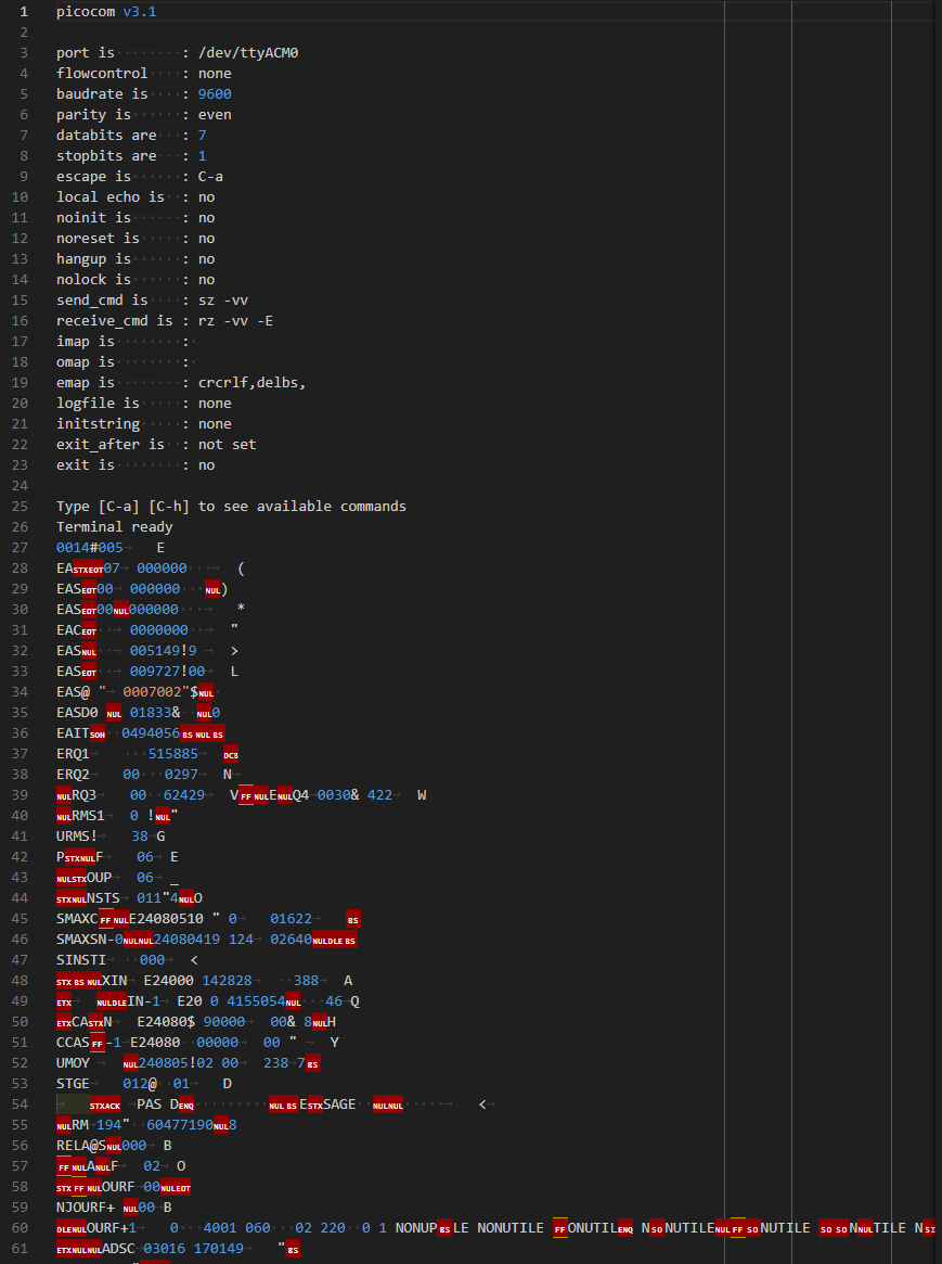

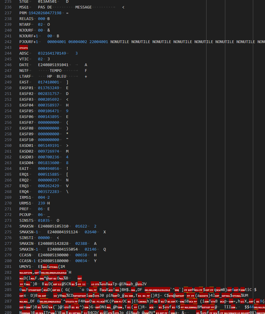

        @Charles Bonjour,
        Voici donc les copies d'écrans :
        1 - potentiomètre à fond à droite (vue de dessus)
        La réception se bloque au bout de 250 à 1500 lignes reçues suivant les cas.
        2 - potentiomètre à fond à gauche
        La réception part en live dés le départ.
        3 - potentiomètre au milieu
        Pas mieux.
        Il est vrai que dans le cas 1, cela fonctionne un peu mieux avec picocom qu'avec l'intégration Home Assistant. J'ai essayé de faire varier l'intervalle entre deux MQTT émissions, mais sans succès.

                Par contre, j'ai installé un debian sur une autre carte et j'ai fait des essais avec picocom et cela fonctionne très bien. Ton intuition était bonne !
                Il semblerait donc que ce soit l'intégration dans Home Assistant qui pose problème.

                      Bonjour à vous, Kenavo j'ai le même souci que toi, je suis sur HA sous proxmox sans passer par un hub usb, j'ai essayé avec un hub alimenté aussi.
                      j'ai utilisé un cable cat5e et cable classique de téléphone, j'ai le mem resultat, le cable fait environ 1M
                      10:31:14.909 DEBUG teleinfo2mqtt: Split frame [PJORF+1,00008001 NONTILE NONQILNONUTILE NONTIL NONUTILANOTILE NONTIL NONUTILE NOUTILE NONILE,9

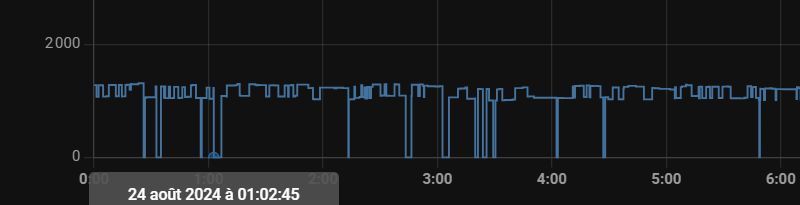

                      du cou ça me fait souvent du 0 en soutiré par exemple
                      si vous avez des idées car la je seche je vais peut essayer brancher directement sur un raspberry pour voir si c'est pareil

                          @Charles Même problème ici mais en mode historique. Les données sont corrompus. Souvent les dernières lignes sont répétées plusieurs fois. Ou bien elles se chevauchent. Par exemple le numéro de série du linky se retrouvent "bouffé" par le reste. Je n'ai pas pensé à faire de capture sous minicom.
                          Au bout d'un moment cela fait planter le Pi. Problème identique sur un Raspberry Pi 3 et un Orange Pi Zero LTS.
                          Du coup j'ai acheté deux nouveaux Micro TeleInfo....
                          • G Geoffrey

                                  @Nicolas-Bernaerts Ca pourrait si je n'avais que le soucis avec teleinfo-linky mais je l'ai aussi avec Linky Exporter. EDIT Je n'utilise pas le port série du RPi, je suis en USB. Donc pas de console sur le port série.
                                  Dans minicom je vois les données corrompus, donc ce n'est pas un soucis du programmes qui lit les données du linky. Au bout d'un moment les lignes
                                  HHPHC A ,
                                  MOTDETAT 000000 B
                                  Se répètent pendant un certain temps plus ou moins aléatoire.
                                  Si je débranches le câble venant du linky la LED rouge reste allumée faiblement.
                                  Même soucis sur un Orange Pi Zero LTS et sur un Raspberry Pi 3 A+

                                    J'ai remis le Teleinfo qui me posait problème, et les messages corrompus sont de retour. Cela se traduit, entre autres, par des numéros de Linky différents dans mes données prométheus.

                                        J'ai demandé à faire basculer mon Linky en mode standard, c'est effectif depuis hier.
                                        Les données sont toujours et encore corrompues. Quelque soit le module utilisé. Le module le plus ancien est celui qui plante le plus vite.
                                        Ce soir j'ai remarqué la chose suivante: Si je débranche le connecteur venant du Linky, la LED rouge continue à clignoter gaiement alors que plus aucune données ne sont censer transiter 😐
                                          G Offline
                                          Geoffrey
                                          Je continue mon monologue 😁
                                          A force de recherche, je soupçonne de plus en plus un bug dans le driver cdc_acm ou dans le chip CH9102 ou bien dans les deux. J'ai trouvé ce driver et je l'ai installé. Pour le moment, ça tourne depuis hier soir sans corruption des données.
