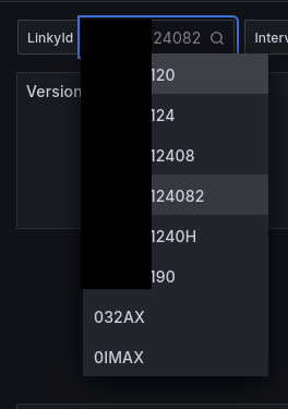

      J'ai remis le Teleinfo qui me posait problÚme, et les messages corrompus sont de retour. Cela se traduit, entre autres, par des numéros de Linky différents dans mes données prométheus.
