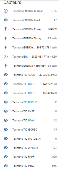

          Raccordement fait ce matin à mon compteur, les infos sont là. je suis heureux, plus qu'à en commander un second pour ma production photovoltaïque.

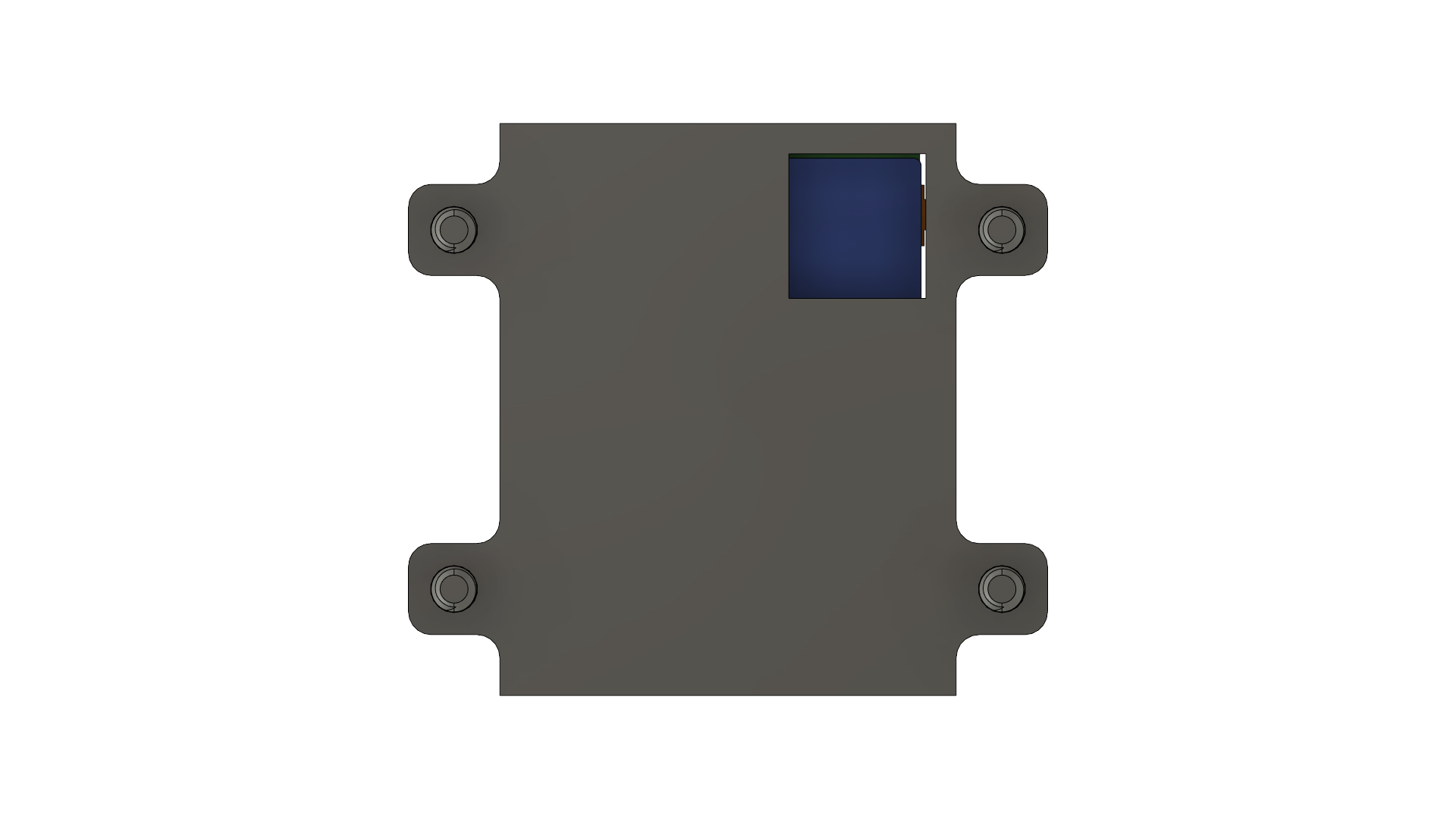

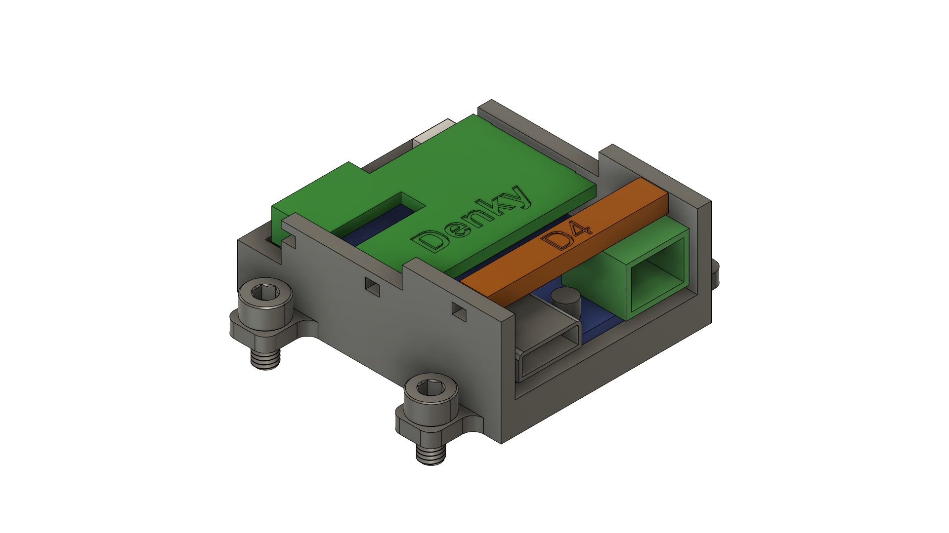

              Il est plus compact et j'ai prévu des pattes de fixation (vis M3-CHC).
              Je l'ai imprimé hier, mais je l'ai simplement ébavuré et testé à blanc : je n'ai pas encore mis la Denky-D4 dedans.
              Les emboîtements sont vraiment complexes à dimensionner. Le résultat ne me satisfait pas encore mais c'est peut-être dû au changement d'imprimante (je suis passé par un FabLab cette fois).

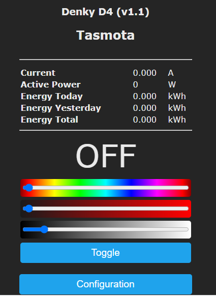

                @Gérard-Rotschi : depuis l'interface de tasmota:
                Configuration > Auto-configuration. Dans le menu déroulant, tu peux choisir "DenkyD4 V1.1" si ça n'est pas déjà la configuration active.
                Enjoy !

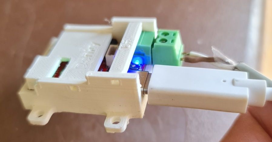

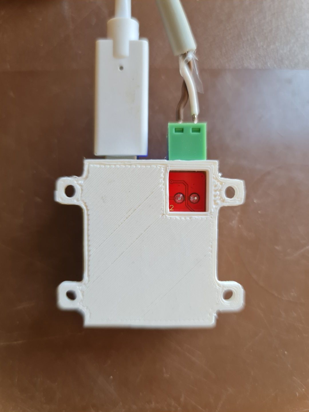

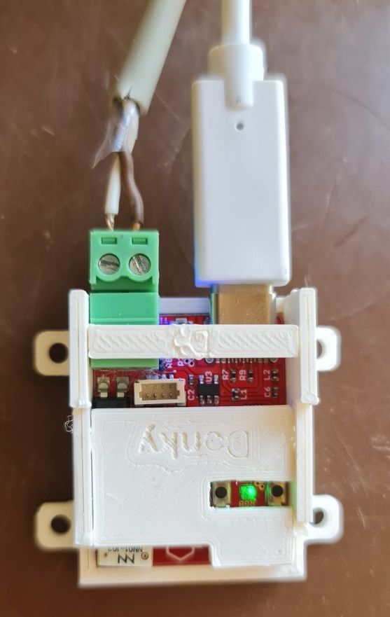

                          Quelques photos du boîtier, dont la CAO est plus haut, imprimé : 20230405_184440_small.jpg
                          L'impression et les emboitements ne sont pas très propres et le câble USB provisoire (bien trop long)...
                          Il y a encore moyen d'amélioreer tout ça !
                          Enjoy !

                                J'ai enfin reçu mon imprimante 3D et j'ai pu tester le boitier.
                                Bien que le print chez moi soit d'excellente qualité j'ai capituler pour les pièces de dessus, ça bouge trop, ca ne tiens pas chez moi les clips étants trop petits.
                                Idéalement pour moi la pièce du dessus doit être unique, en forme de U venant recouvrir l'ensemble ainsi que les cotés (avec les ouvertures comme elles sont c'est top) mais ça stabiliserait l'ensemble et le rendrait bien plus solide.
                                Si jamais tu as du courage je testerais.
                                WendigogoW 1 Reply Last reply Reply Quote

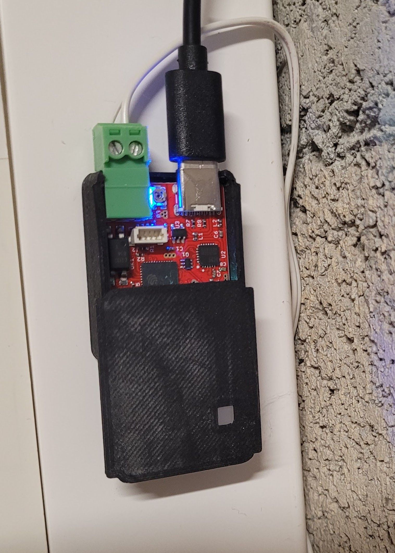

                                  J'ai imprimé un boitier pour le Denky en me basant sur un boitier pour Pi zero (https://www.thingiverse.com/thing:1173084).
                                  Le couvercle à une fenêtre pour la led RGB (avec un petit bout de plastique pour diffuser la lumière) et il peut glisser pour laisser accès au réglage.
