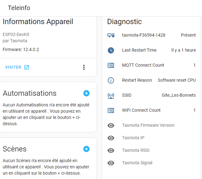

                                      Gérard Rotschi @Gérard Rotschi
                                      @Gérard-Rotschi j'ai finalement intallé tasmota teleinfo english. Tout se passe bien. Je repasserai en cas de point dur sinon pour faire un retex de mon installation.
                                      G 1 Reply Last reply Reply Quote
                                        @Gérard-Rotschi intégration réussi dans HA

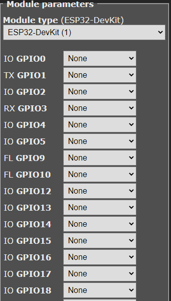

                                          @Gérard-Rotschi mais sans la configuration des modules, ils sont tous à none

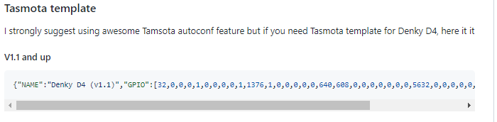

                                            @Gérard-Rotschi finalement j'ai appliqué ce template
                                            et je me retrouve avec mon denky d4 configuré comme cela
                                            Je pense qu'il n'y a plus qu'à connecter I1 et I2 sur le bornier pour récupérer ma téléinfo.
                                            Je vais attendre le conseil d'une bonne âme du forum pour le faire/ Merci d'avance
