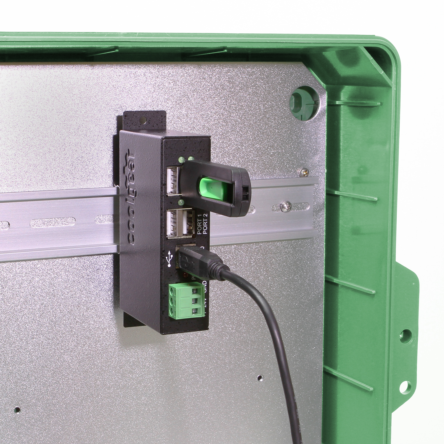

      Bonjour @Charles,
      Enfin un peu de temps pour me remettre là dessus, et je rebondis sur ton message ici: https://community.ch2i.eu/post/4969
      Est-ce qu'il y a finalement maintenant une possibilité pour alimenter la carte autre que par le port USB (afin d'obtenir une version plus intégrée dans le tableau électrique) ?
      J'ai essayé de trouver des trucs comme ça, mais c'est relativement rare et cher:
      5e79a74d-076d-4c54-9483-7b0747fc8ec8-image.png https://www.coolgear.com/wp-content/uploads/2013/05/usbg-4u2mlIMG_00103x1500.jpg

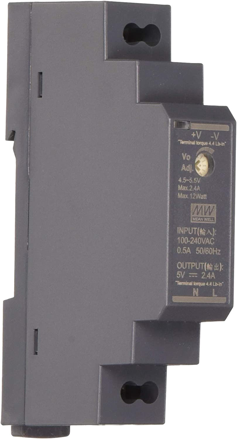

      Donc finalement je pense que la solution la plus simple est celle-là:
      https://m.media-amazon.com/images/I/61kHOyC4+7L._AC_SL1500_.jpg
      Mais pour avoir une intégration clean et rapide dans un DIN ou boitier, sans avoir à souder ou faire du bidouillage, ça demanderait d'avoir un connecteur avec 4 entrées au lieu de 2 actuellement (ajouter gnd + vcc 5V) pour donner une alternatives à l'usb, et conserver l'usb uniquement pour flasher. Mon avis est que les gens seraient contents d'avoir une alternative pour pouvoir utiliser directement une entrée GND et VCC 5V à la place d'un USB, qui requiert l'ajout d'un adaptateur près du tableau ou autre moyen qui ne se marie pas bien.
      Avec un VCC + GND, on peut avoir dans son tableau un branchement clean: DJ 2A + DIN 5V + DIN Denky côte à côte, il y a juste 2 fils qui partiraient du DIN Denky vers le Linky par l'arrière du Linky.
