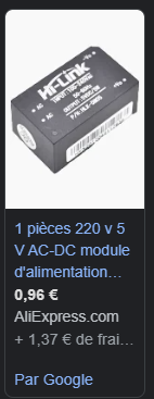

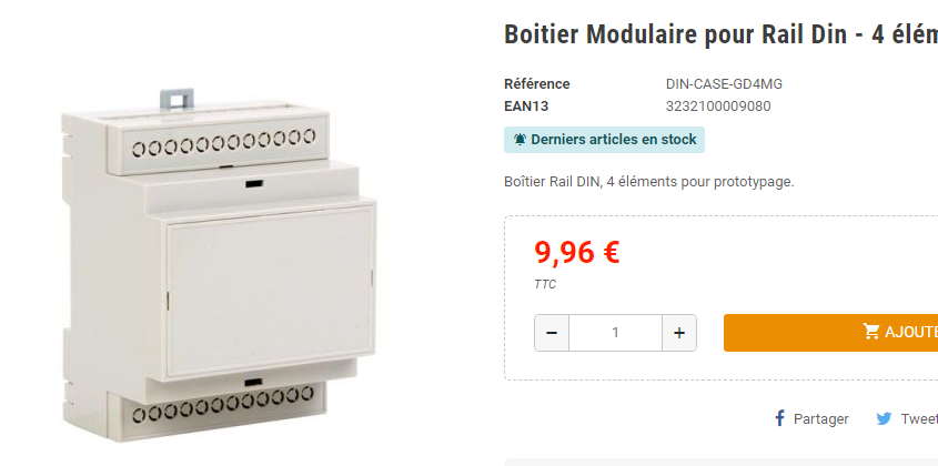

    • RE: Denky-D4 et ESPHome
      @mathieucarbou
      C'est surmement possible de le faire dans ce type de boitier :
      2023-04-23_12h16_51.png.
      Via une petit PCB avec bornier et ce type d'alimentation:
      2023-04-23_12h19_15.png .
      Le tout sur aliexpress ne coute pas trop cher
