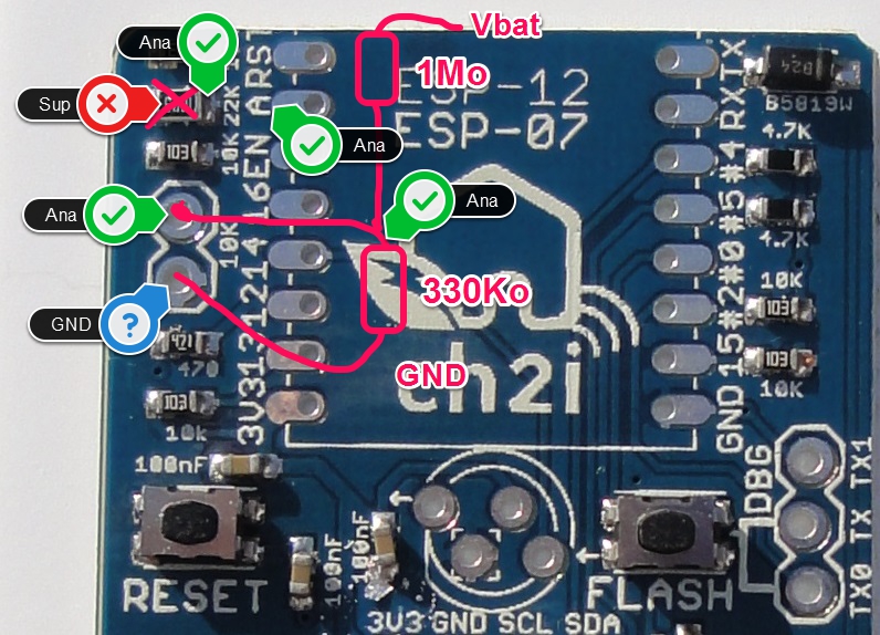

                        Une petite question qui pourrais intéresser tout le monde je pense. Mon compteur EDF est éloigné de la maison et manque de bol, il n'y a pas de prise électrique sur le compteur...
                        Alors je vais alimenter le module avec un accus, mais afin de ne pas le tuer, il faut que je le recharge avant qu'il soit vide. Donc je suis à la recherche d'une solution électronique pour mesurer la tension de l'accus ensuite je pense modifier ton code pour remonter cette info au travers de Json.
                        Je suis preneur d'idées...
                          Facile,
                          Supprimer la résistance marquée 22K (en rouge mais qui est en réalité une 100K) et mettre un pont diviseur à 2 résistances 1M et 330K. Le haut sur le + de la batterie et le point milieu relié à l'entrée analogique comme suit (en utilisant les 2 trous déjà présent dédiés pour un sensor éventuel) Les coches vertes représentent l'entrée analogique de l'ESP, tu as donc plusieurs points pour souder ta résistance de 1Mo
                          Après un analogRead(A0) te retournera une valeur. Son entrée doit varier entre 1.1V et 0V (d'ou le pont diviseur). Si l'entrée analogique est à 1.1V c'est que ton Lipo est à 4.4V. Exemple de calcul de pont diviseur ici, il suffit ensuite d'appliquer une régle de 3.
                          En revanche il vaudrait mieux utiliser le mode Sleep ou au moins désactiver le Wifi quand tu n'emets pas afin de préserver l'autonomie de la batterie. A tester, j'ai aucune idée de combien de temps peu durer la batterie en alimentation permanente mais Wifi activé, je dirais pas plus d'une semaine.

                              @Alexis81 J'ai oublié de préciser, tu trouveras la tension lue sur l'entrée analogique dans l'onglet système 😉
                              Edit, la valeur lue sera fausse elle est prévue pour un diviseur 100K/10K pour un capteur de température 10K ou de lumière (10K) 😉 dans ton cas il faudra modifier la valeur dans le code
                              D'ailleurs ce serait pas mail que je mette la potentielle valeur du pont diviseur dans la config, bonne idée çà !
