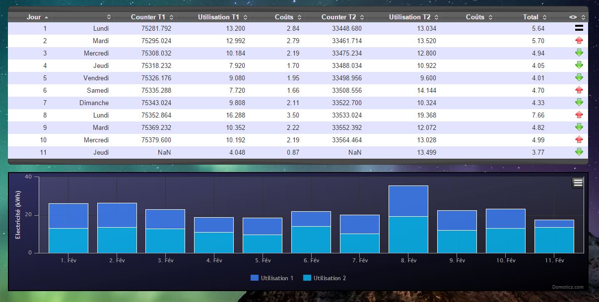

      D'un autre coté comme je parse egalement les index hc et hp je conserve les vrai utilisation "journaliere"
