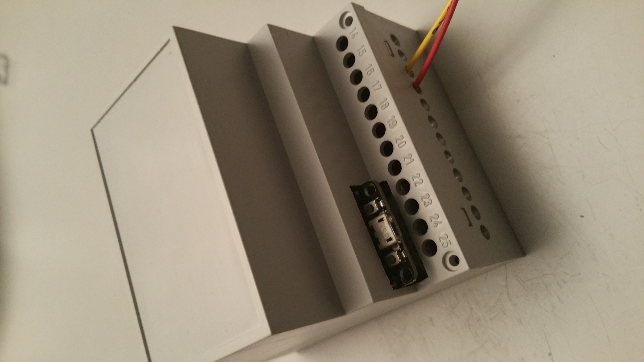

                            Attention j'ai monté le photon sur des supports de façon à pouvoir facilement le récupèrer. Mais dans ce cas le capot ne ferme pas. Disposant d'une imprimante 3d le problème sera bientôt résolu😉
                              Excellent, mais tu parlais du NodeMCU pas du photon hein ?
                              Tu pourras partager le modèle 3D une fois terminé ?

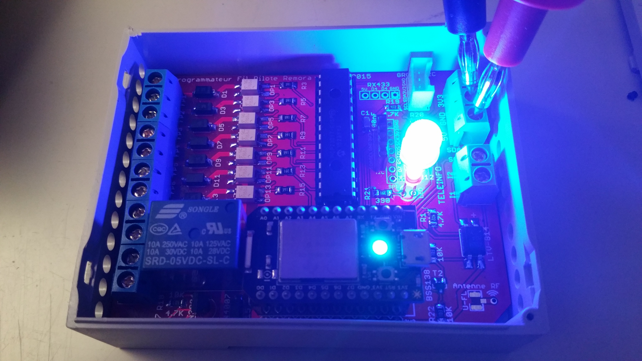

                                Oups oui c'était bien le node-mcu. Pas de problème pour le partage des fichiers 3d ☺. Une dernière photo avec de la vie à bord mais cette fois avec le photon0_1449613154596_20151208_225026.jpg
                                  Ah excellent, il eu été de bon ton que j'étteigne cette LED RGB dans le code du Photon, je pensais pas que certains utiliseraient cette version avec un Particle 😛

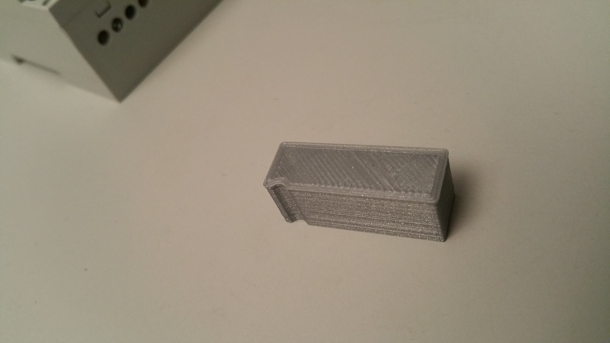

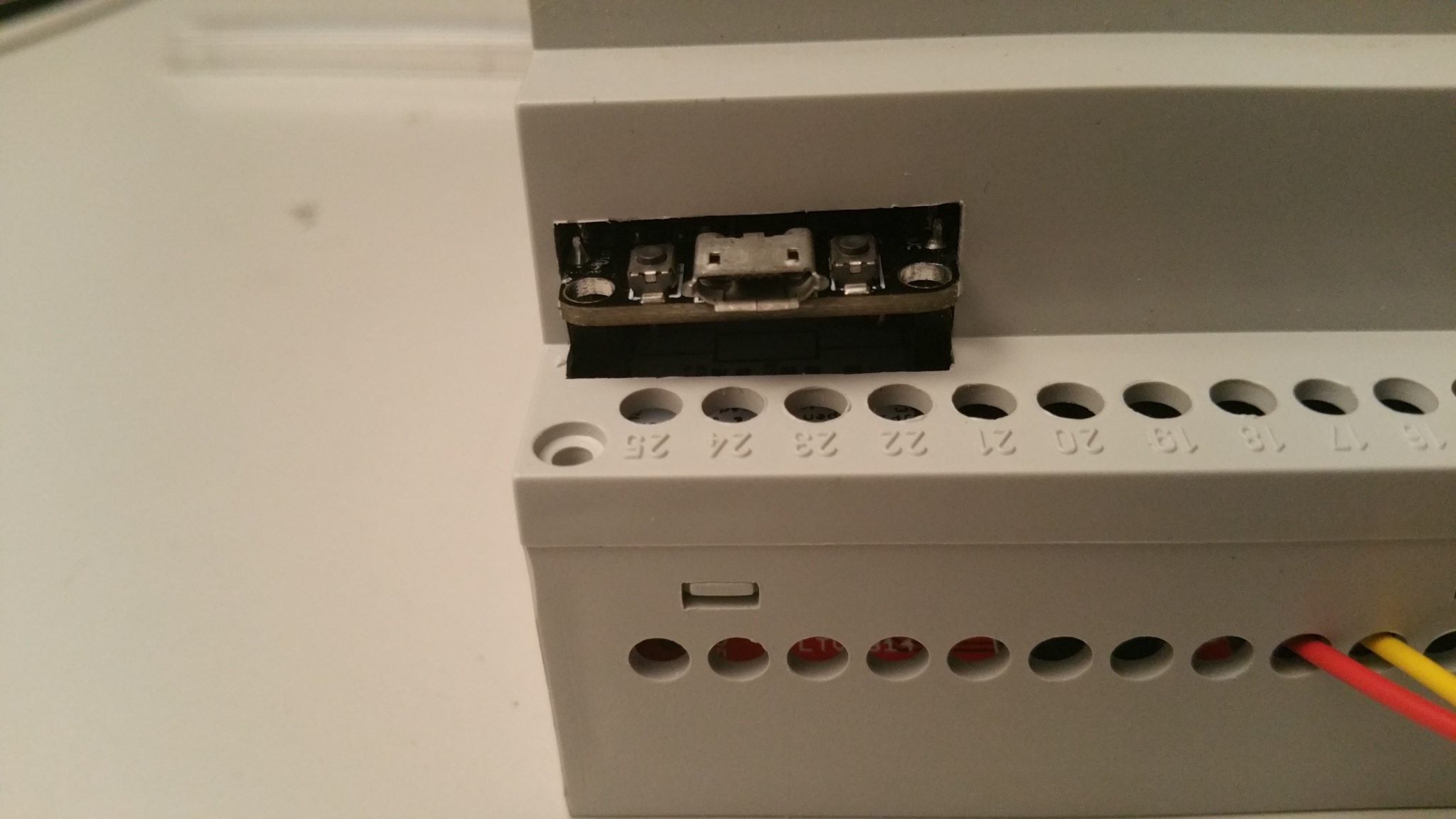

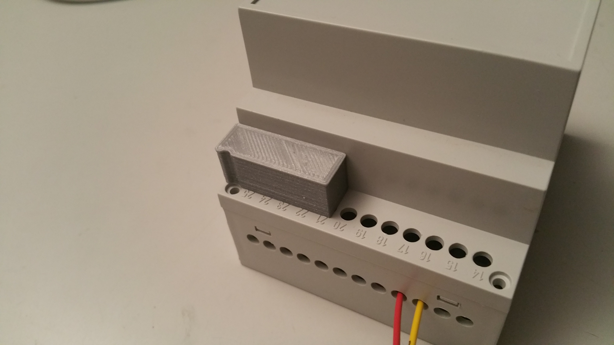

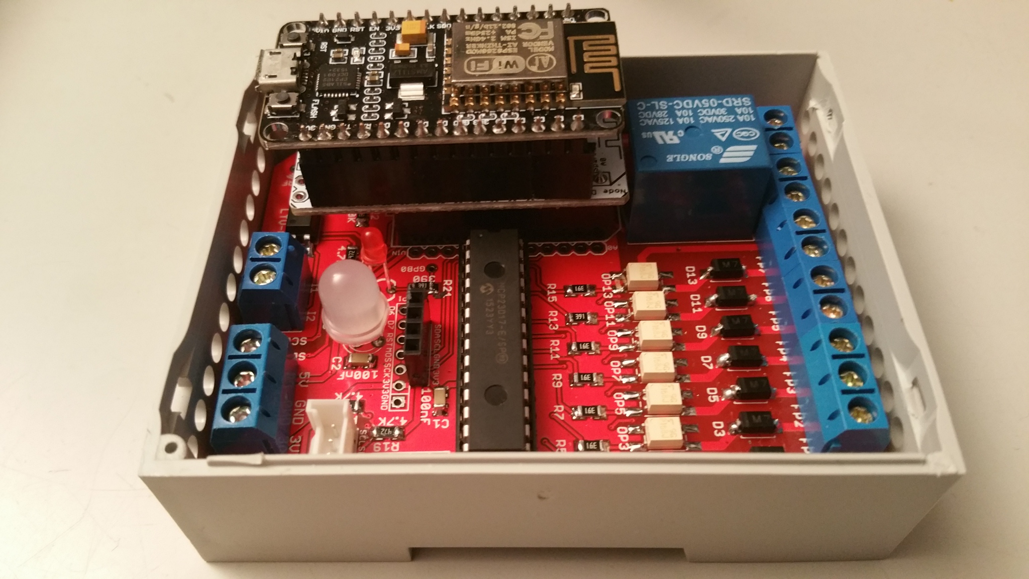

                                          Une photo du boîtier adapté pour le montage du node-mcu sur barette sécable femelle.
                                          O 1 Reply Last reply
