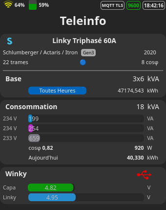

            => Je préfère une répétition fixe et pas trop rapide pour l'envoi de données. Mais peut-être c'est plus pertinent de régler ca avec Teleperiod ?
            J'ai eu un fonctionnement correct de 10h à 13h15, puis le module est retombé en erreur (plus d'envoi sur MQTT).Voilà l'affichage que j'ai après l'avoir rebranché sur mon PC
            Quels logs je peux sortir pour aider ?

                      Et voilà la page d'accueil de mon winky, si ça aide aussi...

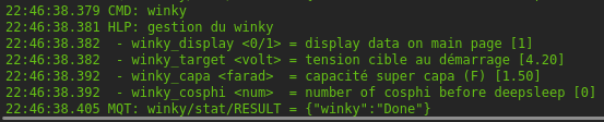

                                  #24
                                  @EliasMM @charles @ferrader
                                  Je viens de publier une v15.2beta12 qui revoit fortement la gestion du deepsleep.
                                  Les principales règles sont les suivantes :
                                  • definition d'une tension de consigne pour le démarrage
                                  • calcul de la puisssance de charge pendant le deepsleep
                                  • calcul de la durée de sleep pour atteindre la tension de consigne
                                  • durée de sleep minimale de 5 sec
                                  J'ai également simplifié fortement les commandes disponibles :
                                  Pensez à vérifier ces paramètres avant branchement en mode auto-alimenté.
                                  Une fois la configuration faite en mode USB, tout devrait rouler.
                                  Les publications se font toutes les 20 sec environ avec mon Linky qui fournit du 135mW à peut près.
                                  J'ai testé la stabilité sur quelques heures et pour l'instant pas de soucis.

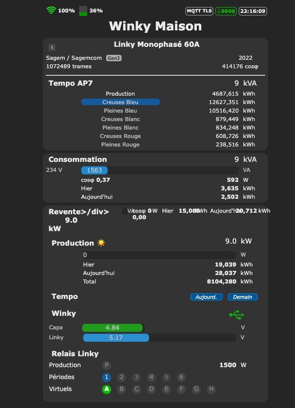

                                          @Nicolas-Bernaerts Allez, je vais tester ça à la maison, le winky du bureau en v15.2beta12 est toujours présent.
                                          On touche au but !
