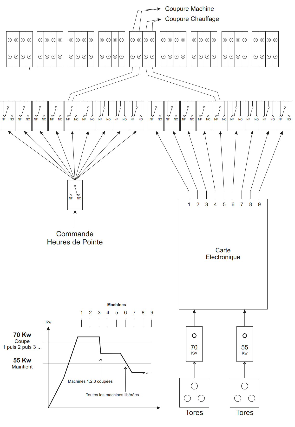

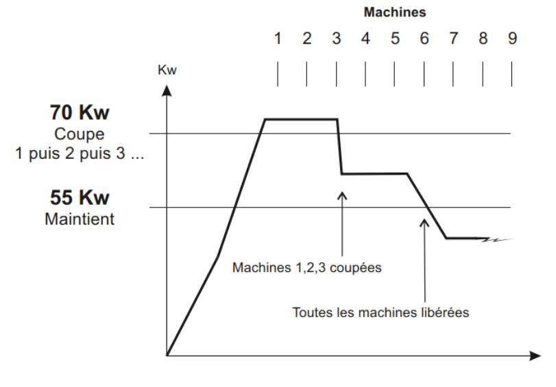

            Il y a quelques années j'ai développé un petit montage électronique de délestage qui fonctionne toujours bien mais il manque de précision au niveau du contrôle des puissances.
            Je vous joins aussi un petit schéma de l'installation.
            Ma puissance souscrite est de 72 kw.
            Les compteurs PME permettent de dépasser cette puissance sans disjoncter, ils calculent la moyenne sur 10 minutes.
            J'ai des pointes à 100 kw environ mais ce montage me permet de ne pas dépasser les 72 kw (ou presque pas).
            Je pense que ce délestage pourrait intéresser des professionnels, aussi si vous souhaitez le commercialiser, je serais heureux de vous fournir, gracieusement bien sur, toutes mes sources.
            Merci beaucoup,
            Gilles

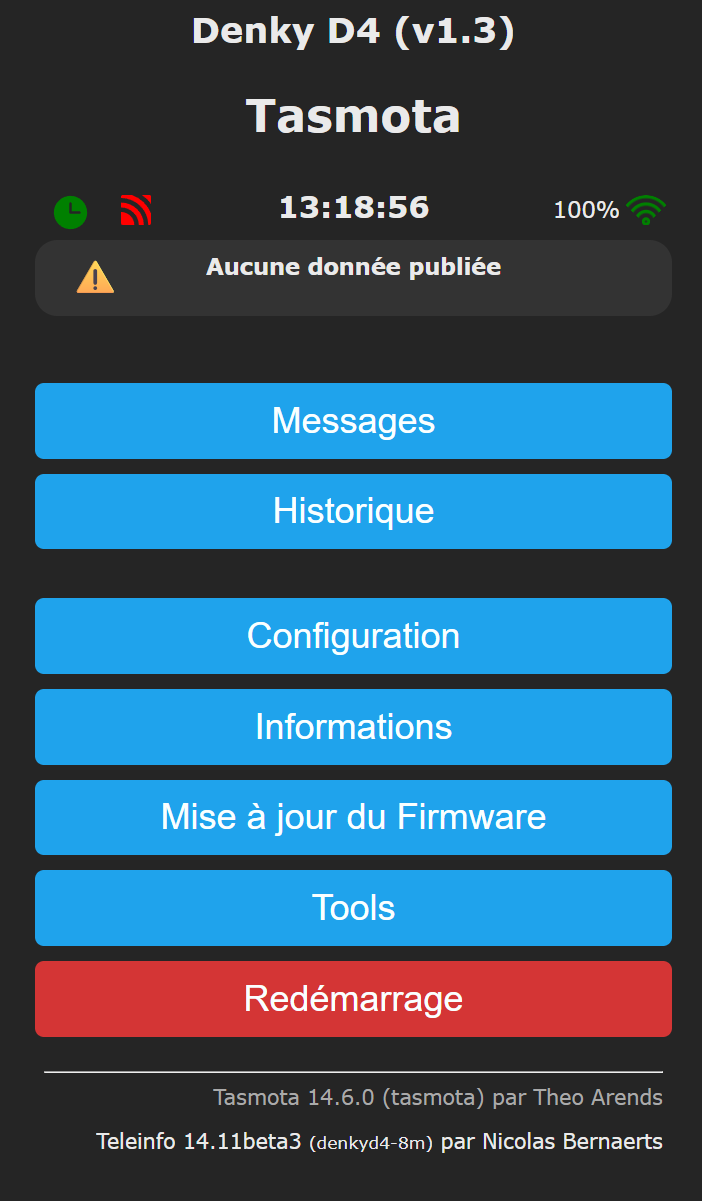

                              @Gilles15001 est ce que après avoir débranché (suite à l'autoconf) le Denky est correctement configuré ?
                              G 1 Reply Last reply
                                G Offline
                                G Offline
                                Gilles15001
                                @Charles Bonjour Charles,
                                Merci de votre aide.
                                Comme déjà indiqué, je suis passionné mais encore novice dans ce domaine,
                                aussi j'essaie de trouver des réponses dans le forum avant de vous solliciter.
                                Je pense que la configuration est bonne, mais ....?
                                Je vous joins le dernier fichier de la console.
                                Merci Charles
                                Teleinfo.txt
