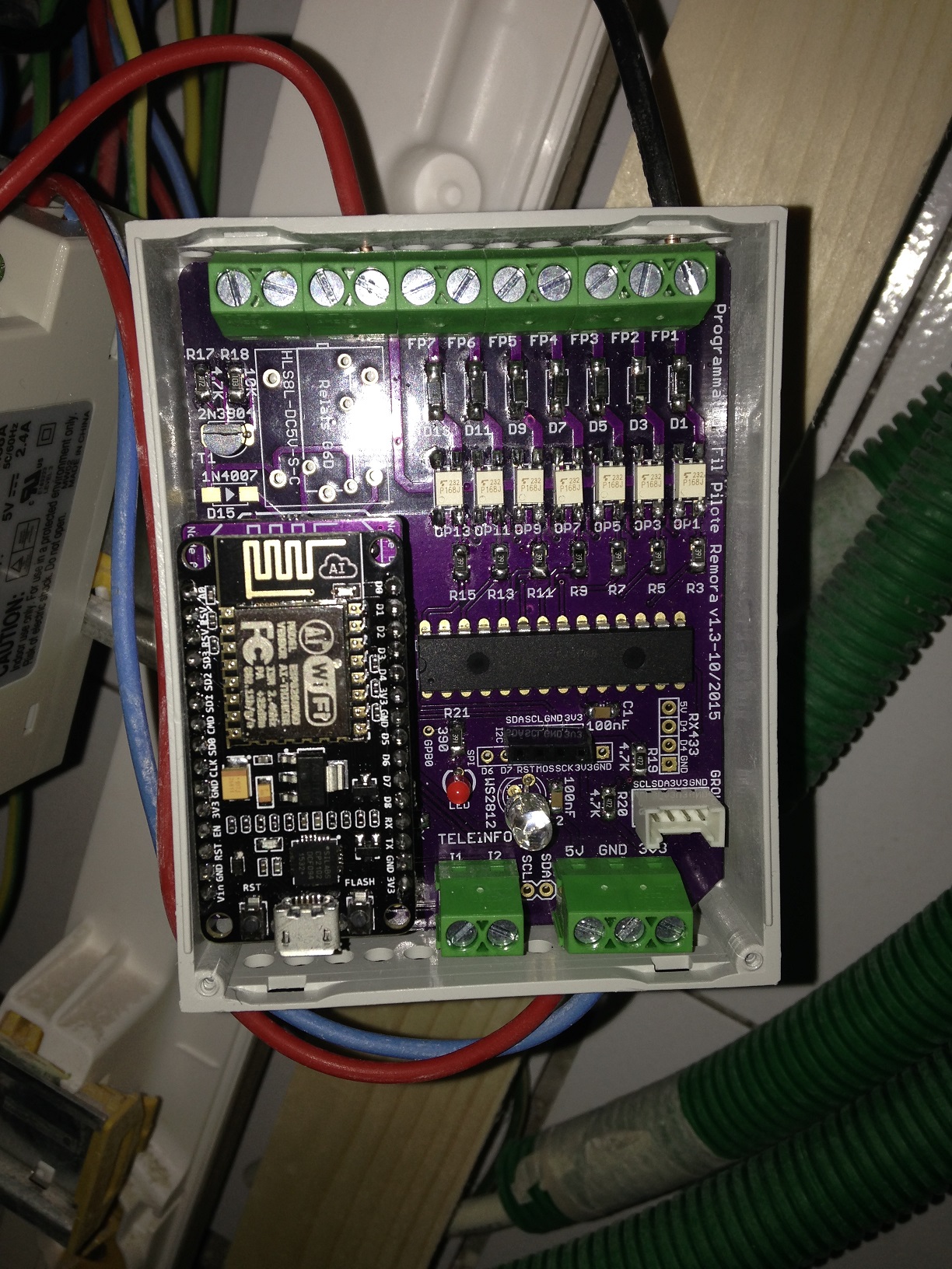

    Petit update, peu être qu'il y avait un mauvais branchement... mais maintenant il s'allume.

        @Nicolas-Sizorn, tu pourrais poster une photo de l'installation qu'on essai d'y voir plus clair ?

          @Charles voici la photo de l’installation provisoire (je suis encore en plein travaux) en haut le fil noir est relier directement au fil pilote de mon radiateur et le fil rouge est repiqué sur la phase de mon radiateur.

            Pour info voici le photocoupleur que j'ai installé : http://fr.rs-online.com/web/p/products/7603198/
              F Offline
              J'ai les même optos et ça fonctionne. Le branchement est correct, il faut sortir le multimètre pour vérifier les tensions. Ou sinon avant tu peux essayer sur une autre sortie.

                    Joli montage, ouais essais sur une autre sortie au cas ou, le debug Serial voit bien le MCP23017 ?
                    Sinon c'est bien une WS2812 ta led RGB, je les connaissais pas en transparentes comme ça, alors j'ai un doute !

                        Pour la LED ça ne fonctionnera pas, ce n'est pas une RGB classique mais une RGB WS2812 avec le chipset de pilotage intégré voir par exemple chez sparkun oui chez aliexpress
                        Je te conseille de l'enlever de suite, je ne sais pas quels impacts ça peut avoir mais rien de bon c'est certain 😉

                            Je reviens sur mon vieux post car je viens enfin d'emménager dans mon nouvel appartement. Et je n'ai toujours pas résolu mon problème ....
                            J'ai pris un multimètre pour tester les sorties fp1 à 7 et elle sont toutes à 230V sauf FP5 et 6 qui sont à 5V, et ceux peut importe l'ordre qui je leurs donne à l'aide du plugin jeddom....

                              @Nicolas-Sizorn
                              Tu peux utiliser le port USB pour visualiser les logs, par contre, tu ne pourras pas le faire dans l'IDE Arduino. Il faut que tu utilises un logiciel spécifique comme CoolTerm par exemple.

                              Par contre, j'ai remarqué que tu n'as pas soudé la diode D15, je ne sais pas si ça peut avoir une influence.

                                Tout m'as l'air en ordre non ? (pour le wifi c'est normal je l'ai branché à mon bureau et le wifi est chez moi.
                                Pour la diode D15 d'après le schéma elle n'est utile que pour le relais du chauffe eau non ?

                                  @Nicolas-Sizorn
                                  Je dirais, vérifie tes composants, tes soudures et les circuits. Car à première vue, il n'y a rien qui cloche au niveau soft.
                                  Par contre, tu pourrais prendre la dernière version du soft, la 1.3.2

                                      Il faut que tu regardes les commandes qui arrivent aux optos.

                                        Commence par regarder si tes diodes passent dans le bon sens, si tes pistes conduisent bien entre chaque composants. Ensuite, tu pourras vérifier les signaux en sortie du MCP et aux optos.

                                          Ok j'ai fais mes première mesure. J'ai mesuré à la sortie du MCP pour le fp1 Voici mes mesures. (Ce sont des signaux continu)
                                          Hors gel : FP1A = 300mv FP1B = 3.3V
                                          Confort : FP1A = 1.6V FP1B = 3.3V
                                          Eco : FP1A = 300 mV FP1B = 300mv
                                          Arret : FP1A = 1.6V FP1B = 300mv
                                          Est ce que ça vous parait bien ?
