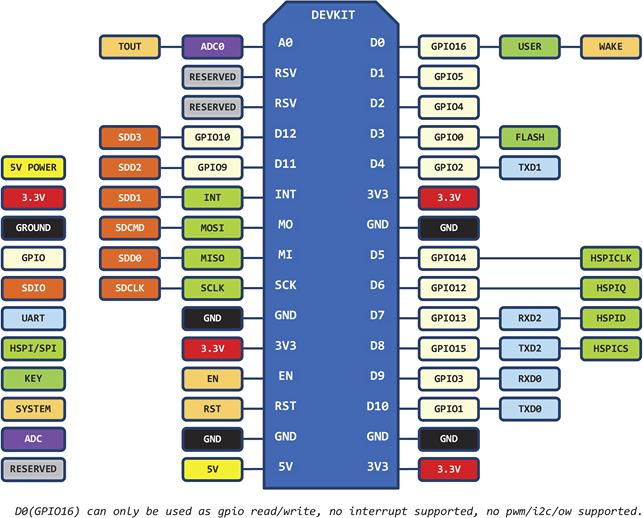

                        J'ai compris que la pin D0 du nodeMCU est utilisée pour SDA (donnée) et la pin D1 pour SCL (clock) selon le protocole I2C.
                        Mais pour moi (enfin le schéma de l'adaptateur et mon ohm-mètre sont d'accord) la pin D0 de la carte Rémora est connectée sur D2 du nodeMCU.
                        Suivez la piste de la pin Spark D0 en bas à droite :
                        Description
                        Elle mêne à un trou métallisé qui lui même mêne direct à D2 du NodeMCU :
                        Description
                        La patte D0 de la carte Rémora, qui est bien connectée en 13 (SDA) du MCP23017.
                        Donc au final j'ai la patte 13 du MCP23017 connecté sur D2 du NodeMCU et non sur D0 comme c'est indiqué sur le schéma https://github.com/thibdct/programmateur-fil-pilote-wifi/tree/master/Matériel/1.3.
                        Est-ce que c'est normal ?
                        Combien de personne ont validé que leur kit fonctionnait une fois monté ?
                        PS Quand on aura éclairci D0 on passera à D1 (SCL), pour lui c'est ok sur les schéma, mais la mon ohm-mètre n'est pas d'accord, la connexion n'est pas fermée sur l'adaptateur (peut être le trou métallisé qui ne l'est pas).

                              @chris34
                              le bus I2C est contrôlé par les pin D1/D2 du NodeMCU soit les GPIO4 (SCL) et GPIO5 (SDA)

                                        @chris34
                                        Non bien heureusement le schéma n'est pas faux, je parlais des broches du NodeMCU (celles dont tu parlais aussi) or D0/D1 sur la carte Remora et le schema sont les broches d'un Particle (Spark ouPphoton). Donc oui l'I2C est cablé en D0/D1 car ce sont les broches utilisées par Particle (et pas le NodeMCU).
                                        L'adaptateur Particle/NodeMCU route donc GPIO4/GPIO5 du NodeMCU sur D0/D1 (ou D1/D0 plus sur de l'ordre) de Particle.
