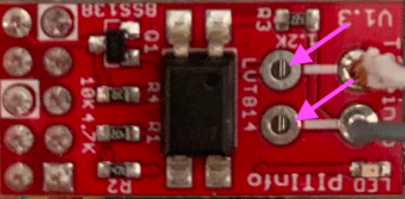

      Peux tu poster une photo de ton branchement ?

        Voici le branchement.
        D'habitude le raspi est dans une boîte ventilé et le module PiTinfo sera branché sur une nappe.
          le branchement semble correct
          mais c'est quoi dessous ici ?

            Il s'agit d'un processeur de la carte mère du Raspbery, mais il n'est pas en contact avec l'autre face du PiTinfo. Il reste environ 1cm entre les deux.
              Je parlais des 2 pins entrantes (son soudées) dans les trous du PI Téléinfo indiqué par les flêches.
              Comme tu as soudés les fils je ne vois pas bien ce que ça fait, là j'essaie juste de comprendre.

                Oui justement, rien n'est soudé entre ces deux bornes, on voit une partie d'un processeur raspbery à travers les perçage.
                Les deux fils (blanc et gris) soudés sont prévu pour le raccordement à la prise TIC du linky, mais sont actuellement isolé.
                  C'est curieux.
                  Qd tu mets la carte le PI ne démarre pas c'est bien ça ? Si oui peux tu mettre la carte sans brancher la téléinfo ?
