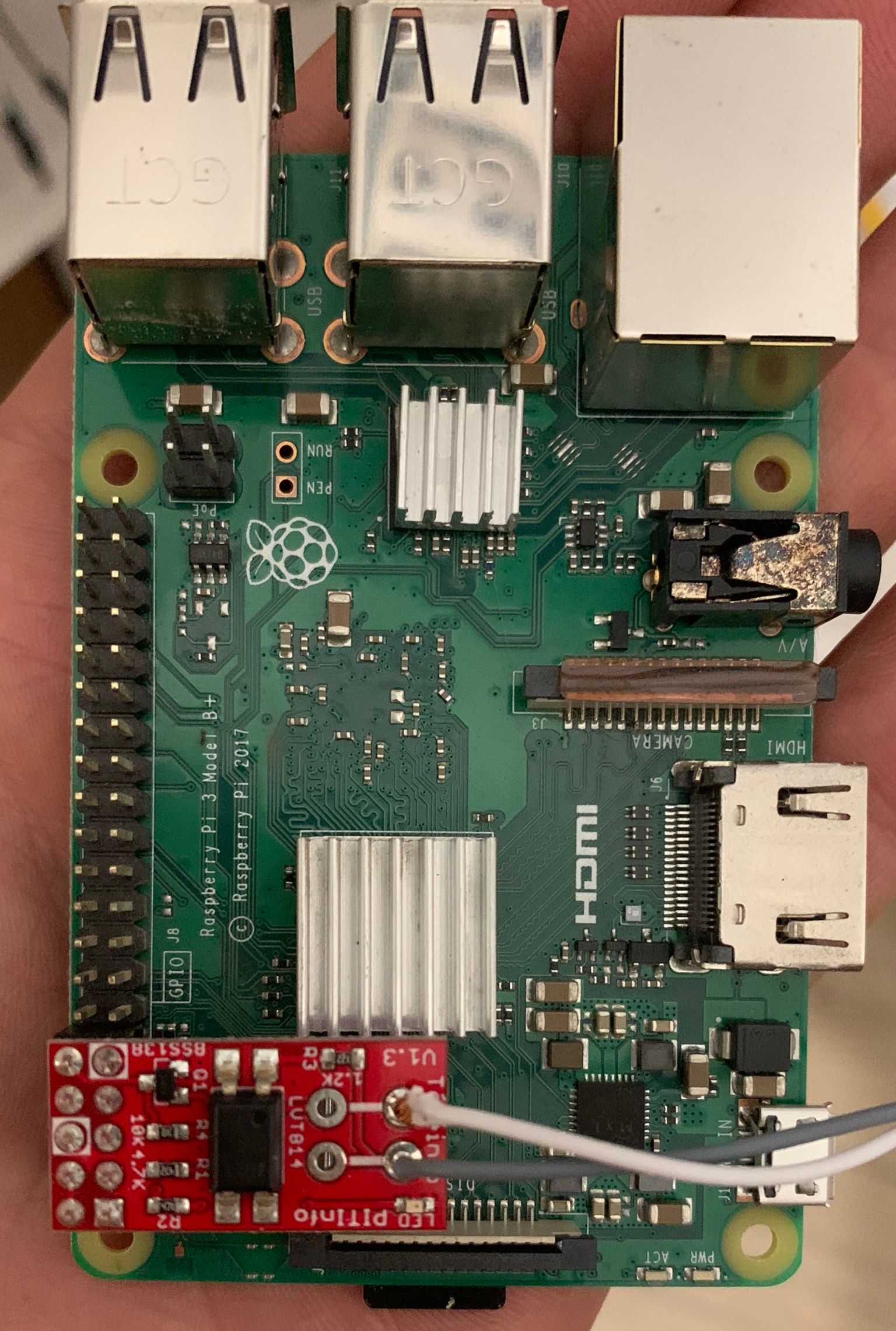

      sergentdu57
    • RE: Plantage raspi au branchement PiTinfo
      La led du raspi s'allume, mais impossible de se connecter en SSH ou Apache.
      Je retire le module PiTinfo et le raspi devient accessible à nouveau au bout d'une vingtaine de seconde.
      Je rebranche le PiTinfo, le SSH commence à ramer puis plus de connexion à nouveau.
      Je retire le module ça revient, etc...
      J'ai testé avec et sans la télé info, c'est pareil.
      posted in PiTInfo
      sergentdu57S
      sergentdu57
      Oui justement, rien n'est soudé entre ces deux bornes, on voit une partie d'un processeur raspbery à travers les perçage.
      Les deux fils (blanc et gris) soudés sont prévu pour le raccordement à la prise TIC du linky, mais sont actuellement isolé.
      posted in PiTInfo
      sergentdu57S
      sergentdu57
      Il s'agit d'un processeur de la carte mère du Raspbery, mais il n'est pas en contact avec l'autre face du PiTinfo. Il reste environ 1cm entre les deux.
      posted in PiTInfo
      sergentdu57S
      sergentdu57
      Voici le branchement.
      D'habitude le raspi est dans une boîte ventilé et le module PiTinfo sera branché sur une nappe.
      posted in PiTInfo
      sergentdu57S
      sergentdu57
    • Plantage raspi au branchement PiTinfo
      J'ai dernièrement acquis un module PiTinfo afin de relever les informations de mon linky via un raspbery pi 3B.
      J'ai suivi les articles pour remapper le port série sans problème.
      Mais lorsque je branche la carte (avec ou sans linky raccordé), l'os du raspbery ne démarre pas ou plante si la connexion se fait raspi en marche.
      Quelqu'un aurait-il une idée ?
      posted in PiTInfo plantage bug raspberry pitinfo shutdown
