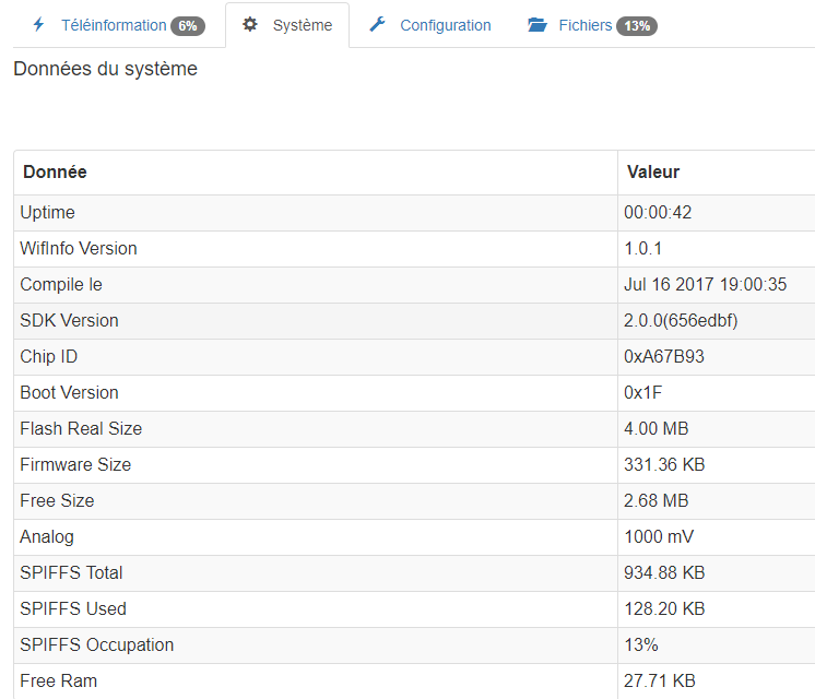

                                  bon, je viens de vérifier et faire un pull de toutes les versions des librairies et de LibTeleinfo.
                                  J'ai refait une compilation de WifInfo toute fraîche, voici ce que ça donne une fois tout uploadé.
                                  Plus qu'a attendre de voir si j'ai des étiquettes altérées. J'en avais pas jusqu'ici mais au moins on saura si ça vient du SDK
                                    Doume
                                    Effectivement, ma version de SDK est 1.5.3, alors que tu as compilé avec une version 2.0.0.
                                    Ca peut faire la différence quant à la gestion de la mémoire
