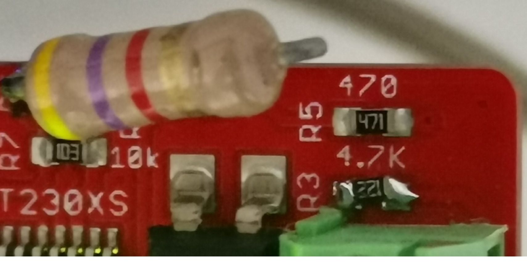

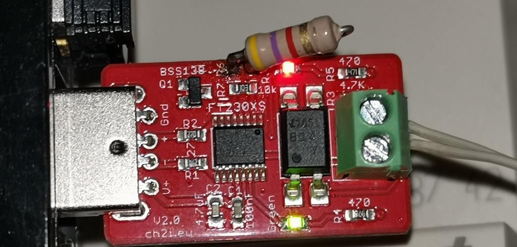

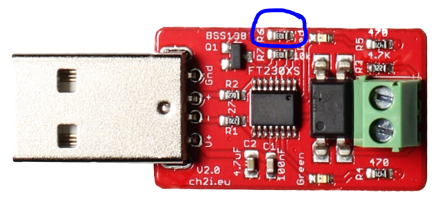

                              @sunshare
                              pour le linky en mode standard, peux tu passer la résistance de pulldown (avant le transistor) de 10K a 4K7 (au pire soude une 4K7 par dessus), normalement ça devrait solutionner ton problème
                              Merci julien

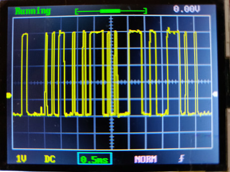

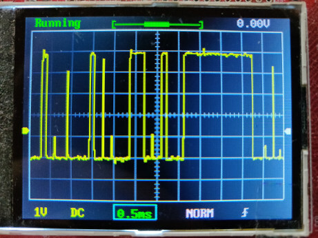

                              Le problème vient du LTV-814. D’après la Fig10 “Response time vs load resistance”, une valeur de charge de 10k (R6) implique un temps de réponse > 100µs.
                              Le Linky en mode standard fonctionne a 9600bps, donc des temps de bit à 100µs.
                              Pour corriger ce problème, j’ai ajouté une résistance de 10k en // à R6 (module USB) ou R1 (PITInfo). Le module fonctionne maintenant parfaitement.
                              Avant modif, sortie de l’optocoupleur :
                              Avant modif, input RXD :
                              Après modif, sortie de l’optocoupleur :
                              Après modif, input RXD :
                              sunshareS 2 Replies Last reply Reply Quote

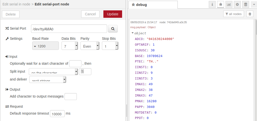

                                Bonjour j'ai acheté le PiTinfo V1.2 et j'ai commencé avec un raspi et node-red
                                en effet node-red c'est super.
                                J'ai des problèmes directement à la sortie du Node Serial: la configuration indiquée refuse de connecter avec le caractère de fin de trame 0x3, j'ai essayé 0x03 même réponse
                                TypeError [ERR_INVALID_ARG_TYPE]: The "size" argument must be of type number. Received type object
                                avec /n j'arrive à attraper des trames, bien sûr trop longue et pas bien découpées en tous cas ça arrive et la première arrive même à être validée
                                avec B (j'avais essayé BASE mais il ne prends en compte qu'une seule lettre)
                                Je perds quelques infos (BASE ADCO LOPTARIF ISOUSC)
                                une trame sur 2/3 sort bien (mais pas avec toutes les infos)
                                Ce n'est pas très élégant j'aimerai trouver solution à mon problème malheureusement je n'ai pas de grandes compétences.
                                Avez-vous une idée? j'ai l'impression que ce n'est pas grand chose.
                                Merci pour votre partage et vos supers appareils
                                Raspberry Pi 3 Model B Plus Rev 1.3
                                Node-Red v0.19.6

                                    @Charles merci.
                                    Peux tu envoyer une photo ?
                                    J'ai trouvé une vieille manip ou tu ajoutes un 10K pour un pullup....mais je ne crois pas quon parle de la meme chose. merci.
                                    https://community.ch2i.eu/topic/217/fix-problème-de-réception-µtéléinfo-v1-1
                                    edit : j'ai fini par trouver les 2 plans, mais j'hésite à allumer le fer à souder .....

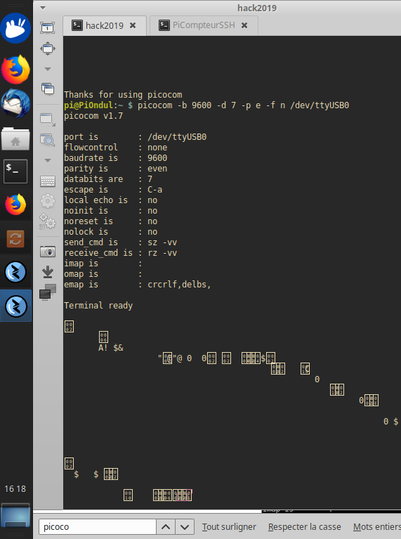

                                      Salut c’est Erwan, j’ai exposé mon problème plus haut…
                                      J’ai trouvé ma réponse tout seul, node-red (je ne sais pourquoi) n’accepte pas 0x003 ou 0x03 comme caractère de “coupure”
                                      J’ai trouvé quelque part la commande:
                                      picocom -b 1200 -d 7 -p e -f n /dev/ttyAMA0
                                      J’ai d’ailleurs été impressionné (peut-être sans raison par la simplicité/efficacité de ce petit programme.
                                      Ça me donne des petits caractères à la con entre chaque trame (la coupure si je ne me trompe pas) sélectionner/copier le premier des 2 caractères dans le terminal, copier dans node-red et magie… les trames sont parfaitement coupées au bon endroit.
                                      En fait ce n'est pas facile de sélectionner un seul caractère dans le terminal, j'en ai sélectionné plusieurs, coller dans un éditeur de texte, puis copier seulement le 1er caractère
                                      J’espère que cela aura pu dépanner quelqu’un..

                                          @sunshare
                                          Arff, peux-tu essayer de changer R6 par une 4K7 ? ou souder une 10K par dessus ?
                                          Je peux t'envoyer les resistances CMS si tu veux?

                                            davTIC
                                            Je viens de recevoir un Micro Teleinfo v2 fraichement commandé.
                                            Je suis très étonné que le problème en TIC standard soit toujours présent, et qu'il faille encore souder un resistance supplémentaire sur ce produit !
                                            @Charles vous ne comptez pas refaire une version ???
