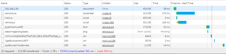

    Il était prévu de faire évoluer le code de la carte Remora, afin d'améliorer les temps de connexion au serveur Web, en utilisant des connexions TCP asynchrones.
    Et bien, c'est chose faite. L'IHM Web est beaucoup plus réactive maintenant.
    C'est encore en version test. J'aurai donc besoin de testeurs qui seraient prêts à mettre à jour leur carte et tester les différentes fonctionnalités afin de me retourner les bugs, pour les corriger.
    Le code se trouve sur la branche async de mon dépôt Github.
    Il vous faudra installer deux bibliothèques supplémentaires:
    • ESPAsyncTCP
    • ESPAsyncWebServer
    J'en ai aussi profité pour corriger le problème du mot de passe OTA, qui ne tenait pas compte de celui en conf.
    Ainsi, que la reconnaissance du type de fichier uploadé sur le serveur pour une mise à jour (Firmware ou SPIFFS).
    Et des fix liés aux précédents développements.
    Prochaine étape, l'utilisation des WebSockets pour l'interface Web et le DateTime pour gérer un calendrier.
    Si vous avez des idées, n'hésitez pas à les partager avec tout le monde. Même si vous pensez que ça peut être bête, cela peut intéresser d'autres personnes. Alors lancez vous !!!
    Et si il y a d'autres développeurs qui souhaiteraient participer, manifestez-vous. Je serai ravi de bosser en équipe afin d'améliorer notre gestionnaire de chauffage favori 😉
    Bonne journée à tous
