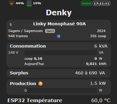

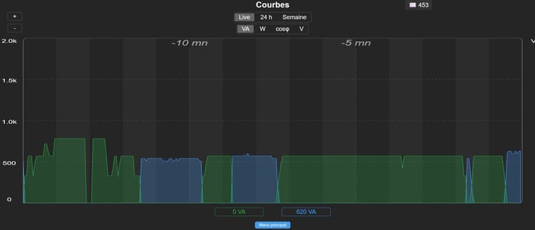

    Disposant d'un CACSI je n'ai pas d'index EAIT et surtout SINSTI, comment la teleinfo peut savoir combien je distribue au réseau ? Et pourquoi les valeurs sont les mêmes, elles devraient suivre deux courbes inverses.

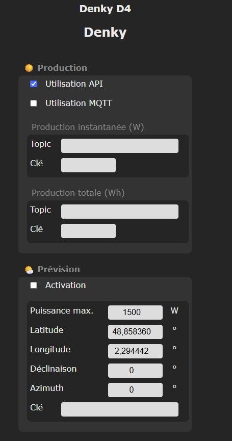

    Ensuite concernant la productuion solaire, quelle est la difference entre l'API et le broker MQTT ?
    Comment utiliser la première ? Et faut-il définir le topic de la mesure MQTT de l'énergie produite pour la seconde ?
    Je me souviens qu'il arrivait a voir mon énergie PV produite avec un topic "home/pv/power" qui était pourtant vide dans MQTT Explorer.
    Puis, pourquoi la puissance estimée s'affiche sur le menu principal alors que la prévision n'est pas activée ? Et que veut dire "Surplus 460 à 690 VA" ? Pourqoi pas une valeur seule ?

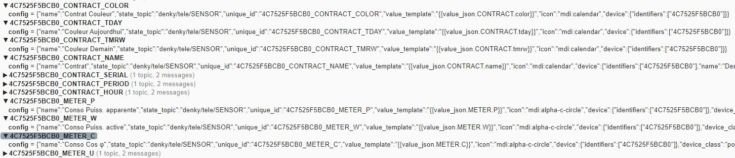

    Et petite dernière, pour la route, comment renommer les topics pour qu'ils affichent le friendly Names plutot que l'adresse IEEE. C'est pourtant activé dans mon broker.

            Si quelqu'un pouvait modifier mon post et ne garder que la première question. Qui d'ailleurs, m'étonne toujours. Les courbes conso / reventes sont étonnament identiques.

              @Arnaud-R
              Concernant les courbes, c'est assez logique.
              Vous deviez être dans une zone où la production était à la limite. Un coup exerces de production, un coup légère conso.
