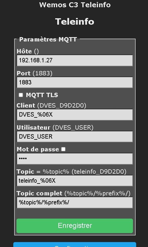

                    je reviens vers vous après moult essais....
                    J'ai maintenant l'adresse IP du broker MQTT qui "reste" après sauvegarde.
                    En revanche, les champs "utilisateur MQTT", mot de passe etc ne sont pas sauvegardés après enregistrement....
                    Avez vous une idée ?
                    A 1 Reply Last reply
                    • A ascqannapes

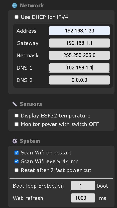

                      bonjour,
                      je sèche toujours avec mon module ...
                      J'ai lu qu'il fallait attribuer une IP fixe au module.
                      Lorsque je tente de le faire en décochant "use DHCP" et en attribuant une IP, j'enregistre et après reboot, les paramètres ont disparu.
                      Je vais finir par brancher un USB direct sur le raspberry ...
                      Merci à vous
                      Ascqannapes

                        @ascqannapes
                        l'IP fixe n'a rien à voir avec l'intégration home assistant.
                        Si le paramétrage IP n'est pas sauvegardé, ne cherchez pas, vous avez un problème de partitionnement.
                        Il faut faire un vrai flash en mode Factory et tout ira mieux.

                          wrote on last edited by ascqannapes
                          bonjour, merci pour la réponse !
                          J'ai bien effectué un factory reset.
                          Lorsque je remplissait l'adresse IP du broker MQTT et que je cliquais sur "enregistrer", au redémarrage, l'adresse IP avait disparu.
                          J'ai ensuite tenté de le faire via la console et là, miracle, l'adresse IP du broker y est toujours après redémarrage.
                          J'aurais bien tenté le paramétrage complet du MQTT en ligne de commande via la console, mais je ne sais pas si c'est possible 😉
                          Merci encore !
