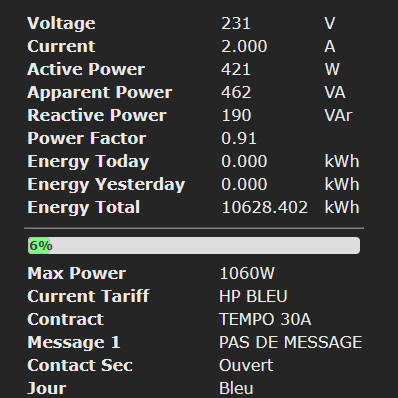

                  @Charles Jusqu'à présent, j'utilisais un module ESP8266 D1 mini, de qualité moyenne. Je n'ai pas eu de problèmes majeurs jusqu'à aujourd'hui en mode Historique et sans contrat TEMPO. Quand même bizzarre cette histoire de contrat qui crée des problèmes de checksum en mode historique et qui déconne en mode standard sur ESP8266.
                  Mon alimentation est bonne et le passage à un ESP32-S2 règle le problème --> toutes les informations sont affichées. j'ai d'ailleurs BEAUCOUP d'informations, beaucoup plus qu'avec le mode historique. Je suis étonné d'avoir les 3 puissances et même plus !
                  La puissance active peut donc être remontée en sortie du Linky, bien que sur l'afficheur on ne puisse pas.
                  Je n'aime pas ne pas comprendre l'origine des problèmes mais bon puisque changer le module par un ESP32 résoud le problème je ne vais pas me creuser la tête !

                    EDIT : Je viens de réaliser des mesures. C'est en fait des informations toutes erronées remontées par le module... La puissance appelée puissance active par Tasmota est la puissance apparente en VA (exactement comme en mode historique, comme je l'ai évoqué sur un autre thread).
                    La puissance apparente de Tasmota ne correspond donc à rien de mon point de vue. Il semble que ce soit un calcul réalisé dans le mauvais sens, si la puissance réactive est remontée par la teleinfo.
                    Je vais essayer de me pencher la dedans, mais je ne sais pas si on a accès au code source de ces calculs.
