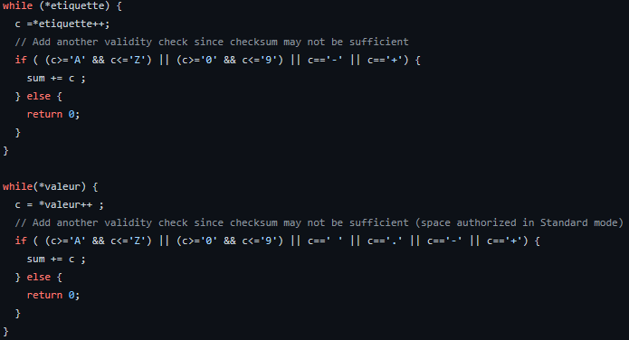

                    Charles @labu73
                    @labu73
                    un bug dans la com Linky/Denky peut créer des tags erronés
                    C'est impossible c'est bien ça le soucis, le tag n'est "enregistré" que si la checksum est bonne c'est donc après que le problème se produit, quelque chose vient corrompre la table ou lors de l'envoi
                    j'ai fait une PR pour revérifier cette checksum avant l'envoi via MQTT, comme ça si ça se corromps après ça ne sera pas pris en compte.
                    Tu pourrais essayer cette version tasmota32-teleinfo.bin pour voir ?
                    Par ailleurs une nouvelle option pour voir les erreurs dans la Web UI
                    EnergyConfig Stats 1
                    Tiens nous au courant 🙂

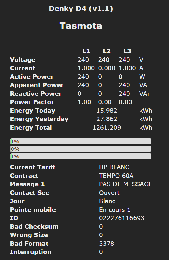

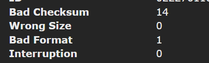

                              Charles @labu73
                              @labu73 j'ai fait un fix vite fait y'a peut être des soucis, tu peux taper dans la console la commande
                              EnergyConfing Stats 1 et mettre une copie de l'écran d'accueil après ?
                              L 1 Reply Last reply Reply Quote
                              • L Offline

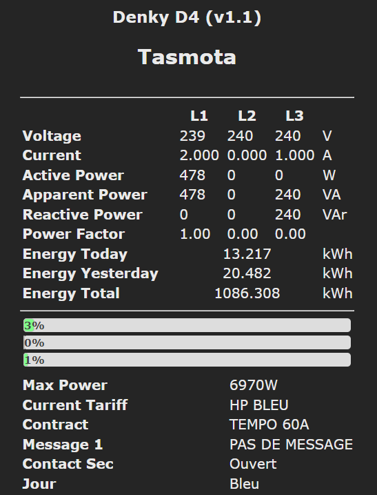

                                labu73 @Charles
                                Il passe une trame de temps en temps, ce qui met à jour mon HA.
                                Sinon, voici l'écran et les états depuis 2h

                                      Charles @labu73
                                      @labu73
                                      Tout est rentré dans l'ordre avec cette PR le temps que ce soit mergé et build dans tasmota-special voici le FW à flasher (ESP32 seulement)

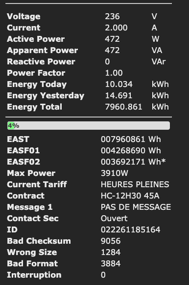

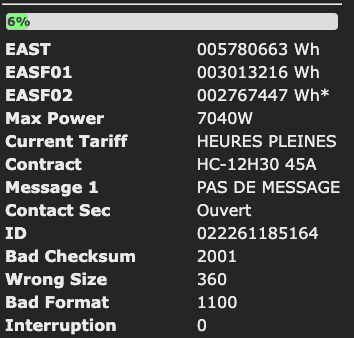

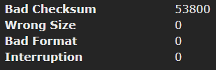

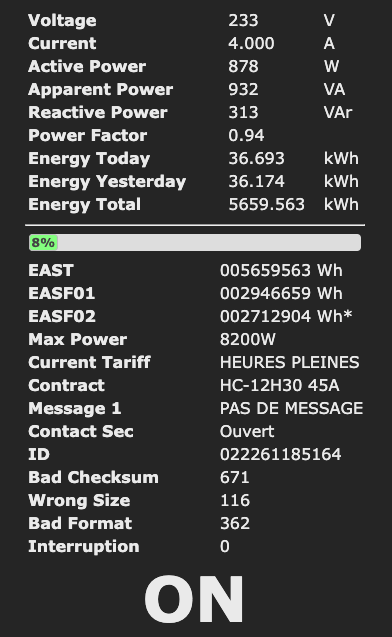

                                          Bonjour à tous 🙂

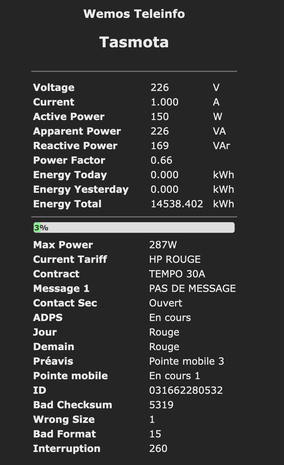

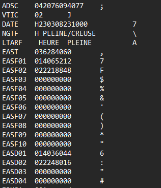

                                          Je rencontre également des problèmes de checksum récurrents bien que j'ai déplacé mon module au plus prés du compteur
                                          12:13:21.043 TIC: bad checksum for FPM2
                                          12:13:21.046 TIC: bad checksum for SMAXSN
                                          12:13:21.048 TIC: bad checksum for DPM2
                                          12:13:21.050 TIC: bad checksum for SHNSTS
                                          12:13:21.051 TIC: bad checksum for UMOY1
                                          12:13:21.063 TIC: bad checksum for EASD02 01203695
                                          12:13:21.065 TIC: bad checksum for SL@XSN
                                          12:13:21.070 LibTeleinfo::checkLine Err checksum 0x49 != 0x2E (total errors=3788)
                                          12:13:21.073 LibTeleinfo::checkLine Err checksum 0x52 != 0x27 (total errors=3789)
                                          12:13:21.085 LibTeleinfo::checkLine Err checksum 0x23 != 0x33 (total errors=3790)
                                          12:13:21.287 LibTeleinfo::checkLine Err checksum 0x33 != 0x34 (total errors=3791)
                                          12:13:21.290 LibTeleinfo::checkLine Err checksum 0x24 != 0x25 (total errors=3792)
                                          12:13:21.302 LibTeleinfo::checkLine Err checksum 0x39 != 0x3A (total errors=3793)
                                          12:13:21.304 LibTeleinfo::checkLine Err checksum 0x41 != 0x42 (total errors=3794)
                                          12:13:21.316 LibTeleinfo::checkLine frame format error, total=879
                                          12:13:21.318 LibTeleinfo::checkLine Err checksum 0x2D != 0x3F (total errors=3795)
                                          12:13:21.331 LibTeleinfo::checkLine Err checksum 0x39 != 0x3B (total errors=3796)
                                          12:13:21.333 LibTeleinfo::checkLine Err checksum 0x2C != 0x3D (total errors=3797)
                                          12:13:21.346 LibTeleinfo::checkLine Err checksum 0x2C != 0x29 (total errors=3798)
                                          je viens d'essayer le firmware mais impossible de flasher car erreur suivante "Invalid file signature"
                                          Merci pour votre aide !!!
                                            Charles @NPO
                                            @NPO le build est maintenant dispo ici pour toutes les plateformes.
                                            tu es bien en ESP32 et tu essaies de flasher via l'interface WEB ?
                                            N 2 Replies Last reply Reply Quote
