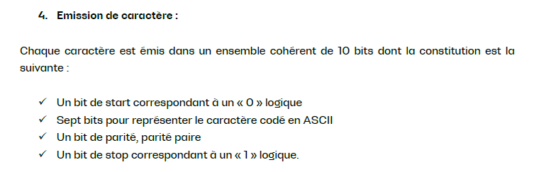

    • RE: Denky D4 sur compteur PME/PMI - pas de trames
      Document Enedis pour protocole PME/PMI

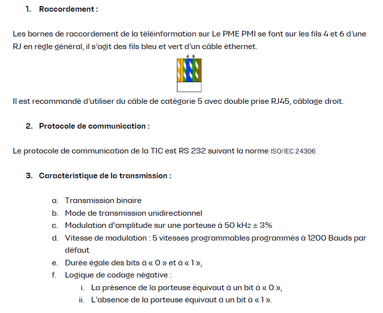

      labu73
      Quelques infos de lien physique
      labu73
    • Denky D4 sur compteur PME/PMI - pas de trames
      Après un succès sur Linky Tri en tarif Tempo, merci @Charles , je tente de faire fonctionner un Denky D4 sur un compteur PME/PMI.
      J'ai installé la version de @Nicolas-Bernaerts et cela ne fonctionne pas.
      En comparant avec mon installation domicile, il me semble que la led bleue doit flasher si il y a de la com. Dans mon cas elle est fixe. Pas de traffic?
      Rien non plus sur le serveur TCP.
      Je vois avec Enedis pour être certain qu'ils ont activé, il m'ont dit avor réglé le compteur sur 9600bauds.
      Si vous avez des pistes de diagnostic, je suis preneur.
      Bonne Soirée,
      Laurent

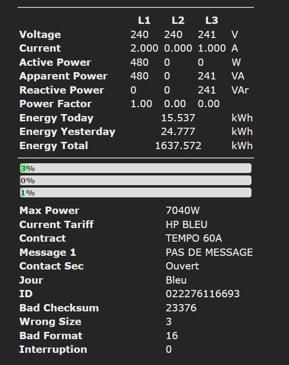

      labu73
    • RE: Trames corrompues MQTT
      Bonsoir,
      Tu as surement raison, il faut dire qu'une dizaine de mêtres d'un câble quelconque qui chemine au milieu de toutes les connexions de mon tableau principal, c'est pas idéal.
      En tout cas, le remède a été efficace, plus de corruption MQTT.
      Par contre, le côté systématique de 2 checksum par trame systématiques avec le dernier Firmware alors que sur l'avant dernier il y en avait peu me surprends.
      Merci de ton aide et tes conseils
      labu73
      Un petit bilan après 3 jours.
      A noter que les 2 erreurs systématiques n'ont toujours pas causé de trames json incohérentes. A part le nombre d'errerus checksum, cela semble bon.
      Bonne Journée

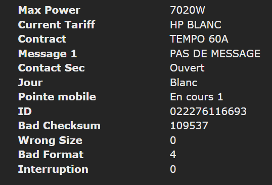

      Installée, je vais voir ce que cela donne mais 2 bad checksums par trame.
      Par contre les trames sont correctes en json.
      J'a remis en Skip 0 pour forcer le trait avec une trame toutes les 5s, a suivre pour voir si le problème réapparait.
      En tout cas la situation s'est améliorée, mais j'ai effectivement ce matin une nouvelle trame corrompue.
      Vu que les tags semblent se créer tout seuls à leur découverte, je suppose que mon dernier tag est lié à un problème de mauvaise réception ou de débordement de buffer.
      Ne faudrait il pas avoir un dictionnaire des tags valides afin de rejeter les mauvais?
      Une autre hypothèse vérifer que les tags reçus sont dans la table ASCII?
      07:17:45.160 MQT: tele/Linky/SENSOR = {"TIC":{"ADSC":"022276116693","VTIC":2,"NGTF":"TEMPO","LTARF":"HP  ROUGE","EAST":1316060,"EASF01":918154,"EASF02":108799,"EASF03":121563,"EASF04":122694,"EASF05":28448,"EASF06":16402,"EASF07":0,"EASF08":0,"EASF09":0,"EASF10":0,"EASD01":1068165,"EASD02":247895,"EASD03":0,"EASD04":0,"IRMS1":1,"IRMS2":0,"IRMS3":1,"URMS1":237,"URMS2":238,"URMS3":238,"PREF":12,"PCOUP":12,"SINSTS":408,"SINSTS1":207,"SINSTS2":42,"SINSTS3":159,"SMAXSN":7100,"SMAXSN1":2610,"SMAXSN2":2140,"SMAXSN3":2350,"SMAXSN-1":7010,"SMAXSN1-1":2560,"SMAXSN2-1":2080,"SMAXSN3-1":2490,"CCASN":578,"CCASN-1":316,"UMOY1":236,"UMOY2":238,"UMOY3":237,"STGE":"833A5401","DPM2":0,"FPM2":0,"PRM":2147483647,"RELAIS":0,"NTARF":6,"NJOURF":0,"NJOURF+1":0,"SINSS":605}}
