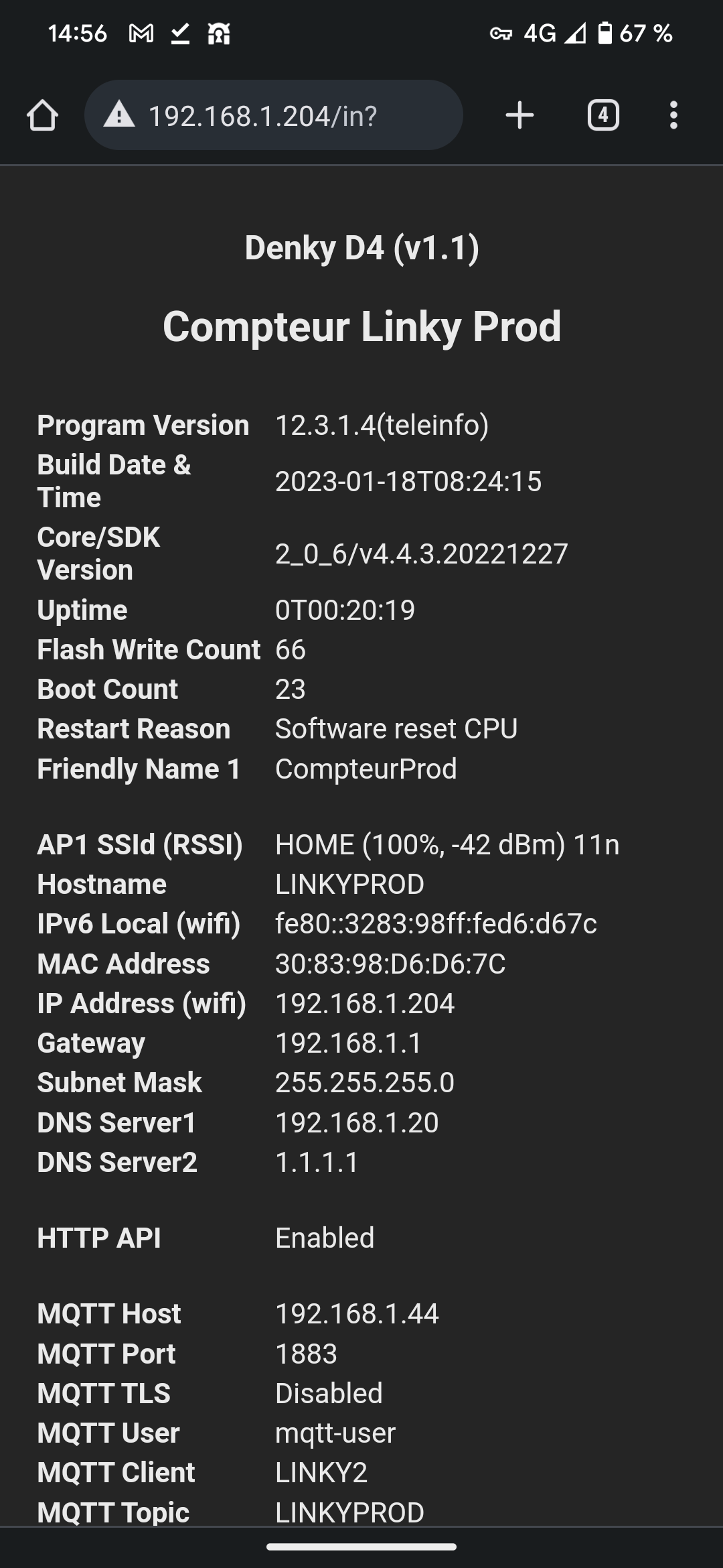

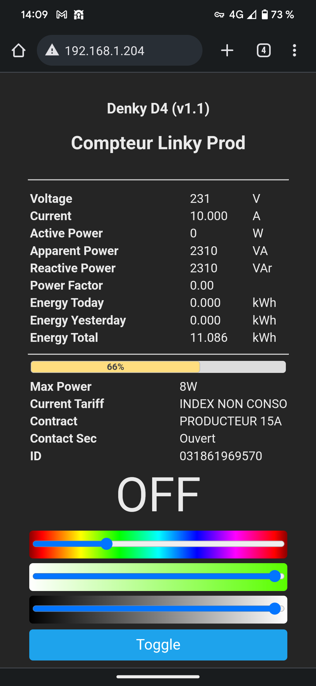

    • Trames erronées sur Linky production photovoltaïque
      Je rencontre des difficultés avec une Denky D4 que je viens juste de recevoir.
      Connecté à un Linky "consommation" en mode historique, tout remonte correctement et les messages sont correctement envoyés & décodés via MQTT sur mon Home Assistant qui met à jour les sensors que j'ai déclarés en parsant le json.
      Par contre, avec mon second Linky associé à un contrat de production photovoltaïque, et après être passé via la console Tasmota en mode standard et en 9600 bauds, certaines infos remontent, mais j'ai beaucoup de trames avec des erreurs de checksum, des buffer overflows, et les messages MQTT contiennent des caractères non-alphanumériques qui font échouer le parsing json dans Home Assistant.
      Au niveau du broker MQTT, j'obtiens par exemple :
      {"TIC":{"VTIC":2,"EASF01":11086,"EASF06":0,"EASF07":0,"EASD02":0,"ERQ2":33508,"ERQ3":120187,"NJOURF+1":0,"EASF02":0,"EASD03":0,"ERQ4":68,"IRMS1":7,"EASD01":11086,"URMS1":232,"PREF":3,"PCOUP":3,"SINSTS":0,"SINSTI":1536," +1":0," ":0,"ADSC":"031861969570","EAST":11086,"EASF05":0,"EASF10":0,"EAIT":14265241,"ERQ1":6956,"SMAXIN":2266,"RELAIS":0,"NTARF":1,"NJOURF":0,"SMAXSN":8," ":0,"UMOY1":233,"PRM":2147483647,"EASF04":0,"STGE":"003A0301","EASF03":0,"EASF09":0,"EASD04":0,"LTARF":"INDEX NON CONSO"," 0030118143000":232,"NGTF":"PRODUCTEUR","1":4954," D+1":0," 0030118144000":233," 0":30," D":0,"3":100149,"SMAXIN-1":1873,"EASF08":0," 0030118145000":232," 0":0," 0030118150000":233," 0030118151000":233,"CCAIN":1722,"CCAIN-1":1810}}
      Help ! 😉
