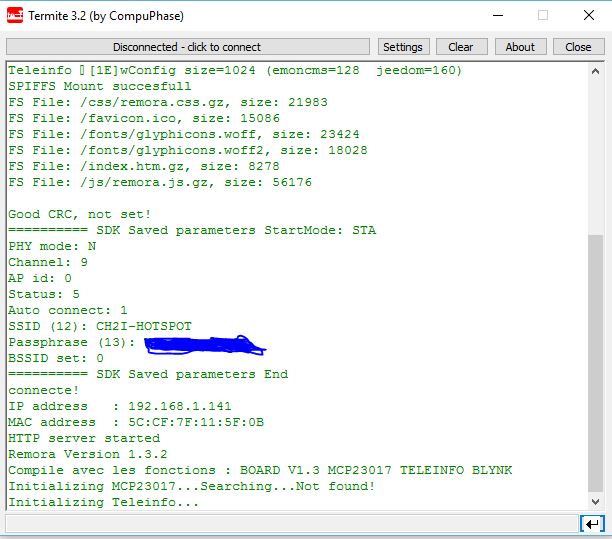

            Afin d'afficher les informations de debug, Il faut connecter le rémora avec un cordon USB sur ton ordinateur et prendre un logiciel de terminal comme par exemple putty, termite ou coolterm, ...et le configurer sur le bon port série (le même que celui qui est apparu dans l'IDE Arduino quand tu as branché le cable)
            Il doit être configurée (depuis l'application terminal) à la même vitesse que la téléinfo donc 1200 bps, parité paire et 7 bits de data. Ensuite dans le terminal, te le connecte sur le port
            Ensuite tu fais un reset du NodeMCU et tu devrais commencer à voir les informations de debug dans la fenêtre du terminal comme ceci

                termite m'affiche teleinfo toujours abscente en boucle apres flash et reboot
                normal elle n'est pas encore connecte la

                    Debug teleinfo toujours abscente en boucle
