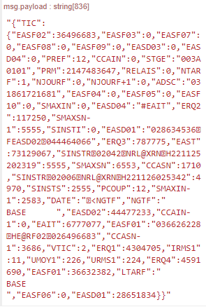

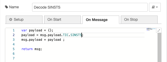

      Tasmota envoi la trame MQTT, J'utilise NodeRed pour traiter la trame et envoyer les valeurs sur des capteurs Dummy dans Domoticz. j'ai aussi 1 sonde de température et un capteur en mode compteur de branché sur le Wemos.

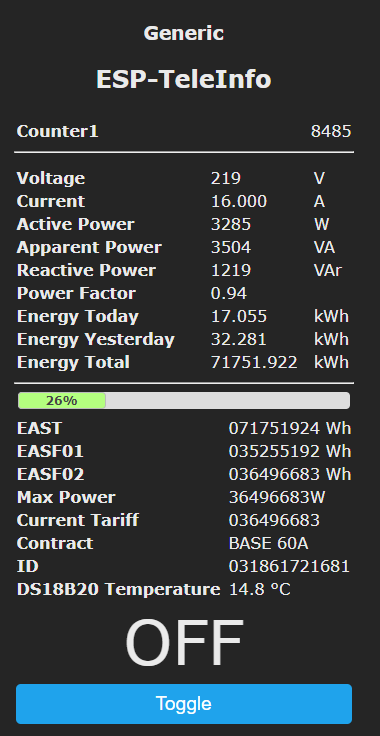

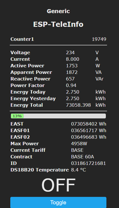

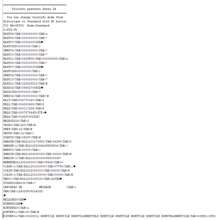

      sur la page Web le graphique de % de charge indique n'importe quoi, les index ont de temps en temps des caractères étranges.
      Est-ce que vous pouvez me dire quel est le problème?
      C'est depuis que j'ai changé le paramétrage mode historique à mode standard.

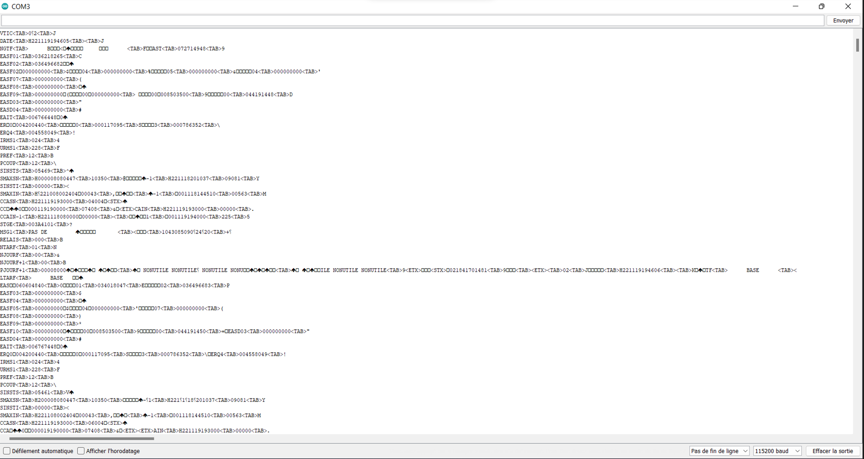

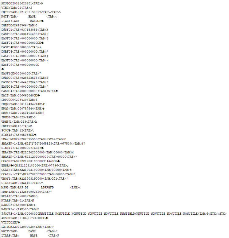

        Charles @Samquad
        @Samquad avez vous redémarré tasmota depuis le passage en mode standard ?
          Charles @Samquad
          @Samquad
          Ok problème confirmé, avez vous un script berry qui tourne par hasard ?
          https://community.ch2i.eu/topic/676/tasmota/352

                  J'ai essayé d'inverser les 2 fils et de rajouter aussi 1 résistance de 1K mais ça ne change rien , j'ai toujours des erreurs de checksum
                  11:48:32.266 LibTeleinfo::checkLine Err checksum 0x4A != 0x46
                  11:48:32.267 LibTeleinfo::checkLine Err checksum 0x57 != 0x39
                  11:48:32.269 LibTeleinfo::checkLine Err checksum 0x54 != 0x19
                  11:48:32.502 LibTeleinfo::checkLine Err checksum 0x45 != 0x2C
                  11:48:32.504 LibTeleinfo::checkLine Err checksum 0x23 != 0x5B
                  11:48:32.506 LibTeleinfo::checkLine Err checksum 0x23 != 0x2D
                  11:48:32.508 LibTeleinfo::checkLine Err checksum 0x35 != 0x40
                  11:48:32.756 LibTeleinfo: _recv_idx = 128/128 buffer overflow
                  11:48:33.019 MQT: tele/TeleInfo/SENSOR = {"TIC":{"VTIC":2,"EASF01":35216210,"EASF06":0,"EASF07":0,"EASD02":43498730,"EASD03":0,"ERQ3":778701,"ERQ4":4441649,"STGE":"003A4301","PRM":2147483647,"RELAIS":0,"NTARF":1,"NJOURF":0,"IRMS1":6,"EAST":71712893,"EASD01":28214163,"ERQ2":114822,"UMOY1":237,"NGTF":"      BASE      ","EASF03":0,"EASF08":0,"URMS1":239,"PREF":12,"NJOURF+1":0,"ADSC":"031861721681","EASF05":0,"EASF10":0,"ERQ1":4294397,"":0,"EASF09":0,"EAIT":6721189,"PCOUP":12,"+1":0,"SMAXSN":4474,"EASF04":0,"EASD04":0,"SINSTI":1511,"
                  11:48:33.024 LibTeleinfo::checkLine Err checksum 0x3A != 0x35
                  11:48:33.026 LibTeleinfo::checkLine Err checksum 0x3C != 0x36
                  11:48:33.028 LibTeleinfo::checkLine Err checksum 0x37 != 0x25
                  11:48:33.030 LibTeleinfo::checkLine Err checksum 0x2B != 0x27
                  11:48:33.260 LibTeleinfo::checkLine Err checksum 0x4E != 0x30
                  11:48:33.262 LibTeleinfo::checkLine Err checksum 0x43 != 0x3B

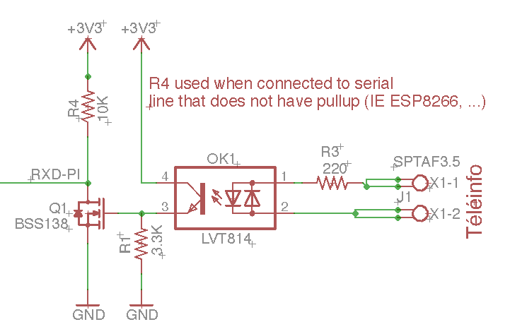

                    Charles @Samquad

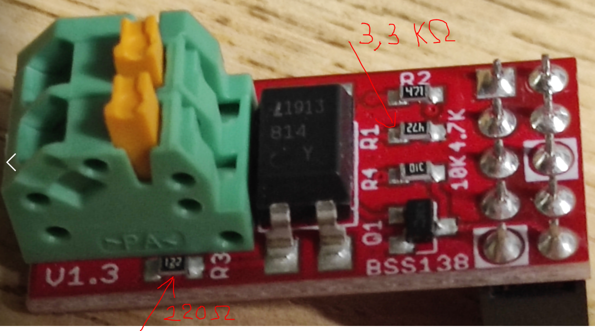

                    @Samquad j'ai fait quelques tests ce W.E. avec mon linky en mode standard pour voir quelles étaient les limites des résistances
                    Sur le schéma suivant avec
                    j'ai pu descendre R1 jusque 1.5K avant que ça ne commence à merder, et dans ce cas la en diminuant R3 ça revient.
                    Ce qui veut dire que l'on peut agir sur la sensibilité en jouant avec R1 et R3. Soit on diminue R3 soit on augmente R1. Mais comme mon linky fonctionne parfaitement avec ces valeurs difficile de voir d'ou vient le soucis chez toi. Serais-tu en mesure de changer l'une de ces deux resistances ?
                    SamquadS 1 Reply Last reply Reply Quote

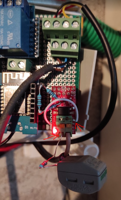

                      Je possède le Pitinfo V1.3 (photo prise avant modif de résistance):
                      J'avais des erreurs checksum dans cette configuration avec le mode standard du linky.
                      j'ai changé les résistances comme préconisé sur le site tasmota à cette adresse:
                      https://tasmota.github.io/docs/Teleinfo/#optional-enable-pin
                      J'ai toujours des erreurs checksum
                      Est-ce que j'ai remplacé les bonnes résistance pour modifier mon Pitinfo en V1.3a?
                      J'ai soudé des résistances std car je n'ai pas de résistances cms et pas de matériel adapté.
                      Je peux faire des tests de changement de résistances.
                      Je peux plus facilement réduire R3 (en soudant une résistance en // sur celle en place qui mesure 220 ohms).
                      Quelle valeur faudrait-il tester?

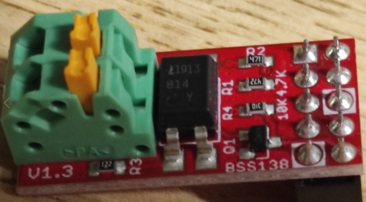

                        Charles @Samquad
                        @Samquad Ok je comprends mieux, oui c'est les bonnes mais R3 était déjà en 220Ohm (221) donc rien à y faire pour le moment, ce qui est intéressant c'est que R1 était en 4K7 et ça fonctionnait pas (j'allais te proposer cette conf du coups inutile), donc peut être la passer à 10K (sans garantie). En fait tu as descendu R1 et dans ton cas il faut l'augmenter.
                        Sinon pour faire simple tu laisses R1 à 3.3K et tu descends R3 à 100ohm si pas mieux 50ohm (enfin tu vois le principe) tu peux même la court circuiter au pire et mettre une 0 Ohm pour voir, si là ça fonctionne pas y'a un hic

                          Entre le compteur et le Pitinfo: j'ai 30 cm de cable 0.75mm².
                          Je vais tester sur R3 en baissant sa valeur.

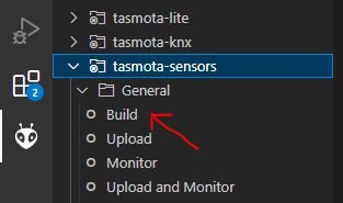

                          Avant de tester tu peux me confirmer que je compile correctement:
                          J'utilise Visual studio code avec plateformIO et les dernieres sources sur
                          https://tasmota.github.io/docs/PlatformIO/#download-tasmota
                          J'active l'option teleinfo dans le fichier my_user_config.h et je clique sur Build dans le dossier tasmota-sensors
                          Est-ce que tu peux m'envoyer la dernière version du firmware tasmota sensor avec téléinfo pour que j'essaye de remplacer le firmware de mon wemos mini d1?
                            Charles @Samquad
                            @Samquad oui je pense que c'est ça, mais tu sais, tu n'as pas besoin de compiler, tu trouveras les FW téléinfo sur le site des FW non officiels ici dans le dossier firmware tu as la version teleinfo pour tous les types d'ESP (ESP32, ESP8266 et autres 🙂

                            • SamquadS Offline
                              Samquad @Charles
                              Merci pour l'info sur le lien.
                              J'ai dessoudé R3 et la piste du circuit imprimé n'a pas résistée 😞
                              J'ai soudé un fil pour rétablir la continuité vers la borne de gauche:
                              J'ai fait plusieurs essais:
                              R3 = 0 ohm j'ai ces log dans la console:

                              R3 = 50 Ohms est la résistance qui me donne la trame la plus longue.
                              Elle reste quand même incomplète.
                              Est-ce que le buffer est assez grand pour traiter la trame TIC?
                              Mon compteur est censé me renvoyer le P index injection mais je ne le vois pas.
                                Charles @Samquad
                                @Samquad Ah la vache tu ne rigoles pas avec les soudures, joli travail.
                                Bon ça semble mieux déjà, tu as bien pris la dernière version dispo dans tasmota special ?
                                Comme la trame n'est pas lue correctement du coups le buffer de ligne (taille maximale d'une ligne et pas d'une trame) ne voit pas la fin de ligne et continue d'écrire dedans, d'ou la saturation à 128.
                                C'est dommage que ce ne soit pas un ESP32 on aurait pu essayer simplement le programme de test que j'ai mis dans les exemples de la libteleinfo mais avec l'ESP8266 le debug c'est ingérable (une seule uart).
                                Question bête ton tasmota n'aurait pas un DS18B20 de connecté et à gérer aussi ?

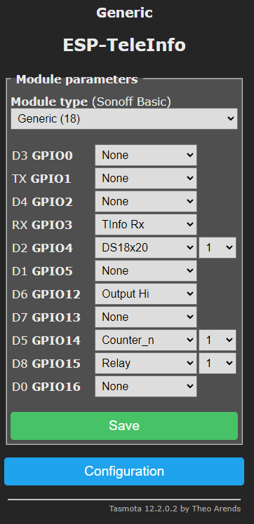

                                  J'ai téléchargé le firmware ici que j'ai installé.
                                  J'ai effectivement une sonde de température DS18B20 de branchée.
                                  Sur mon Wemos mini D1 j'ai plusieurs sondes:
                                  1 module Pitinfo
                                  1 sonde de température DS18b20 (sonde extérieure)
                                  1 capteur d'impulsion (compteur d'eau)
                                  1 relais shield pilotage (chauffe eau)
                                  Configuration du module:
                                  J'avais cette déjà cette configuration en mode historique et ça fonctionnait très bien. téléinfo déconne depuis que j'ai basculé sur le mode standard

                                          @Samquad c'est pas beaucoup mieux tu n'as que ça de branché sur ta sortie téléinfo du linky ?
                                          La je ne sais plus trop quoi faire, tu es bien le premier à avoir ce soucis et sans pouvoir reproduire le soucis ou voir les signaux à l'oscillo je suis à court d'idée.
                                          Peut être juste un programme de basic de test avec le Wemos (juste lire la serial et l'afficher) mais je ne suis pas certain qu'on ne verrait pas les mêmes erreurs.
                                          Faudrait que j'arrive à trouver un linky avec le même soucis dans mon entourage.
                                          SamquadS 2 Replies Last reply Reply Quote

                                            J'ai un ESP32 sous la main: ce modèle
                                            Est-ce que ça peut faciliter l'analyse avec le programme de test?
                                            Par contre je suis pas mal novice dans le câblage et la programmation.
                                            il faudrait m'indiquer quoi brancher où pour faire le test et comment programmer ce module esp32 et avec quel firmware.
                                            Ca m'intéresse fortement si on peut faire fonctionner le module
                                            Avant de tester avec un ESP32, je vais remplacer le câble de liaison entre le le compteur et le module au cas où le problème soit lié à des parasites. Je vais mettre un cable avec un blindage. Je te tiens au courant.
