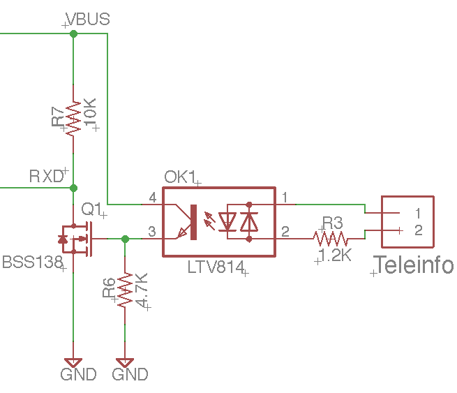

    Suite à de nombreuses questions, voici un point rapide sur l'état des resistances et la compatibilité du dongle uTéléinfo avec le Linky en mode Standard
    Le dongle micro téléinfo dont le schéma est le suivant et le batch de PCB actif (en gros le stock) est conforme à ce schéma. Le silk (les écritures blanches sur le dongle) reporte les valeurs et le nom des composants
    Néamoins, depuis plus d'un an la resistance arrivant sur la téléinfo R3 était systématiquement changée par mes soins (oui oui à la main avant chaque envoi) par une 1.2K, donc bien qu'indiquée 4.7K sur le silk c'est bien une 1.2K
    Et depuis deux semaines, en suivant les indications de quelques utilisateurs (car je n'ai aucun moyen de vérifier quoi que ce soit sans linky) cette résistance R3 est passée à 220 Ohms ce qui est censé grandement améliorer la réception. C'est la valeur définitive qui sera présente sur le prochain lot.
    Or dans certains rares cas il est possible que ce ne soit pas suffisant et idéalement il faudrait aussi changer la résistance R6 par une 3K3 (au lieu de 10K sur le batch initial). Bien que nous avons conseillé dans d'autres post une 4K7 pour R6 il vaut mieux une 3K3. Mais très certainement une 1K voire 2K2 pourrait fonctionner aussi.
    A noter que sur le dongle Série, Pi Teleinfo, sur le batch actuel l'equivalent de R3 est 1.2K et l'équivalent R6 une 4.7K et visiblement aucun soucis ne m'a été reporté (contrairement aux mêmes valeurs sur uTeleinfo)
    Quoi qu'il en soit sur les prochains batch de tous les modules téléinfo ces valeurs seront harmonisées avec 220 Ohms et 3.3K
    Encore une fois, je suis désolé, j'ai pas de Linky sous la main et il est impossible de s'en procurer donc je travaille totalement en aveugle et c'est très pénible car ca impacte tout le monde. Ce qui est certain c'est que d'un Linky à l'autre nous n'avons pas forcement le même comportement avec pourtant les mêmes valeurs de résistances.

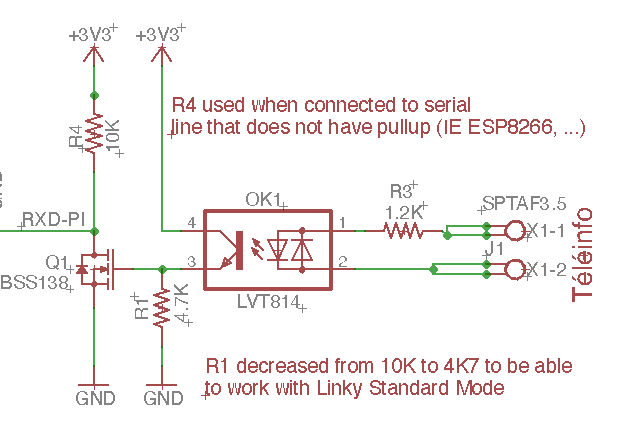

              @hugozak merci, comme chez beaucoup, je ne comprends pas pourquoi chez certains ça ne fonctionne pas.
              pour info la resistance d'entrée sur les Micro Téléinfo USB est deja changée en 1.2K (mais le silk indique 4K7) ce n'était pas la peine de le faire 🙂
              Voici les schémas associés, ce sont ses valeurs qui seront positionnés lors des prochains envois.
              Celui du uTéléinfo
              Voici celui du PITIinfo mais qui est déjà comme ça depuis le dernier batch et personne ne semble avoir rencontré de problème avec ce montage. La petite subtilité dans celui ci l'opto est au 3.3V et dans l'autre au 5V.

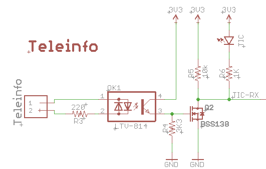

                Edit Octobre 2022
                Depuis quelques mois déjà j'avais ajusté ces valeurs et on avait enfin trouvé un compromis fonctionnant sur tous les types de compteurs et les 2 modes du Linky (standard et historique)
                Les valeurs qui sont positionnées à ce jour sur tous les modules (donc ajustées par rapports aux valeurs indiquées ci dessus) sont les suivantes :
                La résistance d'entrée est une 220 Ohm et celle sortie d'optocpupleur est une 3.3 KOhm
                Jusqu'ici on n'avait plus le moindre soucis jusqu'a ce qu'on commence à rencontrer des erreurs de checksum avec certains Linky en mode standard. Je dis bien certains, car j'ai un Linky depuis 1 mois (enfin !!) en mode standard et ça fonctionne parfaitement avec ces valeurs.
                On pourrait ré-ajuster ces valeurs mais le truc c'est que l'on va forcément casser la réception d'anciens compteurs et comme je n'ai pas le panel de tous les compteurs possibles sous la main pour tester (c'est fou une telle disparité de niveau entre les sorties teleinfo des différents compteurs surtout que c'est normé) on va devoir
                • Trouver des utilisateurs avec le soucis
                • Faire différents tests hors ligne avec eux
                Pour le moment nous avons @Samquad et @Obi_Yoann et même @Barbu-Dor
                Sur les tests effectués sur mon Linky on peu augmenter la sensibilité en diminuant R3 (mais qui est quand même déjà basse avec 220 Ohm) et/ou en augmentant R4 (genre 10K). Sur mon Linky j'ai commencé à perdre des valeurs lorsque R4 arrivait vers 1.5K et si dans le même temps je diminuais R3 ça revenait.

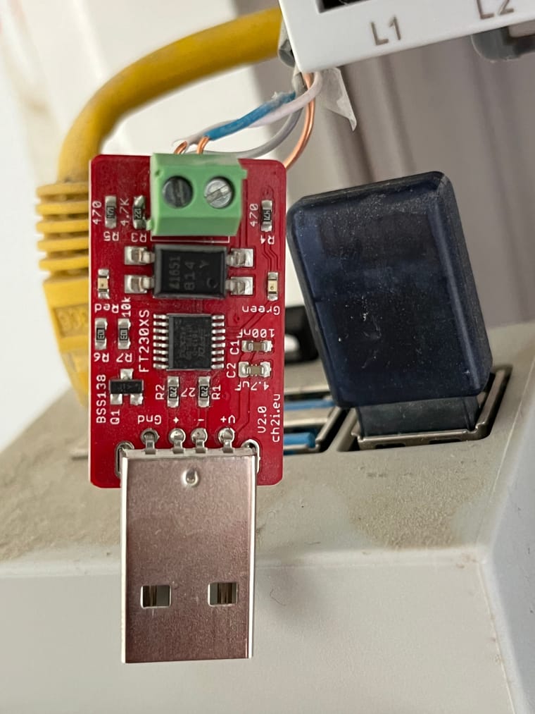

                  Je sais pas comment t'envoyer des messages en MP depuis ce forum, mais voici ma requête.
                  Je suis l'heureux propriétaire d'un uTéléinfo V2 de ta conception. Le mode Historique marche très bien, mais le mode standard pose problème.
                  Je n'ai pas le matériel pour changer les résistances CMS que tu préconises. J'ai peur de tout péter avec mon faire a souder de cowboy. Toi qui a l'habitude, la finesse et la délicatesse, et qui connait ça par coeur, serais-tu OK pour me le faire si je te l'envoie par courrier ?
                  J'imagine que tu préfèrerais consacrer tes neurones et ton temps à des choses plus consistantes. Ceci dit, je construis un routeur solaire avec un raspberry + Node-Red + modbus SDM230 + uTeleinfo. Je partagerai ma conception à la communauté une fois les problèmes résolus.
                  Merci pour ton sens du SAV, ce serait vraiment super si tu acceptes. A bientôt et bonne journé à toi. Antoine
                  • Monsieur AntoineM Monsieur Antoine
                    @Monsieur-Antoine tu l'as acheté quand le module ? si tu peux faire une photo HD ca m'aiderait, en fait si tu as une 220Ohm en entrée il suffit d'ajouter une 1K en serie sur le fil teleinfo donc pas de soudure sauvage sur le PCB, certainement plus simple pour toi non ?

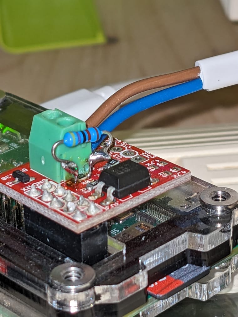

                          J'ai unPITInfo V1.2 sur un raspberry pi zero W.
                          Avec un linky en mode standard, j'avais des problèmes deréception.
                          J'ai soudé (tant bien que mal) une résistancede 4k7 en parralèle de la 10k :
                          J'ai maintenant des trames presque propres, à l'exception de PJOURF+1 :
