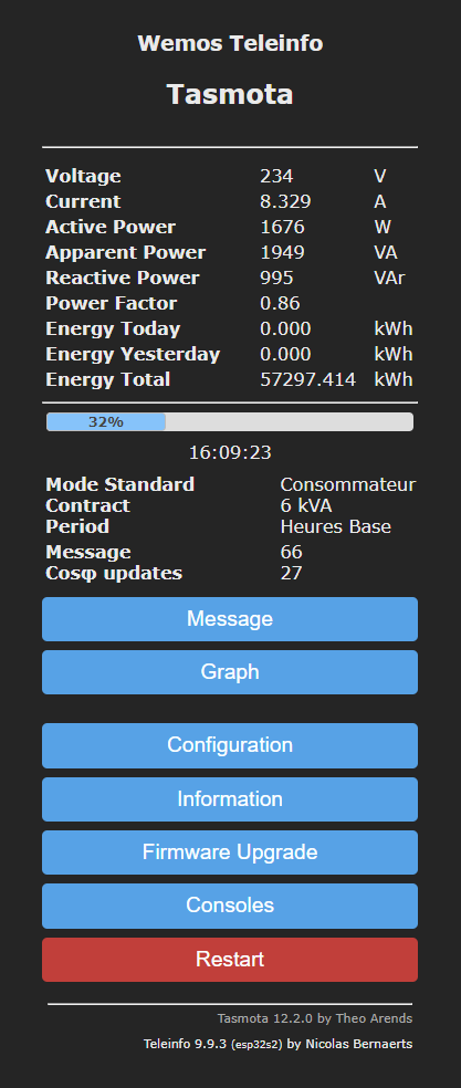

      @Nicolas-Bernaerts said in Tasmota:
      @Obi_Yoann hello,
      Bien joué !
      En fait concernant ce fichier xdrv_01_9_webserver.ino, c'est encore plus simple ... j'ajoute seulement ces lignes au fichier d'origine :
      #ifdef EXTENSION_NAME
      "<div style='text-align:right;font-size:11px;'>" EXTENSION_NAME " " EXTENSION_VERSION " <small>(" EXTENSION_BUILD ")</small> " D_BY " " EXTENSION_AUTHOR "</div>"
      #endif
      Cela me permet entre autre d'avoir la version de build dans la home page.
      Donc dans le fichier de la 12.2.0, tu ajoutes ces lignes au même endroit ...et c'est tout.
      Effectivement c'est bien plus simple et propre! Modification faite et compilée chez moi, ras nickel.

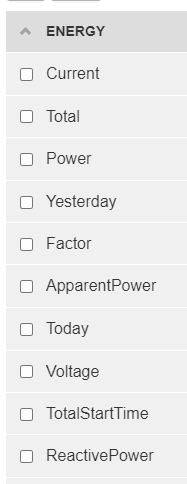

      Pour info petit script berry pour cette version pour la remontée vers emoncms :
      import json
      var api_url = "http://192.168.xxx.xxx/input/post"
      var api_key = "xxx"
      var node_name = "ENERGY"
      def setcolor(iinst, isousc)
        var red = tasmota.scale_uint(iinst, 0, isousc, 0, 255)
        var green = 255 - red
        var channels = [red, green, 0]
        light.set({"channels":channels, "bri":64, "power":true})
      end
      def rule_tic(value, trigger)
        # Convert map to json
        var obj_json = json.dump(value)
        # Create URL to call
        var param="?fulljson="+obj_json + "&node="+node_name + "&apikey="+api_key
        # Post Data to EMONCMS
        var cl = webclient()
        cl.begin( api_url + param)
        var r =  cl.GET()
        print(r, param)
      end
      # Callback on each MQTT interception
      tasmota.add_rule("METER",rule_tic)
      tasmota.add_rule("ENERGY",rule_tic)

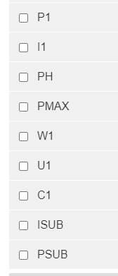

      Cela transmets à emoncms deux objets, METER en fonction du délai de journalisation (par défaut 300s/5mn), et ENERGY apparemment à chaque trame reçue du TIC (si je dis pas de bêtise).
      Voici ce qui est envoyé pour ENERGY :
      Et pour METER :
      La puissance souscrite utilisée pour calculer le "LOAD" et règler la couleur de la led n'est hélas présent que dans l'objet "METER", du coup que toutes les 5mn (ou moins si on règle moins).
      C'est une alternative qui peut être intéressante quand on est une buse comme moi en MQTT et pas fichu de comprendre comment faire pour envoyer les données de Tasmota vers emoncms via MQTT!!! 🤣

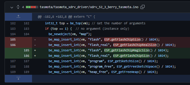

      Le problème concerne effectivement la fonction ESP_getFlashChipRealSize, appelée dans le fichier xdrv_01_9_webserver.ino ligne 2453 :
      WSContentSend_P(PSTR("}1" D_FLASH_CHIP_SIZE "}2%d KB"), ESP_getFlashChipRealSize() / 1024);
      Le problème c'est qu'entre la 12.1.1 et la 12.2.0, la déclaration de cette fonction a sauté dans le fichier ./tasmota/tasmota_support/support_esp.ino !
      Elle est bien déclarée mais uniquement dans une section ESP8266, plus dans la section ESP32.
      A priori c'est le commit 452c6fabb05f5700e59c4d9bb90eb4b0cafada47 du 17 septembre : https://github.com/arendst/Tasmota/commit/452c6fabb05f5700e59c4d9bb90eb4b0cafada47
      Si je comprends l'évolution suivante :
      Il faudrait probablement faire une modification similaire... 🙂
      EDIT 2 :
      Et la lumière fut! 😎
      J'ai modifié la ligne 2453 du fichier ./tasmota/tasmota_xdrv_driver/xdrv_01_9_webserver.ino comme suivant :
      WSContentSend_P(PSTR("}1" D_FLASH_CHIP_SIZE "}2%d KB"), ESP.getFlashChipSize() / 1024);

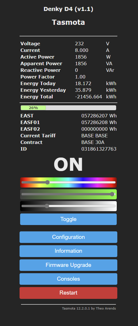

      @Charles said in Tasmota:

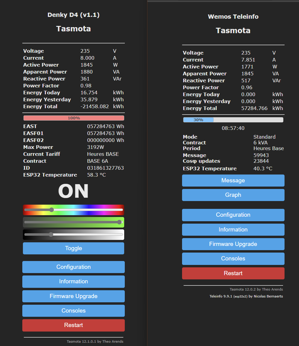

      @Obi_Yoann tu n’as pas flashé la dernière version de tasmota spécial car la barre et le contrat sont fixés depuis cette semaine 😉
      Tout à fait!!! Merci de l'info!!!

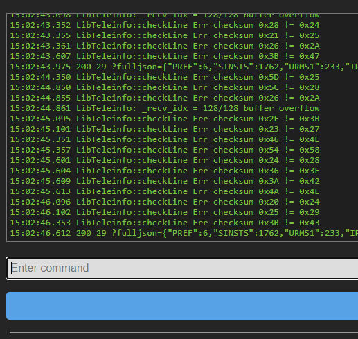

      Flashé et effectivement la barre fonctionne!
      Hélas toujours les checksums, et energy total est "négatif".
      Ah et pour une raison qui m'échappe, le contrat n'est plus bon, j'étais en 6A et j'ai pas changé! 😅
      En tout cas c'est top, merci!

      Mon père est passé aussi en TIC Standard sur le sien et très très peu d'erreur, même avec le même script berry que sur le mien et sans skip. Ca sent la différence de compteur, mais je sais pas ce qu'il a...
      Sur la version précompilée de @Nicolas-Bernaerts, je n'ai pas encore testé le script Berry (pas sûr qu'il marche tel quel d'ailleurs, je pense qu'il faut que j'ajoute le support de Berry qui n'est pas dedans je crois de base), mais aucune erreur checksum avec le wemos tic et l'esp32s2. Il interprête, apparemment, tout parfaitement!
      Le energy total est correct, la barre de "charge" est correcte aussi, current est plus précis et active power aussi :

      J'ai aussi trouvé que le fichier où cette fonction était déclarée avait évolué le 16 octobre dernier, et qu'avant la déclaration était :
      int UfsCfgLoadKeyInt (const char* pstr_filename, const char* pstr_key, const int default_value = INT_MAX)
      Donc avec une valeur par défaut en cas d'absence du 3ème argument. Je pense que mes erreurs de compilation viennent de là... Qu'en penses-tu?
      Merci d'avance pour ton aide!!! 🙂
      EDIT : j'ai repris l'ancien fichier avant refactoring, la compilation va effectivement bien plus loin mais échoue cette fois sur l'erreur suivante :
      Retrieved `.pio/build/teleinfo32s2/lib3d8/Adafruit_seesaw_soilsensor_1.3.1/Adafruit_seesaw.cpp.o' from cache
      /home/yoann/platformio-core/Tasmota-12.2.0_MOD/tasmota/tasmota_xnrg_energy/xnrg_15_teleinfo.ino: In function 'void TeleinfoInit()':
      /home/yoann/platformio-core/Tasmota-12.2.0_MOD/tasmota/tasmota_xnrg_energy/xnrg_15_teleinfo.ino:1334:13: error: 'struct TSettings' has no member named 'energy_kWhtotal'; did you mean 'energy_kWhtotal_ph'?
         Settings->energy_kWhtotal = 0;
                   energy_kWhtotal_ph
      Retrieved `.pio/build/teleinfo32s2/libcc1/BM8563_RTC/BM8563.cpp.o' from cache
      Retrieved `.pio/build/teleinfo32s2/lib6e4/AT24C256_512/Eeprom24C128_256.cpp.o' from cache
      En effet la déclaration de energy_kWhtotal n'est plus présente dans tasmota_types.h depuis la version 12.1.0 a priori. Là par contre je ne vois pas de solution à ce problème... 😞

      J'ai à nouveau mon tasmota en rad depuis 20h apparemment, plus de remontée dans emoncms.
      En console j'ai ça :
      Je pense que les buffer overflows sont ce qui me pose soucis là par rapport à la remontée et le script berry (qui ne tourne plus), probablement parce que je n'ai pas un super décodage/de mauvaises trames dans mon cas.
      Je précise, mon père est lui aussi équipé d'un Denky D4 tout frais et énormément moins de soucis pour lui! il a une erreur checksum toutes les 10s alors que moi c'est des dizaines par secondes... Donc clairement je penche pour un soucis de compatibilité avec mon modèle de compteur.
      Mon linky est un ITRON ITE411L3H a priori, type 61 (monophasé, 60 A, généralisation, génération CPL G3)
      Je trouve très très peu d'info sur ce compteur et des éventuels problèmes sur sa sortie teleinfo. Globalement le dongle USB n'avait pas fonctionné du tout pour moi avec ce compteur, le HAT wemos teleinfo et le Denky D4 fonctionnent un peu mais avec des corruptions et instabilité.

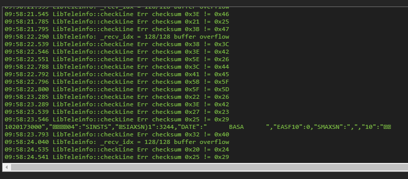

      Bonjour à tous! j'ai un soucis récurrent sur mon compteur, et je n'arrive pas à trouver de solution.
      J'ai des erreurs checksum en pagaille, et le passage du hat wemos teleinfo avec esp32s2 au fameux Denky D4 1.1 de @Charles n'a hélas pas fait évoluer positivement ce soucis, au contraire j'ai même l'impression que c'est encore pire :
      Je suis en TIC Standard et non historique, et j'ai du coup des trames TIC incomplètes (des balises manquantes notamment), que je n'avais pas avec le wemos teleinfo classique.
      En terme de stabilité je dois toujours redémarrer l'esp32 relativement régulièrement (toutes les semaines environ) sans quoi il n'arrive plus à analyser les trames pour les rebalancer vers emoncms.
      Ces erreurs checksums m'embêtent et je pense qu'il faut que je trouve pourquoi ça fait ça.
      Je me demande s'il n'y aurait pas une incompatibilité entre mon compteur et le teleinfo.
      Suite à une suggestion de @Charles j'ai refait mes fils, en étamant des deux côtés pour que ça tienne bien, c'est le cas mais pas d'évolution sur les checksum.
      Est-ce qu'il faudrait que je change une résistance pour améliorer la compatibilité? Si oui laquelle et pour quelle valeur???
      Est-ce que d'autres personnes utilisent le tasmota teleinfo avec un compteur linky en mode Standard? Pas de soucis de checksum pour vous?
