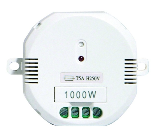

                    c'est une bonne nouvelle, mais pour ma part j'utilise la remora avec Jeedom.
                    Je commande le contacteur de mon ballon d'eau chaude via un micromodule récepteur DIO ON/OFF 1000W(17€ TTC chez Leroy Merlin) qui fonctionne avec un RFXCOM RFXtrx433E. Je le pilote à l'aide d'un scenario sous Jeedom qui suit l'état du relais de la remora.
                    Cela fonctionne parfaitement bien...mais implique d'asservir la remora à une box domotique.

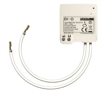

                    Pour faire sans, on peut utiliser un second micromodule émetteur commandé directement via le relais de la remora, couplé au premier micromodule (on le trouve aussi chez Leroy Merlin vendu seul ou avec l'autre micromodule).
                    Récepteur pour commander le contacteur

                    Emetteur pour câblage direct via le relais de la remora
                    0_1483556321404_upload-75c43064-7c78-451a-88dd-8099df776afd
                    Il existe aussi des solutions en ZWAVE ou autre, cela évite de jouer du fer à souder et reste très rapide à mettre en oeuvre...en prenant toutes les précautions élémentaires de sécurité pour apporter ces modifications dans son tableau électrique.
