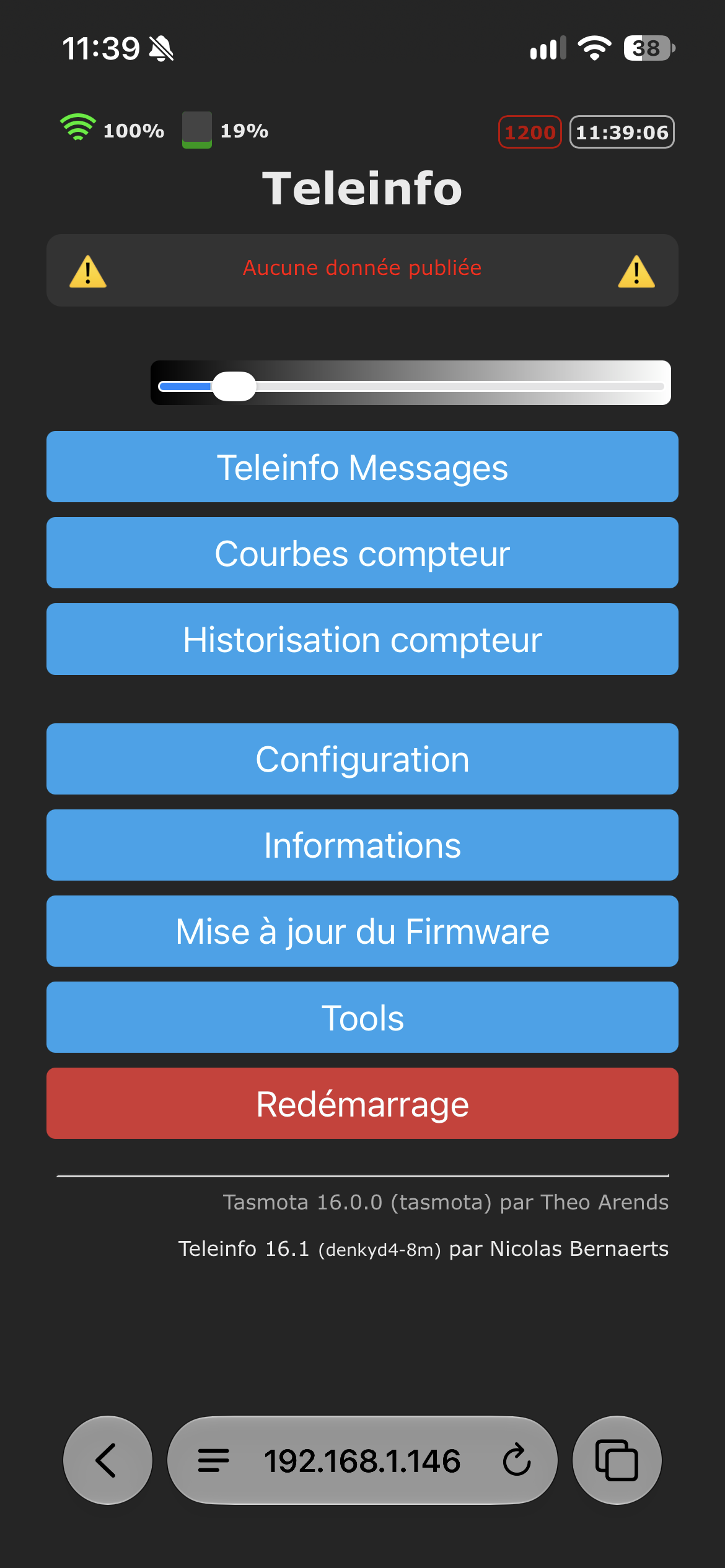

        Merci pour ce retour.
        Le dinky est bien alimenté et connecté au wifi.
        Je peux accéder à l'interface via: http://192.168.1.146/cn?
        Pour le Firmware ??? comment contrôler ?

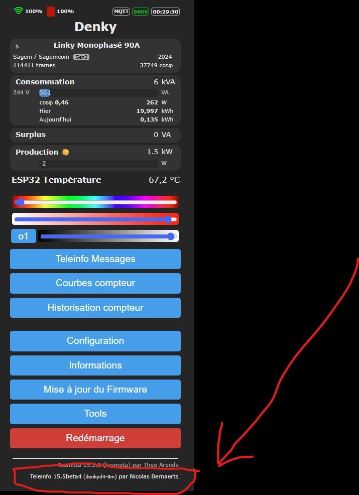

          Ici

            Teleinfo 16.1 (denkyd4-8m) par Nicolas Bernaerts

                      une copie d'écran de l'interface web comme a fait @arnaud-r serait bienvenue

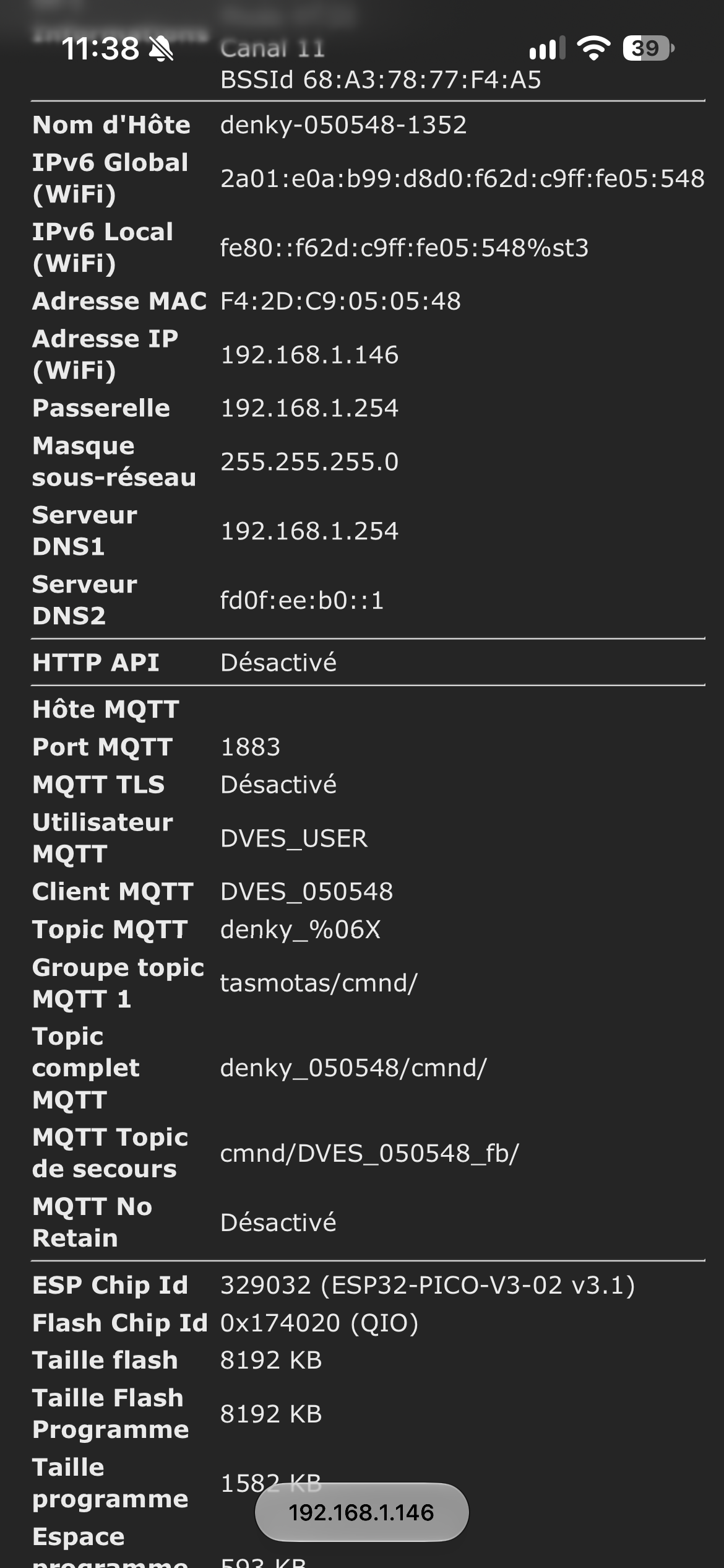

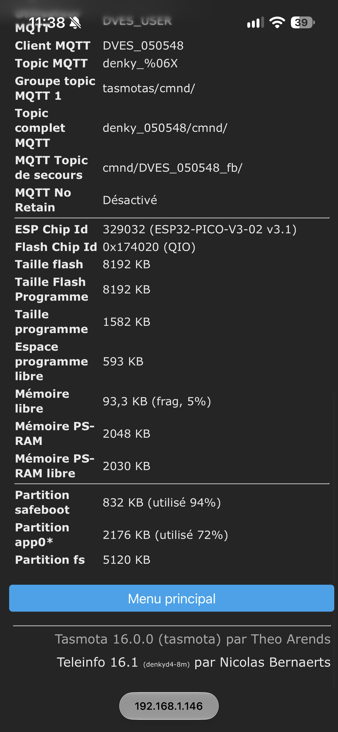

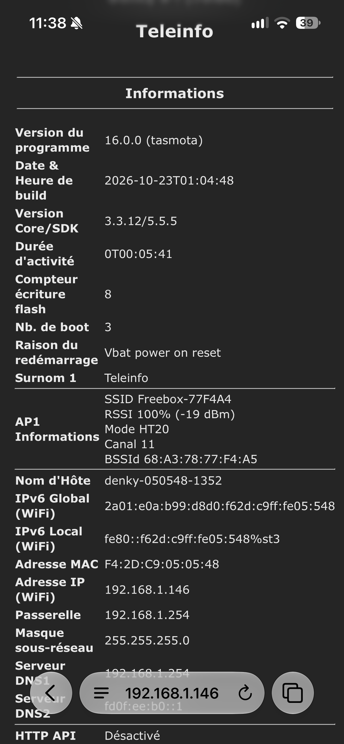

                        Désolé, je pensais avoir répondu
                        1. oui
                          2Teleinfo 16.1 (denkyd4-8m) par Nicolas Bernaerts
                          3)oui
                          4)oui
