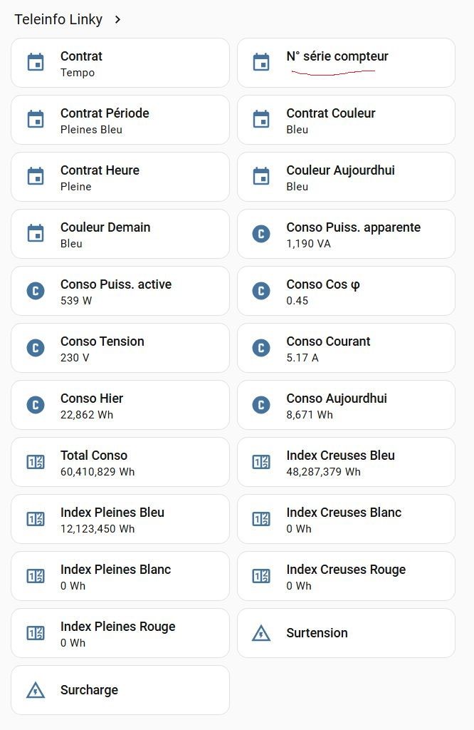

              N'ayant pas HA moi même, pourriez vous faire un screen de l'auto detection côté MQTT, que je l'ajoute sur ma page GitHub ?
              P 1 Reply Last reply
                @plancktos parfait.
                P Offline
                P Offline
                plancktos
                wrote on last edited by plancktos
                Biensur, voila ce que ça donne:
                P Y 2 Replies Last reply
                • P plancktos

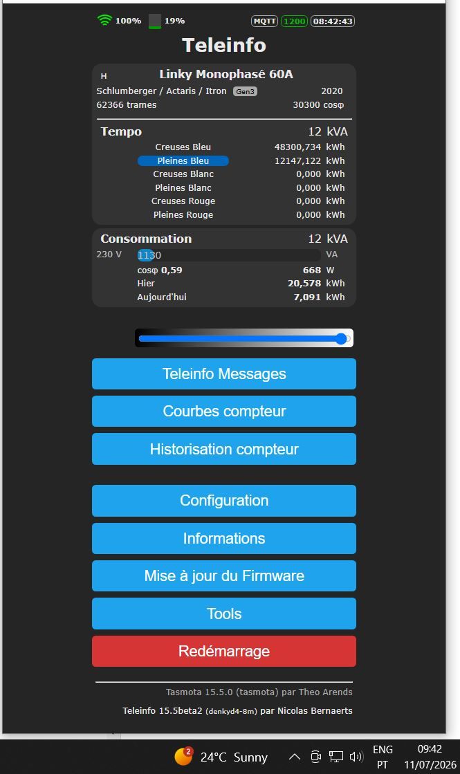

                  Bonjour @charles, bonjour @nicolas-bernaerts
                  Mon Denky D4 affiche 8h42 alors qu'il est 9h42. Du coup, les valeurs de consommation électrique de la journée ne correspondent pas à celles remontées dans Home Assistant.
                  Je n'ai trouvé aucun menu permettant de régler l'heure. Est-ce un bug, ou y a-t-il un paramètre que j'ai manqué ?
                  • P plancktos
                    @plancktos sans doute le fuseau horaire mal défini.
                    https://tasmota.github.io/docs/Timezone-Table/

                      Merci @Nicolas-Bernaerts , problème reglé!
